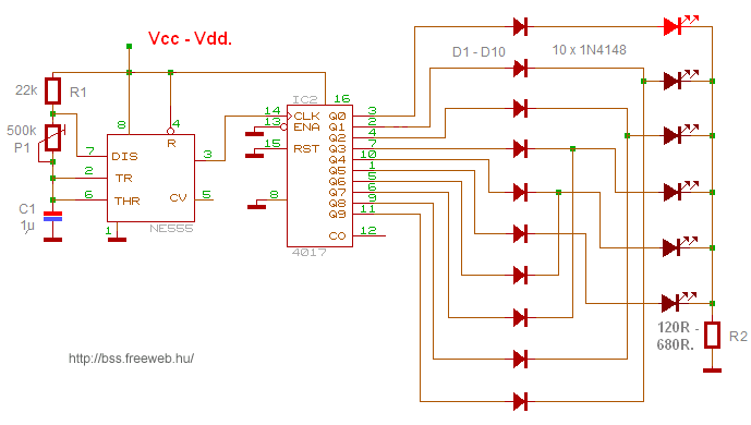

Ez a 4017-es IC tud visszafele is számolni? És ha igen, akkor hogy? Mert akkor több LED-et lehetne vele meghajtani.
Nézz fel ide . http://www.mickey5.fw.hu/knight_rider.htm
Egyébként a 4017 csak egy irányba számol ,de van olyan kapcsolás ahol kettő db 4017 van és az egyik számol 10 ig aztán a másik számol szintén 10 ig de ott ellenkző irányban vannak rákötve a ledek a kimenetekre .
A futófény témában is van erre példa (ha jól emlékszem )
Akkor 1db 4017-el nem lehet 6-nál több LED-et meghajtani így. Nembaj, már úgyis összevan rakva.

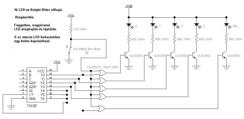

Ezzel kapcsolatban Szóval az kellene, hogy (akár külön tápról, én erre gondoltam) világítson mind, afféle lámpának használva. Szóval itt közösíteni kell akkor a ledek 'felső' lábait is, de úgy állandóan nem lehet közösön, mert akkor nem működne a futófény effekt. Én arra gondoltam, hogy diódákon keresztül közösítem, és akkor csak akkor van közösítve, ha máshonnan jön a fesz. De itt + testelésű az áramkör, és gondolkodásom alapján így semmit sem érek a diódákkal, ellenben ha - testelésű lenne, akkor működne a dolog. Mellékelek egy gyors rajzot a tervről, remélem érthető és tud valaki segíteni, hogy mit csináljak ![]() Előre is köszönettel
Némi átalakítás majd kell az áramkörben. hogy az összes LED-et egyszerre is tudd működtetni. 1: A kapcsolásban csak egy LED aktív a kimenetén, s így csak egyetlen ...almaz. Akkor ha minden LED-et szeretnél világításra bírni, célszerű minden LED elé, egy - egy külön ellenállást bekötni. Én :no: nem javaslom a LED-ek "sima" párhuzamosítását, mert az eredő áram 16 LED-nél igen tetemes lesz. 16+20mA = 320mA! S a hozzá tartozó teljesítmény is jelentős (1.2W!), 5V-os tápfeszültséget és tökéletesen azonos elektromos paraméterű LED-eket feltételezve. S az ellenállás értékét is ehhez az áramerősséghez kell kiszámolni! De ez az ellenállás a fényeffekthez már nem lesz jó! 2: Ha a LED-ek táplálását a vezérlő áramkörtől független áramforrásról akarod megoldani, akkor célszerű a OC ( azaz nyitott collektoros ) kimenetről meghajtani. Ez akár tranzisztor híd ( ULN2003 vagy ULN2803 ) IC-vel is megvalósítható. Vagy OC kimenetű logikai kapukkal... Már csak a vezérlő logikától kell gondoskodni. Ide célszerű OR ( VAGY) kapukat alkalmazni... Lásd mellék! Nincs kidolgozva de könnyen elkészíthető belőle a végleges kapcsolás!

![]() Esetleg, azt nagyon megköszönném, ha valaki át tudná tervezni negatív testelésűre, mert onnan azt hiszem hogy már boldogulok pár diódával meg pár ellenállással. De ehhez kérném segítségeteket. Szóval ha valaki átszerkeszti a .pdf-eket úgy, hogy legyen alsó meg felső oldal, leírja hogy mit kell átkötni, és esetleg csinál egy beültetési rajzot, na Ő az Isten Előre is köszönöm
Itt az én elképzelésem, persze miniben, mert elég láma vagyok...

Viszont mondok még annyit, hogy 3 állású kapcsoló lesz, tehát vagy az effekt tápja megy, vagy a világítás, tehát nem kell ennyi minden. Igaz nem írtam, nem fék-pótlámpa lesz, hanem egy afféle kiegészítő lámpa, mert olyan területen lesz, ahol néhányszor kell egy kis plusz fény a földre, és a fényszóró meg nem annyira szimpatikus ![]() Szerk.: szóval ha valaki át tudja tervezni negatív testelésűre, akkor zsír minden.
De ez a kapcsolás negatív testelésű, s közös-katódos a LED-ek kötése is.
S korrekt ( Viszonylag költséghatékony! ) kapcsolás. Persze az eredeti kapcsolás kiegészíthető logikai kapukkal - inverterekkell is ... DE MÁR KEZDEK KIFOGYNI AZ ÖTLETEKBŐL... ( ) Talán érdemes lenne kicsit elgondolkodnod a problémán... Nemtudom mire gondolsz akkor amikor ezt írod, hogy Idézet: „, de ez is sok.” Mert bizonyos alkatrészekre igenis szükség van a korrekt működéshez. Úgy a LOG.-kapus; az inverteres és a bipoláris tranzisztoros változatnál is. Az eredeti kacsolásban a LED-ek az anód pontjaikkal voltak közösítve. S az egyszerű működés miatt csak egy áramkorlátozóra volt szükség. A te igényedhez ez már nem alkalmas. Ez ok. Közös testelés... : Itt a demultiplexert invertálni kell, hogy a katódjaikkal a GND-re lehessen kötni a LED-eket. Külső feszültségről az összes LED világítson... : Az egy szem soros ellenállás nem alkalmazható a LED-ek áramkorlátozására! De pár hozzászólással ezelött már kifejtettem a véleményem az ellenállásokról! A vezérlő áramkört védeni kell az "idegen feszültség" hátbatámadásától. Ehhez egyszer kell 16 dióda amik ezt a feladatot látják el. Valamint a LED-eket is el kel választani egymástól amikor az effekt működik per állandóan világít. S ehhez még egy sor (16DB) dióda szükséges. Ezek a diódák akár 1N4148, vagy bármilyen univerzális, 100mA-s típus is lehet, aminek darabja azt hiszem2FT. De az ellenállások is hasonló árban vannak. Így a tranzisztoros változat sem mondható túl drágának. ( A Méretek csökkentésre lehet SMD alkatrészeket is használni! ) Bocs, hogy kicsit bepirosodtam... ... Attól hogy valami kicsit bonyolultnak látszik az nem jelenti azt, hogy az tényleg bonyolult. S az egyszerűnek tűnő kapcsolások is okozhatnak ...
Alkalmazható ez a kapcsolás is a LED-ek közvetlen vezérlésére.
Sajnos itt is van egy kis hiba. ( Fáradt lehettem. ) A NPN tranzisztoros vagy közös katódos LED-vezérlésnél a 74138-as kimeneteit invertálni kell! Viszont változtatás nélkül alkalmazható PNP-s tranzisztoros vagy közös anódos LED-vezérlésnél. :yes:

Ez egy viszonylag egyszerű kapcsolás. Csak egyszerűen.... Egy izzós változat... Ennél az izzók "tehetetlensége" adja a késleltetést... 16-LED-es ''alapkapcsolás''... ( A 16-lépéses változat alapkapcsolása is lehetne... ) Pár kapcsolás. Érdemes belenézni... (Mikrokontrolleresre is van példa... ( ATtiny22; AT90S1200)) ( Kozmetikázott, ellenőrzött TTL-es leszimulált rajz. ) Hat lépésig egyszerűen 555 -> 4017 -> diódás VAGY-''kapuk'' -> LED-ek. Mickey: ''Az igazi Knight Rider futófény''... ( az elvi rajz ) Egy HE-s változat... ... Még egy 16 lépéses változat ... Én személy szerint Mickey ''Az igazi Knight Rider futófény''-ét ajánlom! Remélem sikerül választani.
