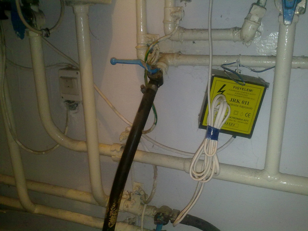

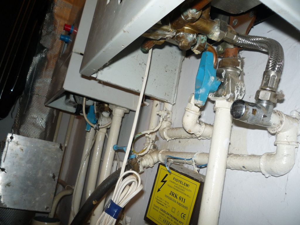

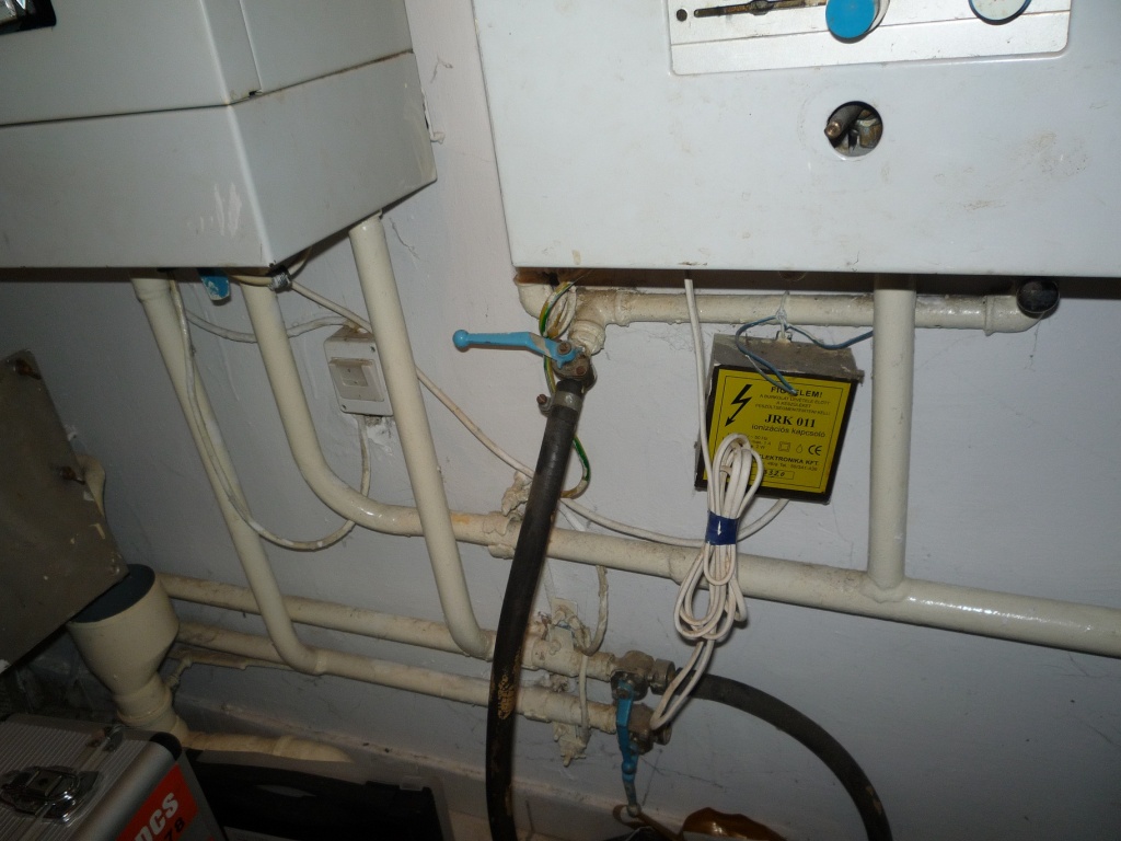

Az lenne a kérdésem, hogy hogyan kell feltölteni vízzel ezt a kazánt? Két kazán van. Külön a melegvíznek és külön a fűtésnek. A fekete csövön át engedtem bele vizet, míg a túlfolyón ki nem jött, de azzal a fűtési rendszert is töltöm? A bal oldali a fűtés a jobb a melegvíz kazánja. Balról a 3. függőleges cső a kazántól lefelé kb 40 cm-nyit forró, utána hideg. Ez normális?
A másik kérdésem, hogy miért kapcsol le a kazán zuhanyzás közben ha elkezdem langyosabbra venni? Vagy mit lehet tenni ellene, hogy ne égessen, de ne is fagyjak meg zuhanyzás közben?

(#) szerviz válasza norbip hozzászólására (») Dec 17, 2012 /
Norbi, a képen melyik a kazán?
(#) Gafly válasza szerviz hozzászólására (») Dec 17, 2012 /
Szerintem is egy távolabbi/áttekintő kép még nem ártana a galériába (kicsit több részlettel a szöveges leírás mellett)...

(#) toro válasza norbip hozzászólására (») Dec 18, 2012 /
"Szép munka" volt a kivitelező részéről.

(#) norbip válasza szerviz hozzászólására (») Dec 18, 2012 /
azt képzeld a csövek fölé
(#) norbip válasza Gafly hozzászólására (») Dec 18, 2012 /
próbáltam ami belefért, de mivel az egész helyiség 1 méter széles, nem volt hová távolodni a géppel. Ma megpróbálom másikkal.
itt vannak a nagyobb képek.

(#) sunad válasza norbip hozzászólására (») Dec 18, 2012 /
Elvileg neked egy C-21 Fég kazánod van.A burkolaton belül van egy vezérlődoboz és abban elvileg a sorkapocs 3-4 pontjára kell kötni a termosztát záró érintkezőit.De ha teszel fel egy képet a dobozról akkor biztosra megmondom, mert ezek többféle vezérlődobozzal készült kazánok.

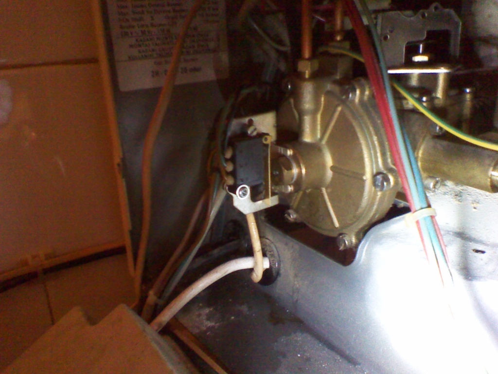

Sziasztok. Baxi Eco Combi,240i. Tegnap este óta nem csinál melegvizet.Fűtése rendben.Azt megfigyeltem,hogy van egy kerek szétszerelhető valami,amiből kijön egy henger alakú tüske,ami egy kapcsolót nyom meg,ha megnyitom a vízcsapot.Hát nem tudja megnyomni,addig nem jön ki.Ha mégis megtudja,akkor viszont hangos kattanással megy vissza a helyére.Segítségeteket várom. Köszönöm előre is!
A hozzászólás módosítva: Dec 19, 2012
(#) bbalazs_ válasza attila1 hozzászólására (») Dec 19, 2012 /
Probalj fogoval rasegiteni.
Lehet, hogy kicsi a hidegviz nyomasa.
A kattanas szerintem nincs osszefuggesben a visszamenetellel. Az a gazszelep releje lehet.
Az is lehet, hogy lyukas a membran a szetszedheto izeben.
(#) attila1 válasza bbalazs_ hozzászólására (») Dec 19, 2012 /
Szia.
Fogóval próbáltam segíteni,hogy jobban kijöjjön,de mintha szorulna.Nyomás van rendesen,a víz folyik,mint régebben. A nagy kattanás pedig akkor jön,amikor elzárom a csapot,és beugrik az a tengely szerüség a helyére. Szétkapom,ha sikerül ma.Hétvégén lett fűtésoldali hőcserélő cserélve,mivel repedés volt rajta,és lassan elment róla a nyomás.Összefüggésben lehet a mostani hiba a csere miatt?Én nem hinném,de hátha valaki lát reációt benne...Tény,hogy csere elöttig semmi gondom nem volt a HMV készítéssel.
AKkor probald meg magat a mikrokapcsolot megnyomni rud nelkul, anelkul, hogy engedned a meleg vizet. A kepen a hatterben a jobb felso sarokban is latok egy fenyes valamit homalyosan, fuggolegesen, az nem mozdul ilyenkor?
Abban a tengely csak akkor jön ki,ha a membrános is rendesen kijön teljesen,illetve fűtés-módban a hátsó kijön rendesen.
Holnapra szabit kértem,szétszedem a membrános részt.Az előbb volt itt egy szerelő ismerős,ő cserélte a hőcserélőt.Azt javasolta,ha repedt a membrán,próbáljam meg megragasztani. Szerinte kicsi az esélye,hogy kapjak ilyen alkatrészt.Max. január közepe felé...És addig hogyan lesz fürdés???Van egy 5 éves lányom.Minden este melegítsem a vizet gázon,mint régen?

(#) toro válasza attila1 hozzászólására (») Dec 19, 2012 / 1
A rudazat az átfolyó víz nyomás változására nyomja meg a mikrókapcsolót s kapcsol melegvíz termelésre. Ez kb. 8 mm elmozdulás. Ha a mikrókapcsoló nyomórugót görbíted, ezzel nem oldod meg a problémát. A hiba oka vízkő lerakódás van a HMV oldalon. Azt kell kitisztítanod!

(#) toro válasza bbalazs_ hozzászólására (») Dec 19, 2012 / 1
Az a szivattyú utáni nyomást "nézi".
