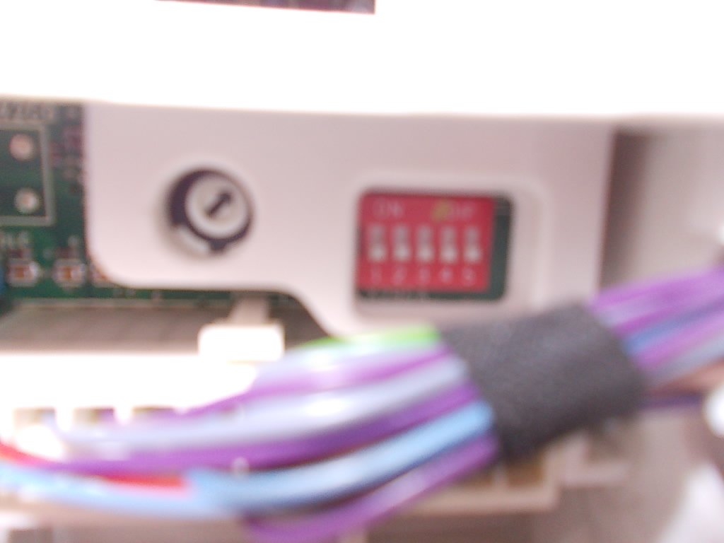

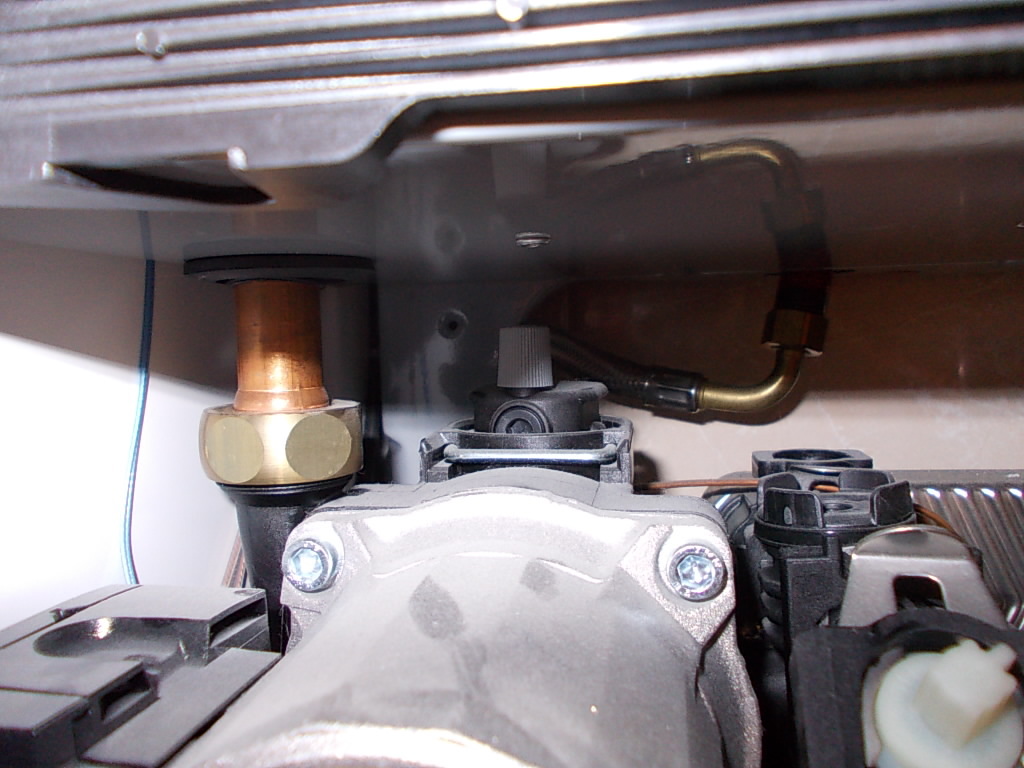

(#) Tillakata hozzászólása Máj 27, 2013 /
Ismét segítségre szorulok:
Adott egy "Saunier Duval-Semia" típusú kombi kazán, ami a fűtést végzi, valamint melegvizet biztosít...
Sajnos a leírásban, ami van hozzá, az szerepel, hogy a fűtés, valamint a melegvíz hőmérsékletét szakszerelő végzi, aki szerint "...ez ennyit tud...", viszont ez vicc...
Sem a radiátorok hőjével nem vagyok elégedett, sem a melegvíz csapon kifolyó víz hőjével, ami a hamarosan megszülető bébinknek vásárolt fürdőkád hőmérője szerint nem éri el a szükséges 37 celsiust sem!
Garancia már nincs, így gondoltam utánajárok kicsit a dolgoknak, ebben kéne egy kis help...
Mellékelek 3 fotót, amin látható az előlap lebontása után egy kis diagram 5 kis kapcsolóról+egy potiról, másik képen maga a poti+kapcsolók jelenlegi állása, plusz egy harmadik kép valami keringető szivattyú szerűség tetején lávő tekerős csapról...
Kérdéseim:
Milyen módszerrel tudnám mind a csapivíz hőjét, mind a fűtés hőjét feljebb emelni?
Vajon mire való a szivattyú tetején lévő tekerős csap?
ui:maga a ki-be kapcsolgatás, víznyomás, meg egyéb működés minden ok, csak a hőfok nem tetszik...
A segítségeket előre is köszönöm!
