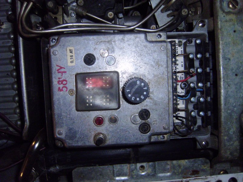

(#) mester118 válasza VIM hozzászólására (») Jan 7, 2011 /
megvannak a kapcsolok! azokat leszedtem s megmértem, müködnek! azokkal semmi gond.
de leveszem a 3-4 közti rövidzárat s a kázán tovább folytatja a feljebb leirtakat semmi reakcio...(nem áll le, pedig akkor nem kellene beindulnia...)
