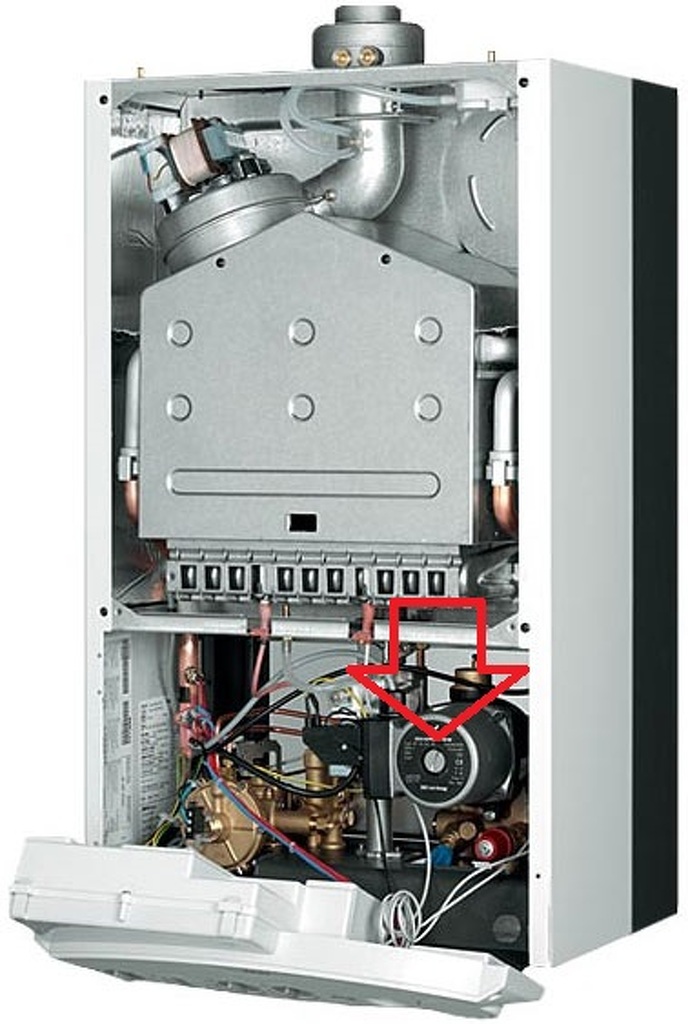

Hello nekem van egy baxi ecofour kazánom ami e25 ös hibakódot ir ki. Kihivtam egy szerelőt aki kicserélt 3 szenzort. Azt mondta minden ok. Másnap reggel viszont csak 30 foros viz jött pedig a diitális kijezön 60 van beállitva viszont a fütés is csak úgy megy hogy épphogy melegek a csövek inkább langyosak. Felhivtam aki kint volt szerelö és azt mondta hogy koszos a rendszerben a viz és hogy tisztitó fojadék kell ami ebben a m2 esetén kb 120eft. És hogy kell egy iszap leválasztó ami kb 30eft. Azt nem értem hogy ha 1 napja még jó volt és kicserélt 3 szenzort ami azt mondja hogy rossz volt akkir miért nincs melegviz és fütés. Valakinek valami ötlet?
(#) vegzetur válasza VB555 hozzászólására (») Dec 14, 2014 /
Meleg vízhez tuti nincs köze a koszos víznek, de egy csere lehet ráfér, mi 3 évente szoktuk leengedni és lecserélni. A szerelőkről meg annyit, hogy nálunk is kint volt, azt mondta panel csere 60eFt-ért. Kiderült hogy 1 relé adta meg magát, ami a turbót kapcsolja, kb 300Ft-omba került és azóta is jó...
(#) ptesza válasza vegzetur hozzászólására (») Dec 14, 2014 /
Az elektronikához semmit vagy csak nagyon keveset konyítanak ezek a gázkészülék szerelők. Sikeresen kiszűrik a problémát a különböző alkatrészek cseréjével, ami gyakran a panel. Ez a jobbik fajta szerelő.
A rosszabbik fajta elkéri a rossz panelt ,hogy az neked má' ugyse kell. Fogja kicseréli a 300Ft-os relét ,mert pontosan tudja mi a baja, és másnak eladja 60000Ft-ért. Ezért életképes ez a topik, és szerencsére van néhány tisztességes szerelő idejár segíteni. Köszönet nekik.

(#) ptesza válasza ptesza hozzászólására (») Dec 14, 2014 /
• Vízhiány a primer fűtési körben (valószínűsíthető a szivattyú beragadása)
Ha víz a primer körben nem forog, akkor a kijelzőn az E25 hibaüzenet jelenik meg.
A szivattyú végében levő nagy csavart ki lehet tekerni. A tengely végében lehet egy horony, amivel meg lehet győződni arról, hogy a szivattyú könnyen jár-e. Persze csak kikapcsolva... Egy pici víz folyhat.
(#) VB555 hozzászólása Dec 14, 2014 /
köszönöm, és hogy lehet a szivattyut tisztitani mert lehet hogy el van dugulva???
(#) ptesza válasza VB555 hozzászólására (») Dec 14, 2014 /
Nyomásmentesíteni kell a rendszert, és a szivattyún levő négy tőcsavart kell kiszedni. Ekkor kihúzható az egész forgórész.
De azért jobb lenne ha egy szerelő csinálná, főleg ha van még gari.
A szerelődnek igaza lehet.
Viszont ha már itt tartunk, akkor elmondom mi a helyzet ezekkel a folyadékokkal. (Szerintem)
Nálam is volt ilyen adalék. Két fajata is. Ezek inkább a vizkő miatt vannak. A fekete iszapot viszont fogsz találni, ez inkább korom lehet szerintem. Lágyvíz esetleg (ioncserélt), esővíz is éppen olyan jó lehet a feltöltéshez, attól nem lesz vízköves.
Az iszapleválasztó jó ötlet, de csak tiszta rendszer esetén. Amiben már ekkora learkódások vannak,azt inkább át kellene mosni. Radiátorokat, csöveket, hmv ,meg mindent. Csak úgy nem töltenék bele ilyen drága folyadákot.
