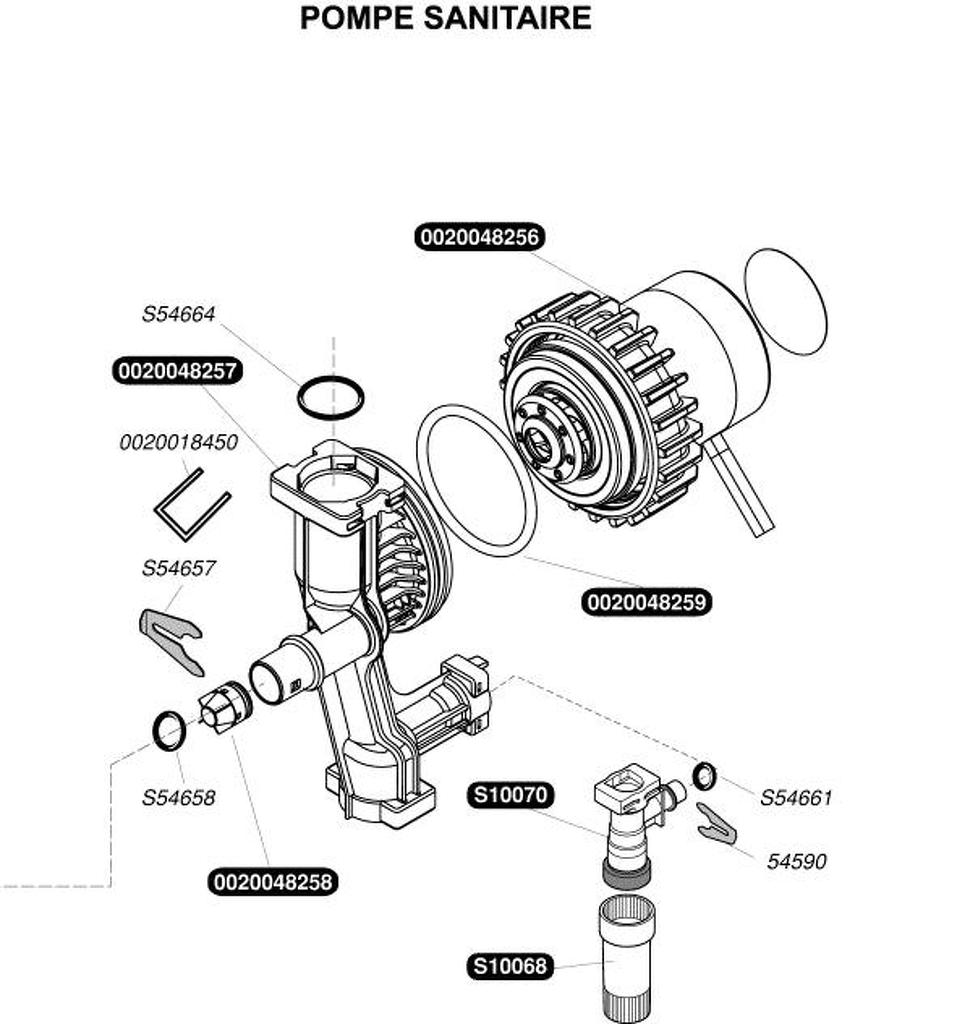

Gombszem köszi a válaszod.
Mellékelem a szivattyú képét, mert nem olyan egyszerű a dolog.. A lapát felőli oldalon nem csavarokkal van rögzítve, hanem magában a szivattyú műanyag házában van a menet. Nem tudom, hogy merjem-e kézzel tekerve leszedni a helyéről, mert a csonkrész, amire csatlakozik nem tűnik túl erősnek. A hátulján sem a megszokott nagy légtelenítő csavar van, hanem a matrica alatt egy kisebb, a hátsó 2-3 cm-es peremrészt felfogató csavar (alatta lehet hogy ismerős a kép, de még nem tudom) Időt és bátorságot gyűjtök hozzá, aztán úgyis nekiállok.
Még egyszer kösz: STibi73

(#) Gombszem válasza STibi73 hozzászólására (») Dec 1, 2015 /
Az a helyzet, hogy ilyet még nem láttam. Én nem vagyok cirkós szaki, csak érdeklődő.
Amiket eddig láttam (Grundfos), az egészen másképp néz ki.
Ellenben a te esetedben is (persze szétszedés után) akadálytalanul kell forognia a belső résznek. Ezekben a szivattyúkban (ha jól tudom) tengely egy (vagy két) csúszócsapágyban van, és a víz keni. Nincs golyóscsapágy, nincs szimmering. A forgórész kalickás (rövidrezárt) kivitelű, nincs rajta tekercs, kollektor, stb. Az állórész a víztéren kívül van a jól szigetelt tokozásban.
A fotóról látszik, hogy a fogaskerék szerű részt megfogva lehet lecsavarni, és szétjön. Az O gyűrűre vigyázz, mert nem egyszerű pótolni (Óbudán tudok egy ilyen boltot).
