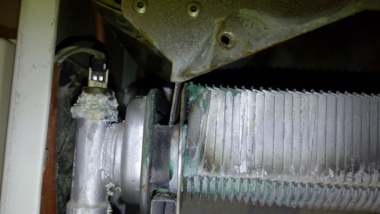

(#) andrasbme hozzászólása Jan 3, 2016 /
Buderus Logamax U012-24 K kazánom van a híres-hírhedt Honeywell SMCMD01 vezérlővel. Kb. két éve a kazán elkezdett akadozni melegvíz üzemmódban (a fűtés jól ment), 1-2 perc működés után lekapcsolt, majd azonnal be. A lekapcsolások aztán sűrűsödtek és fűtés üzemmódban is megjelentek. Innen hosszú kálvária kezdődött, vagy 3 szaki látta a gépet, presszosztátot cseréltek (semmi hatás), előremenő hőmérsékletérzékelőt cseréltek (szintén), volt savazás is, még végül valaki egy smirglivel megpucolta az ionizációs lángőrt. Csodák csodája a gép ment mint újkorában, bár nekem azért gyanús volt a dolog, hiszen a leírás szerint a lángérzékelés elmaradása esetén a kazánnak pios hibajellel le kellene állnia és csak reset után indulhatna újra. Ha a lángőr volt a baj, hogyhogy újra és újraindult minden alkalommal reset nélkül? De mivel ment a kazén, nem feszegettem ezt a kérdést.
Néhány hete sajnos újrakezdődtek a leállások és minden zajlik ugyanúgy: egyre gyakrabban állt le, majd már fűtés közben is ki-ki kapcsolt. Most persze a lángőr kipucolásával kezdtem és bár javult a helyzet (ritkább leállás) azért nem lett tökéletes. Ma aztán szétszedtem az egészet, égőfej kipucolva, smirglizve, lángőr ismét smirglizve, hőcserélő savazva (nem sokminden jött ki belőle, nem hiszem, hogy ott a baj) és összerakás után a rendszer rosszabb, mint valaha. Melegvíz üzemmódban a gyújtási fázis végén (szikra le) azonnal leáll és indítja előről a begyújtást. Fűtési üzemmódban hideg rendszerrel egy nagyon rövid ideig tartja a lángot, de utána leáll és kezdődik a be-ki kapcsolgatás.
Nem tudok másra gondolni, minthogy a vezérlőpanellel van a baj. Vagy van még más esélyem? A legfurcsább a leállás utáni azonnali visszakapcsolás. Ha bármilyen "legális" úton kapcsolódna le (túlhevülés védelem, vízhiány biztosítás, lángőr hiánya), nem szabadna újra indulnia reset nyomásig. Milyen olyan hiba lehet, ami után normális az újragyújtás?
A lángőrrel sorbakötött multiméter szerint szépen folyik rajta 3.8-4 mikroA amíg ég a láng, tehát szerintem ott minden rendben (valahol azt olvastam, hogy 2.5 mikroA már elég).
További gyanúm a melegvíz hőmérsékletérzékelője, szerintem nem simul rá eléggé a rézcsőre, kicsit lötyög. De ha tényleg az a gond, okozhat az ilyen hibát (pláne fűtés üzemmódban?)
Ha valaki netán vállalja, hogy ránézne (Budapest, IX. kerület Ferenc tér környéke), kérem írjon privát üzenetet, nem szeretnék megint hívni 2-3 hozzá nem értőt, akik pont úgy próbálgatnak, ahogy én is (csak pénzért).
A hozzászólás módosítva: Jan 3, 2016
(#) Gafly válasza andrasbme hozzászólására (») Jan 3, 2016 /
„Ma aztán szétszedtem az egészet, égőfej kipucolva, smirglizve, lángőr ismét smirglizve, hőcserélő savazva (nem sokminden jött ki belőle, nem hiszem, hogy ott a baj) és összerakás után a rendszer rosszabb, mint valaha.”
Szerencsére nem értek hozzá, de ettől csuklani kezdtem...

(#) andrasbme válasza andrasbme hozzászólására (») Jan 3, 2016 /
Hogy még szebb legyen az egész, szomorúan visszatettem a kazánra a házat magát, azóta tökéletesen működik (Közben áramtalanítottam). Vagyis a probléma nemdeterminisztikus.
