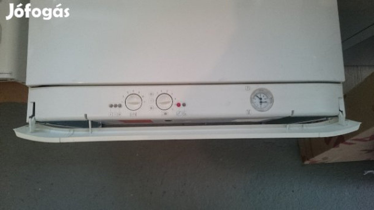

Sziasztok, segítséget kérnék: Lakásvásárlással jutottam hozzá egy - Biasi Classe NOx model M32 24A60 kéményes tárolós kombi kazánhoz (lsd.képen), amely rendben működik, de már koros. Szeretnék hozzá egy a készülékhez szokásos Kezelési és Üzembehelyezési ( esetleg Szervíz) kézikönyvet, ha valakinek lenne ilyen pdf-ben.
A korábbi tulaj nem tudott adni. Nekiestem a netnek, de erről semmit, magyar vagy akár angol nyelvűt sem találtam. A Biasi eltünt nyomtalanul, a gyártó biasi.it domain sem létezik, ezért fordultam az egyetlen neten fellelhető biasi.uk.com –hoz, ahol rengeteg ilyen dokumentáció található, de ez a típus ott sem lelhető fel. Helyettük egy magyarországi valamilyen Biasi Hungária country manager azt kérdezte, hova küldje a szervizest. A válaszomra, hogy nem szervizes, hanem egy Kezelési kellene, azóta nincs válasz.
