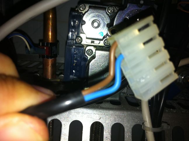

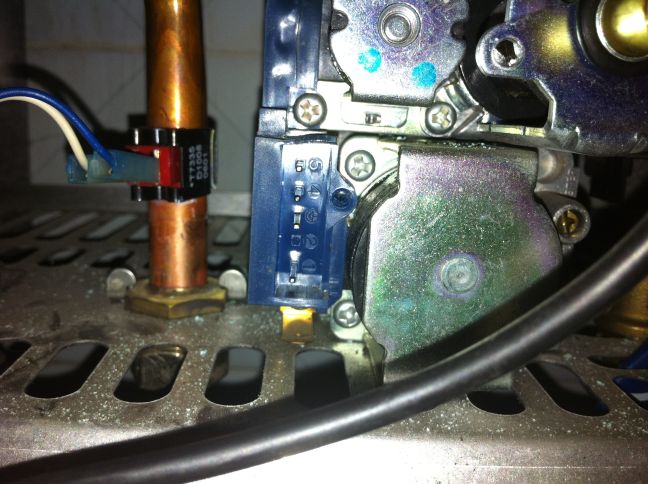

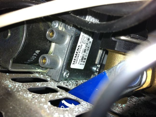

(#) bbmt válasza bbmt hozzászólására (») Jún 7, 2011 /
volt egy problémám egy Lambroghini Taura MC24 kombi kazánnal,hogy fűtéskor néha csak szikráztatni engedett 3-szor majd letiltott,de gázt nem adott.és reset-re működött csak, ami az érintkezők megmozdításával megszűnt, így gondoltam csak kontakt hiba volt...
Most meleg víz üzemben ugyan ezt a jelenséget produkálja,csak hiába reset-elek nem indul el újra.
A gázszelepbe menő kábelt megmértem,nincs szakadás és kiadja a feszültséget is a mágnes szelepnek.Tehát gondolom nem vezérlőpanel hiba.Próbáltam mérni a gázszelepen levő csatlakozó tüskéjén az ellenállást, de nem tudtam semmit sem mérni.egyedül az alulról a második tüskénél volt ellenállás,de ahhoz meg nem csatlakozik vezeték.(próbálok képet csatolni,hogy egyértelmű legyen ) Siemens szelep van benne.Lehet javítani külön vagy kuka?Illetve van-e egyéb ötlet...
(#) DodiT1 válasza bbmt hozzászólására (») Jún 7, 2011 /
A képek alapján nekem ugyanolyan szelepnek tűnik mint amijen a demrand solaris kazánnak van.A pontos típusmegjelölés szükséges lenne.Kocsiban is ritka a lam borgini-)

(#) toro válasza bbmt hozzászólására (») Jún 7, 2011 /
A szelep valószínűleg szinkronmotoros szelep. Amit mutatsz képet, az csak a biztonsági szelep tekercse. Hátul van egy szinkron motoros rész, kis feszültségű. :yes: :yes: :yes:

(#) bbmt válasza DodiT1 hozzászólására (») Jún 8, 2011 /
A kazán típusa:
Lamborghini Taura 24 MC W TOP
A szelep típusa:
Siemens VGU54.A1109
Elméletileg a Ferroli Domicompact kazánban is ilyen van.

(#) toro válasza bbmt hozzászólására (») Jún 8, 2011 /
Nem tágan fogalmaz, hanem mivel a 2. sikertelen gyújtásra sem alakul ki a láng és nincs ion áram, a vezérlőpanel hibaként "veszi" és letilt. Ez adódig abból, hogy a szelep szinkronmotoros része nem engedi be az indító gázt. Lehet szelep, de lehet vezérlőpanel probléma is. :yes: :yes: :yes:
(#) bbmt válasza toro hozzászólására (») Jún 8, 2011 /
A vezérlőpanel kiadja a feszültséget a szelep felé,ezt kimértem.Kaptam egy tanácsot,hogy esetleg próbáljam kinyitni a szelepet úgy, hogy lehúzom a kábelt és a helyére teszek egy nyitófeszültséget,de fogalmam sincs mekkora V-t kellene,meg nem tudom,hogy jó ötlet-e...
A szelep, amelynek fényképét feltetted a biztonsági szelepi oldal. Írtam, a belső szinkron motoros szelep vagy nem nyit meg, vagy nem jó a vezérlőpanel feszültség szintje vagy elfüstölt ez az oldala.
