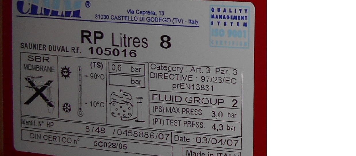

Saunier Duval IsoTwin tárolós kombicirkómmal tavaly óta kiegy. tartályra visszavezethető gonddal küzdök: ha lehűl a víz a rendszerben, olyan alacsony lesz a nyomás, hogy a kazán kiáll hibára. Ha ekkor egy minimális mennyiséget rátöltök (mondjuk 0,8 bar-ig), akkor a kazán elindul, de a víz felmelegedve majdnem 3 bar lesz.
Gondoltam, ellenőrzöm a nyomást a kiegyenlítőtartályban. A kazán előlapját levéve 2 tartályt találtam: egy fehéret és egy pirosat. Melyik a fűtési rendszeré?
A piroson alul van a szelep: a szelepsapkát leszerelve víz csöpögött belőle. Ez így nem jó, ugye?
A fehéren a szeleptűt benyomva semmi nyomást nem tapasztaltam: gondolom, ez sem jó így.
Ráadásul próbáltam bele pumpálni, de nem sikerült levegőt nyomnom bele, pedig sima "motorszelep"-nek nézem azt a szelepet....
Tudnátok segíteni? Köszönöm.
(#) killbill válasza teglascs hozzászólására (») Szept 25, 2018 / 1
Belepumpálni nem tudsz, amíg tele van vízzel. Ha a nyomás nagyon gyorsan változik a kazán elindulásakor, akkor az általában annak a jele, hogy nincs levegő a kiegyenlítő tartályban. A fehér a vízé, a piros a fűtésé. Ha a tartaly szelepén viz jön, akkor ott baj van, átszakadt a gumi.
(#) teglascs válasza killbill hozzászólására (») Szept 25, 2018 /
Szia, köszi a gyors választ.
Ilyen típusú (méretű és kialakítású) kiegyenlítő tartály kapható?
Nem tudom. Rá kell keresni a neten és kiderül.

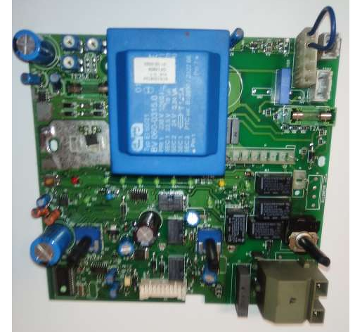

(#) Renault81 hozzászólása Szept 27, 2018 /
Sziasztok, az én kazánom vész üzembe kapcsol pár másodperces normál üzem után, ami azt jelenti, hogy folyamatosan keringeti a vizet, és villog a hibát jelző led. Kis idő múlva, ismét helyre áll a rendszer, és így ismétlődik.
Valakinek valami ötlet?
Eggyik ismerősöm szerint panel probléma , azon belül is a relékkel lehet gond!
Mi a véleményetek?

(#) fpeter61 hozzászólása Szept 28, 2018 /
Problémám tárgya Beretta smart c.s.i., teljesen random módon produkálja az alábbi hibát.
Téli vagy nyári állásban is az indulási procedúránál a szikrázás előtti utolsó kattanás elmarad, szikráztatás nincs és kiáll piros fénnyel. Teljesen kiszámíthatatlan esetekben produkálja, áramtalanítok, vagy csak ki-be kapcsolom és újra működik, de nem lenne jó, ha a télre állna be teljesen.
Minden ötletet köszönettel fogadok.

(#) teglascs válasza killbill hozzászólására (») Szept 28, 2018 / 1
Az lenne a kérdésem, hogy egy kiegy.tartály a fűtési rendszer bármely részére rácsatlakoztatható?
Mert hogy 30ezer fölött kezdődnek ezek a tartályok, és sokallom: inkább vennék egy pár ezer Ft-osat (ugyanekkora kapacitással), és egy nem látható helyen (kamra) kötném rá a fűtéskörre.
Ezt lehet így?
(#) pözsó válasza teglascs hozzászólására (») Szept 28, 2018 / 1
Ezt csinálom én is. A garázsban lesz, ahol nem zavar senkit sem
(#) teglascs válasza pözsó hozzászólására (») Szept 28, 2018 /
Jó hír!
Nekem a kamrában vált a fűtéscső rézről ötrétegűre: oda tudnék berakni egy "T"-t a kiegy.tartálynak.
