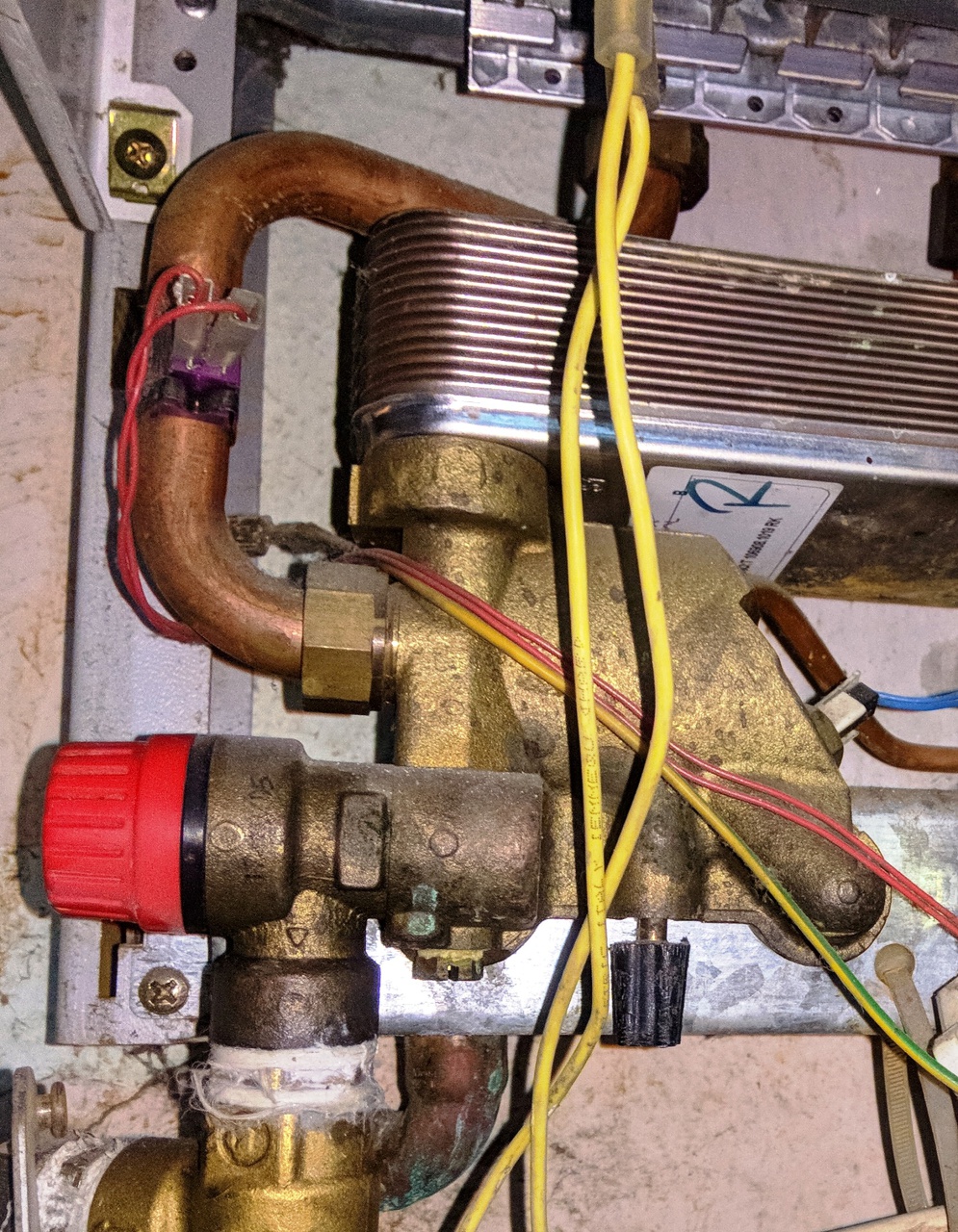

Teljesen laikus vagyok a témában ezért is fordulok hozzátok.Amiről szó van az egy Euroline Junkers típusú gázkazán. A hiba leírása egyszerű: folyamatosan folyik a biztonsági szelepből a víz. Hiába tekergetem, csak annyit érek el vele hogy egy időre mérséklődik a folyás intenzitása de azután visszaáll folyamatos folyásra. Szerintetek elég a biztonsági szelep cseréje vagy ez utalhat más, nagyobb hibára is?
(#) konop válasza gurami hozzászólására (») Okt 24, 2018 / 1
Szia,
Ha nyomásmérő 3 bar körül mutat, miközben folyik, akkor a töltőcsap ereszt át.
Ha nyomâs csak 1-1,5 bar, akkor biztonsági szelepet (esetleg csak a betétet) kell cserélni.

(#) gurami válasza konop hozzászólására (») Okt 25, 2018 /
Köszönöm a válaszod, közben nagy valószínűséggel meg lett a hiba. A töltőcsapot nem lehet elzárni teljesen, de jobban kinyitni sem lehet. Teljesen be van állva. Viszont ezt érdekes kicserélni mert egybe van öntve pár dologgal. Ennek mi a neve, hogy keressek rá, hogy mennyibe kerül?
(#) VIM válasza gurami hozzászólására (») Okt 25, 2018 / 1
Szia! Talán EZ kell bele. Azt a kis biztosító rugót kell eltávolítani és ki lehet tekerni az egész belső részt. Ehhez persze le kell engedni a kazánból a vizet és elzárni a hideg víz betáplálást. Ha kombinátfogóval ráfogsz a fekete gombra és oda vissza apró csavaró mozdulatokat csinálsz, talán ki tudod tekerni anélkül, hogy ki vennéd a helyéről az egészet. Ha így megjáratod a nyitás-zárás irányokba, egy darabig nem lesz vele gond. Ha kiveszed, akkor a két "O" gyűrű az ami tönkre megy benne. Nekem is esedékes a gyűrűk cseréje de nem tudom, hogy milyen méretűek kellenek bele, mert úgy eltettem erről a feljegyzéseket, hogy nem találom. Ha véletlenül ki kellene venned, mérd már meg légyszíves a gyűrűk átmérőjét és írd meg ide a fórumra. A menetes részt majd be kell kenni szilikon zsírral, hogy legközelebb ne szoruljon meg így.
(#) gurami válasza VIM hozzászólására (») Okt 25, 2018 /
Szia! Mindenképpen kicserélem mert a kombinátfogós megoldás nem működött. Azzal kezdtem. Pedig befújtam WD40-el is, hátha... Viszont én nem láttam azt a bizonyos biztosító rugót. Most nem vagyok a háznál, így megnézni sem tudom. Ezt hol találom? Ha sikerül kiszednem, természetesen megmérem az O gyűrűket és beírom ide. Köszönöm szépen a tanácsodat.
Ez akadályozza meg, hogy ki lehessen tekerni az egész betétet a helyéről. Ez mindjárt a fekete gomb feletti szárrésznél a házba van pattintva, alig vehető észre. Azért nyitott a kis háromszög, hogy így lehessen azt a helyére tenni ha kettős szeleptest a helyére van csavarva (el van zárva). Ha még nem törted le a fekete forgató gombot a szárrészről akkor még nem próbáltad elég határozottan a kitekerést. Persze csak óvatosan ...
Akkor azért nem vettem észre mert hogy a házban van. Legközelebb figyelmesebb leszek. Sajnos sikerült lefaragnom a forgató gombot a fogóval. Ezek szerint elég határozott voltam. De ez legalább bizonyítja hogy tényleg be van állva a csap, rászorult a cserére. O gyűrűket nem lehet ehhez külön kapni? Kiszedem a csapot, elviszem magammal, a boltban látszik hogy milyen kell rá. Hová menjek, melyik boltba, tudsz ajánlani? Talán olcsóbb lenne mint az egész csap.
(#) VIM válasza gurami hozzászólására (») Okt 26, 2018 / 1
Csőszerelvényes vagy gázos szaküzletben kérdezd meg. Az átmérők a csapon mérendők és ahhoz kell kérni a gyűrűt.

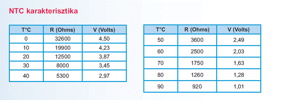

Sziasztok! Adott egy Saunier duval kombikazán, aminek 10 év után kiégett a hőcserélője, tehát kuka! Persze az ünnepek alatt!Vettünk egy új kazánt, ami szintén saunier duval, thema as 25 a! A melegvíztároló hőérzélelője ami ntc a régi kazánnál tökéletesen működött, viszont az új kazánban nem állítja le a hmv-t még 80 foknál sem! Utánnanéztem, és S D kazánhoz egyfajta ntc hőérzékelőt lehet kapni! Mi lehet a probléma szerintetek? A hőézékelő ellenállása 25 k ohm

(#) Pgeorge80 válasza Pgeorge80 hozzászólására (») Nov 4, 2018 /
Ja azt nem írtam, hogy 60 70 c fok között volt 25 kohm az ellenállása!
(#) briki válasza Pgeorge80 hozzászólására (») Nov 4, 2018 /
10-12 kohm kornyeken kell lenni szobahomersekleten. 70 c fok nal 1.75 kohm.
A te 25 kohmod 5 c fokos viznek felel meg.
(#) Pgeorge80 válasza briki hozzászólására (») Nov 4, 2018 /
