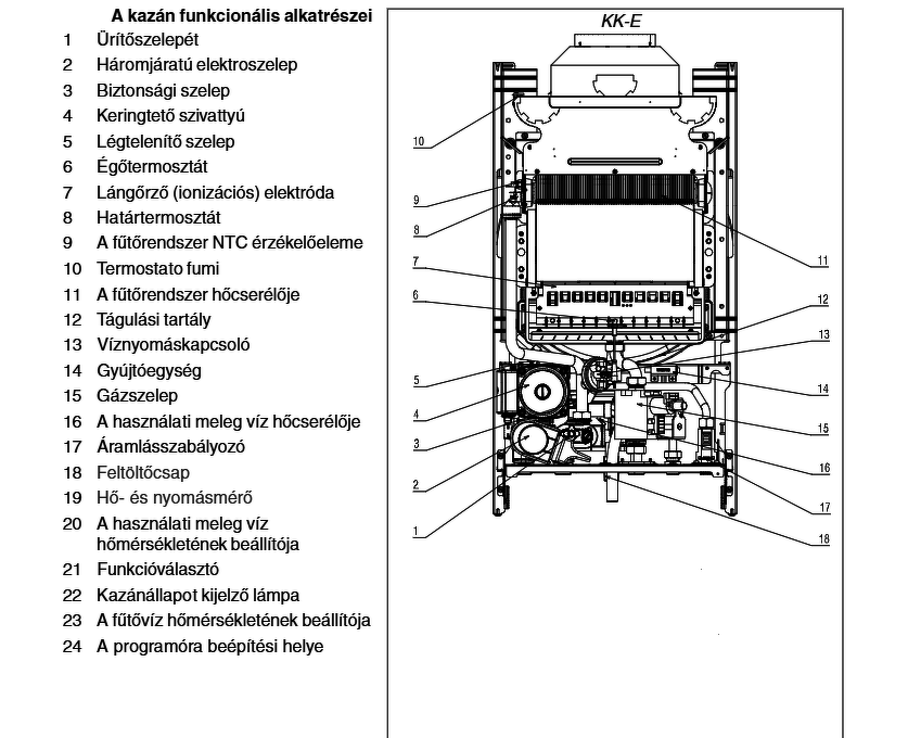

Nekem szerintem nincs ventilátorom, az enyém nem turbós. Leírásban sem találtam semmi ventilátort. Vagy nem tudom mire gondolsz.

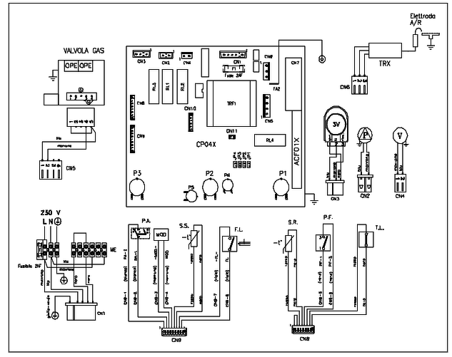

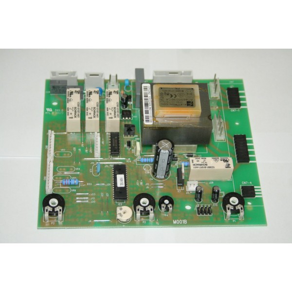

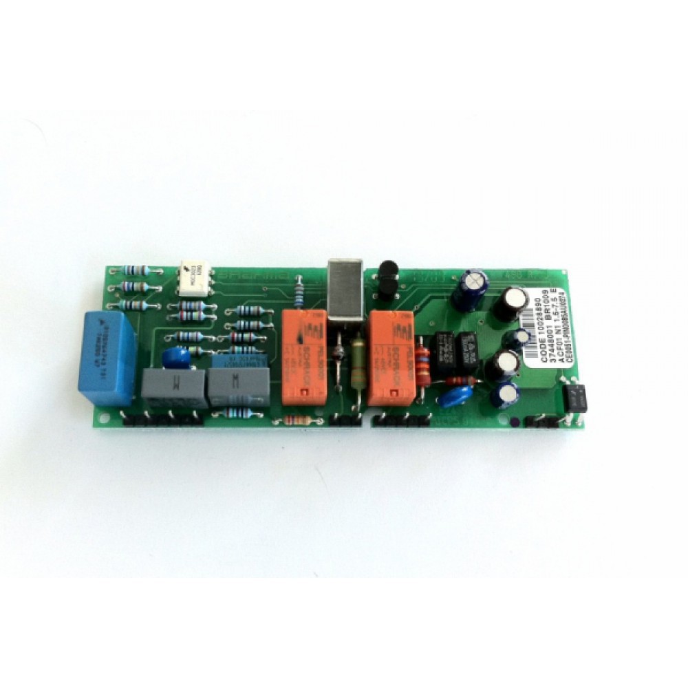

Én úgy gondolom valamelyik panelen lehet a hiba, de már az is jó lenne ha az kiderülne melyiken. Van egy nagy panel (vezérlő panel), amin van a trafó is és a sok csatlakozás. Meg van egy gyújtópanel, ami kicsi keskeny és csak pár csatlakozója van. A kicsit 20E körül találtam neten, a nagyot 58E-ért (szerelő 80E-t mondott rá...). Ezért nem volna mindegy, hogy potyára cserélem e. Illetve ha lenne rá mód, akár ezek is javíthatóak lennének. Még a fólia kondikat nem cseréltem. Illetve a diódákat sem mértem, forrasztottam ki. Az a baj, hogy mivel ezzel működik a fűtés, sok időm nincs pepecselni vele. Mindig csak annyi, hogy a lakás ne hűljön nagyon ki!
Konkrét képeket este tudok. De itt van pár kép -->

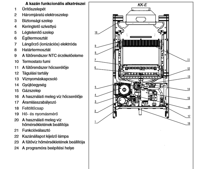

Neked is csak azt tudom mondani, hogy nem tudom milyen ventillátorról beszéltek. Lehet, hogy a lírásban máshogyan hivatkoznak rá? (kép)
Nem turnbós a kazánom.

(#) Hutty válasza Billzzz hozzászólására (») Jan 3, 2019 / 1

Így ránézésre a gyujtópanelen kidobva: kondik ( szürke x1-es v. x2-es), relék, elkó kondik, siemens fóliakondi kb. 4 ezer vs. 20 ezer. Csak vakon...
