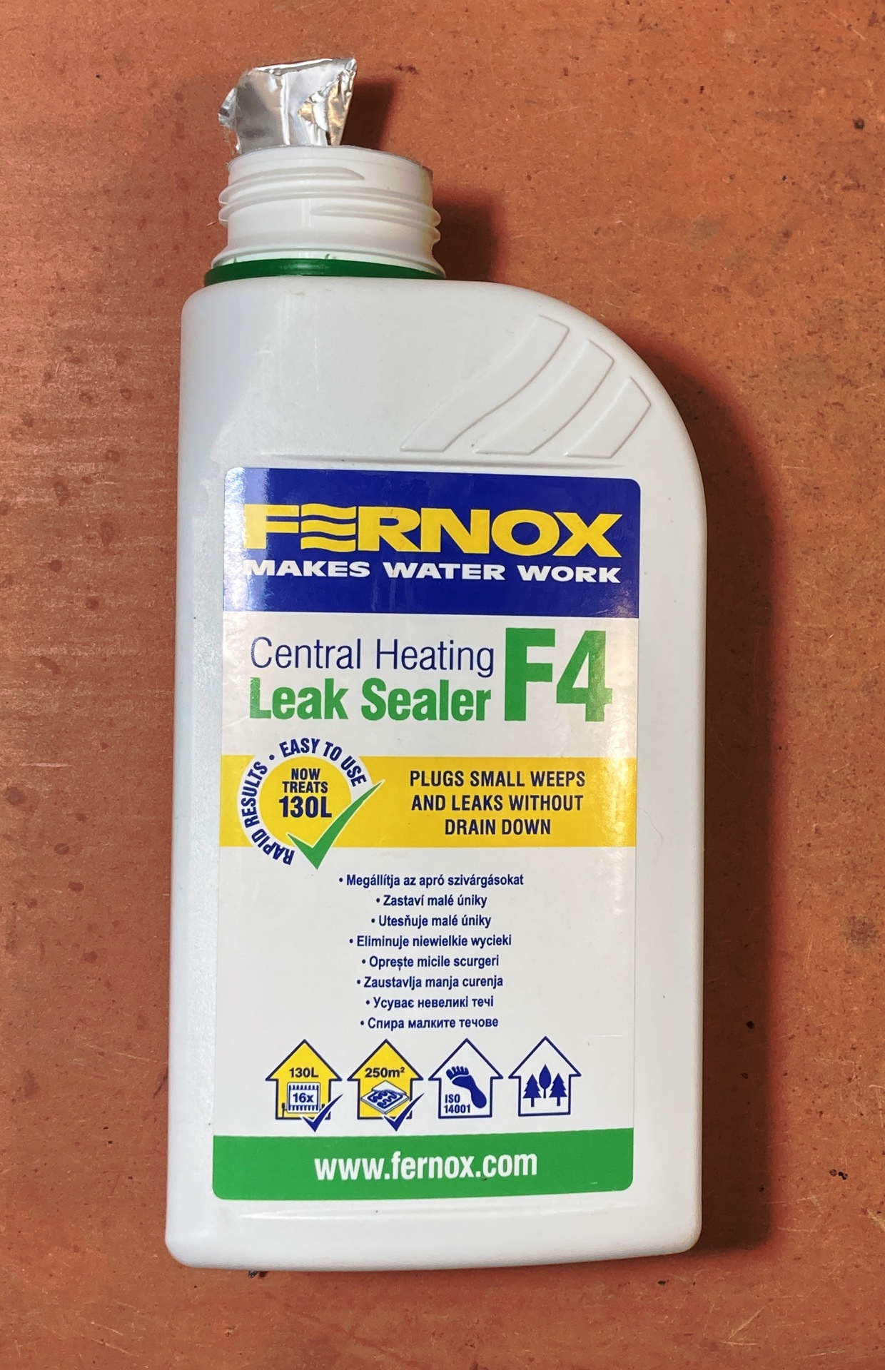

A szivárgás probléma megoldódott.
Fernox Leak Sealer (0,5 l) lett betöltve, gyorsan hatott. Ajánlom másnak is, ha ilyen gondja van.
A betöltés nem egyszerű. A legegyszerűbb, ha a rendszer legmagasabb pontja van megnyitva. Ha van törölköző szárító, azt kell megnyitni. Kb. 1 liter vizet le kell engedni a kazánnál, majd betölteni az anyagot. Zárni a rendszert, és utánatölteni.
