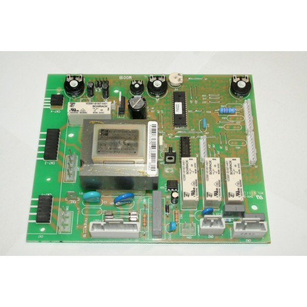

Kis kutakodás után arra jutottam, hogy ezen kazánok szerviz dokumenációja közül bármelyik hasznos lehetne számomra:
- DÉG Colibri KK-E
- DÉG EURO KK-E N
- Beretta Mynute (confort) 24/28 CAI
- Beretta Ciao 24/28 CAI N 2V
- Beretta Smart 24/28 Cai
Köszönöm előre is, ha bárki tud ilyet küldeni!

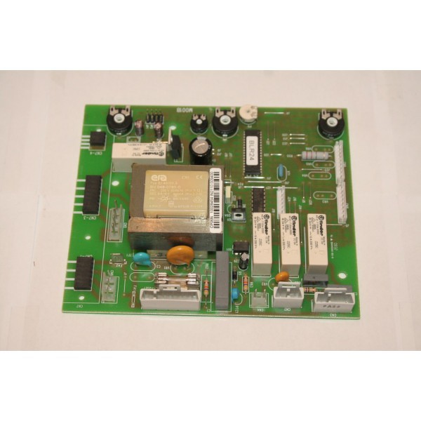

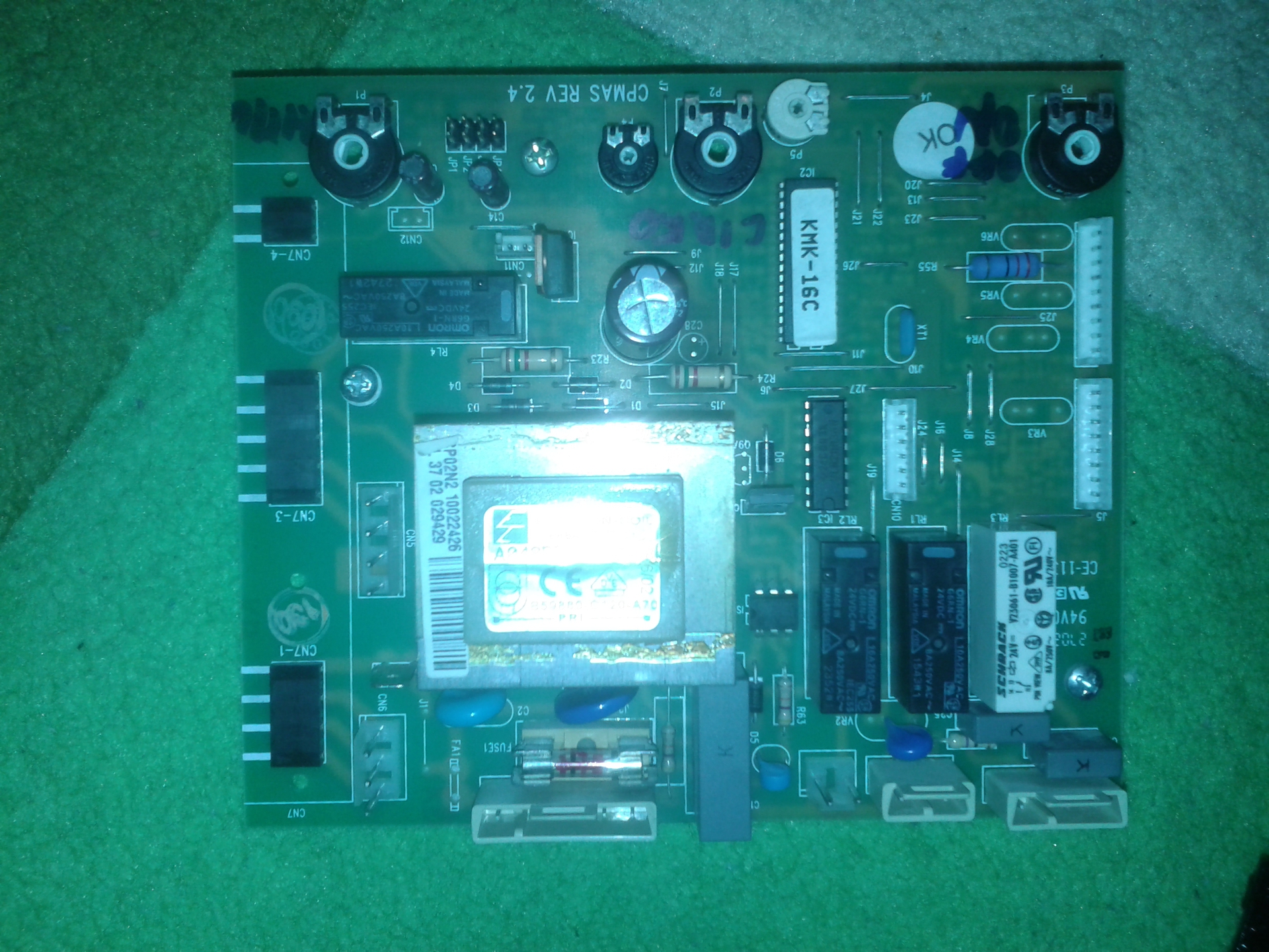

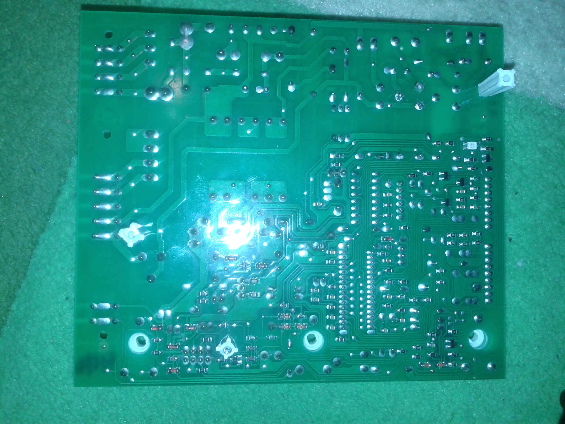

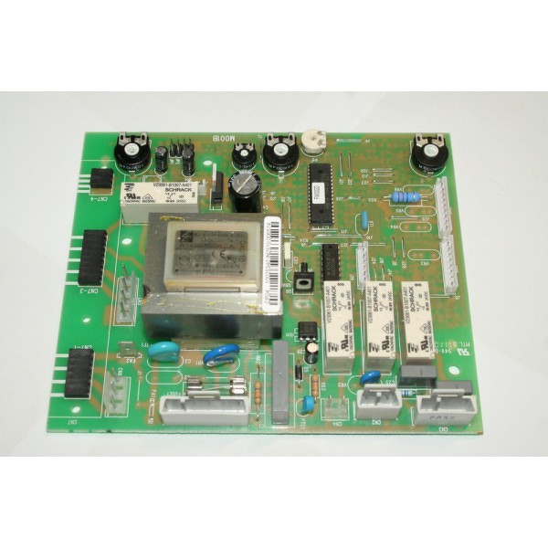

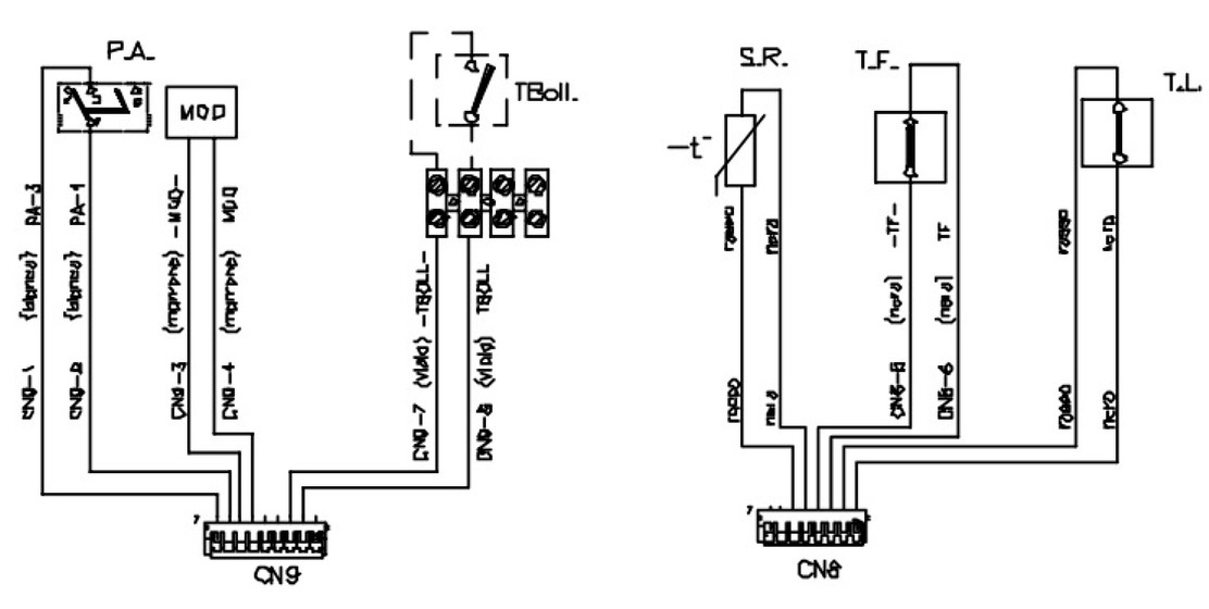

És még egy extra kérdés. Ezen kazánoknak ahogy nézem tök ugyanolyan vezérlő és gyújtó paneljuk van. Mindnek M001B panelja van. Mi a különbség köztük? Az áruk biztosan. Kinézetre teljesen azonosak. Talán a két db IC az ami más bennük? (sajnos ez a képek alapján nem látszik...) Összesen 1-2 ellenállás/varisztor más talán amennyire látszik! (képek)
(#) vision61 válasza Billzzz hozzászólására (») Jan 4, 2019 / 1
Az a cimkével leragasztott IC egy kontroller. A programja miatt, a szinte teljesen azonos panelek is lehetnek különböző funkciókra felkészítve.
Ezeket nem ismerem, de pl. a látszólag egyforma Vaillant vezérlő panelek sem cserélgethetők a különböző készülékeik között.
A hozzászólás módosítva: Jan 4, 2019
(#) Billzzz válasza vision61 hozzászólására (») Jan 4, 2019 /
Köszi a választ! Értem, de ezek szerint ha az egyik panelen jó a kontroller akkor azt át tudom tenni egy másikba.

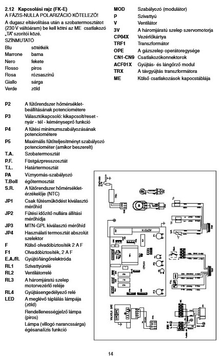

(#) VIM válasza Billzzz hozzászólására (») Jan 5, 2019 / 1

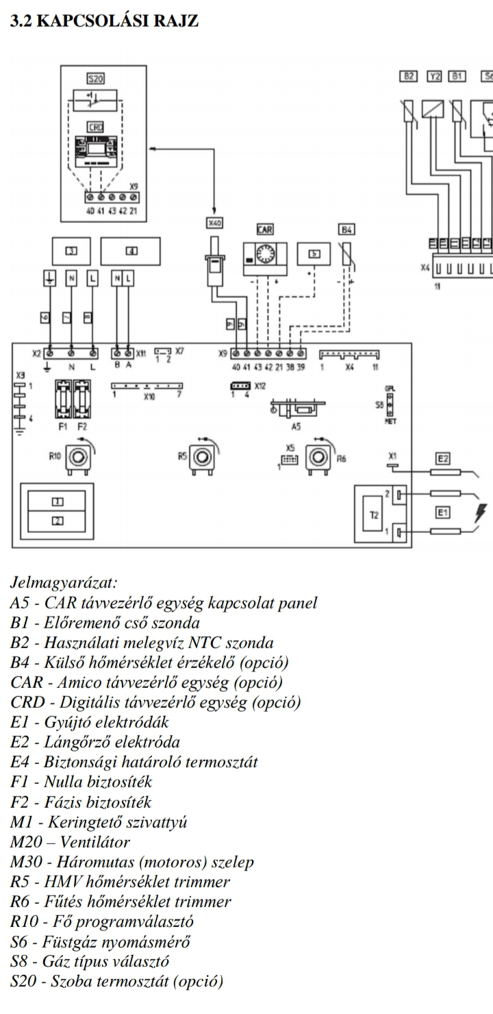

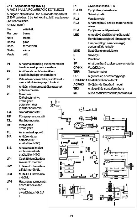

EZ egy mezei gépkönyv. Nem sok minden derül ki belőle de ahogy rákeresel a panelekre, több kazánjába is ezt rakja a Beretta. Nincs alkatrész csökkenés a panelen de a perifériák bekötései másképpen alakulnak. A leírás szerinti rajzokon A KK-E-hez van társítva ventillátor a KF-E-nél nincs. Talán meg lett cserélve a két rajz? Nem vagyok szerelő, sem szakember csak műkedvelő. A segítségem annyiban kimerül, hogy a felelhető infókat előszedem és megmutatom ha eddig még nem találtad volna meg. A perifériák a képeden a jobb oldali fehér csatlakozókba csatlakoznak.

R5 HMV trimmer kontakthibája?

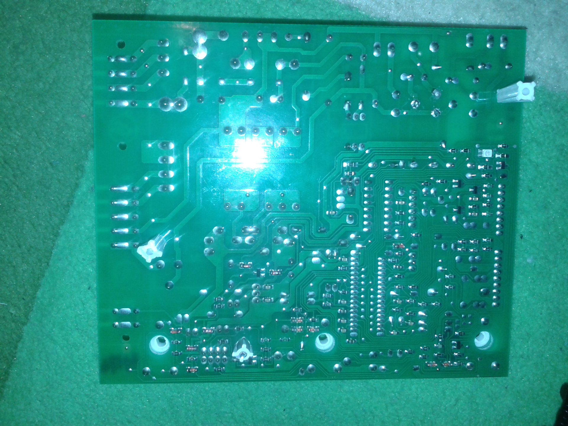

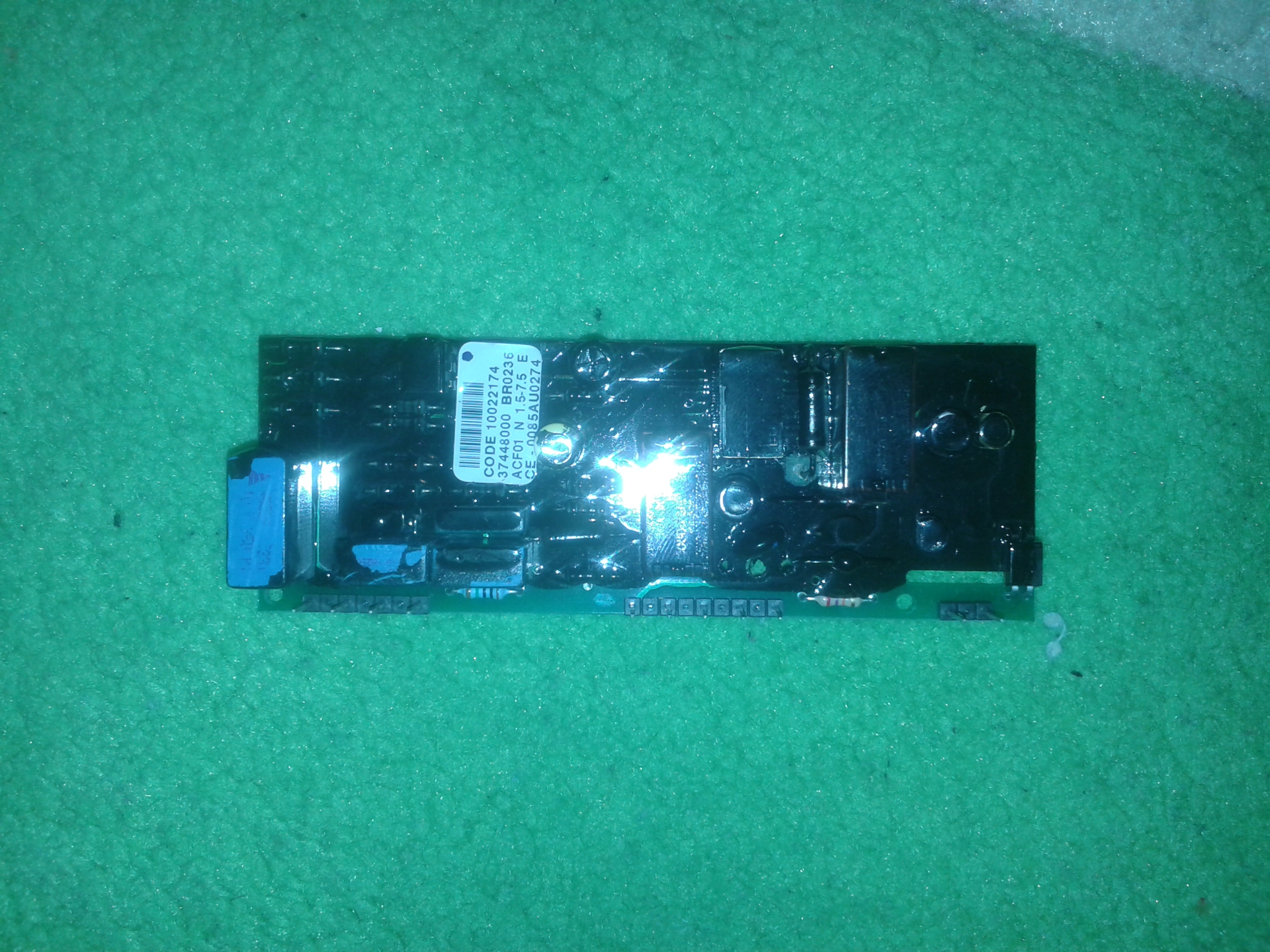

(#) Billzzz válasza VIM hozzászólására (») Jan 6, 2019 /

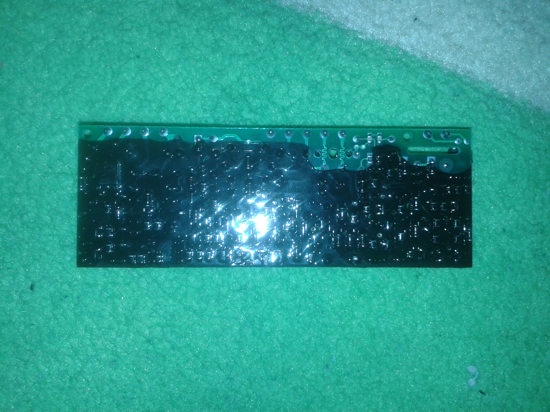

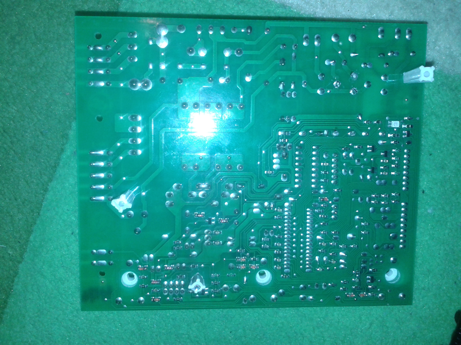

Igen, ezt a gépkönyvet én is megtaláltam. Ebből néztem infókat. Bár ennyire nem tudtam ránagyítani a csatlakozókra az én változatomban. Mindenesetre az a csatlakozó ahová a ventilátort kéne dugni az nálam alapból üres. Nincs rádugva semmi.
Kiforrasztottam a kondikat így találtam 2db 0.022µF-os MKP kondit 275Vac-set. Illetve egy nagyobbat,a mi 0,33µF-os 275Vac-s. X2-es mindhárom ami benne van. A többiről nem sikerült lekaparnom rendesen a fekete bizbazt "még".
Kimértem a presszosztátot is megnéztem. Alapból szakadás. Ha belefújok teli erőből akkor rövidzár, majd újra szakadás ha nem fújom. Vagyis nyomás alatt rövidzár. Így nem értem a szerelő miért nyúlt hozzá, mert ha fel van töltve a rendszer akkor nálam végig alapból is rövidzár. Ő meg leszedte a vezetékeket és összekötötte szigszallaggal.
