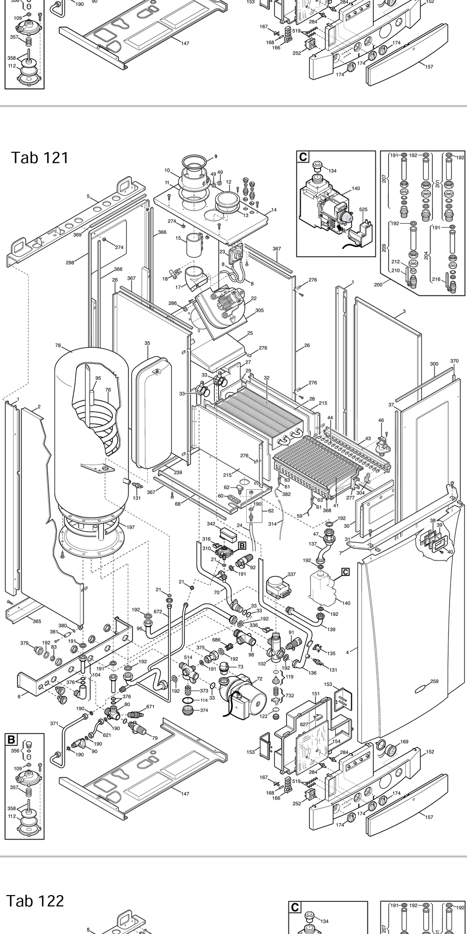

(#) mrex hozzászólása Júl 10, 2019 /
Nem tud valaki robbantott ábrát linkelni Baxi Nuvola 240FI váltószelepről?
Köszi

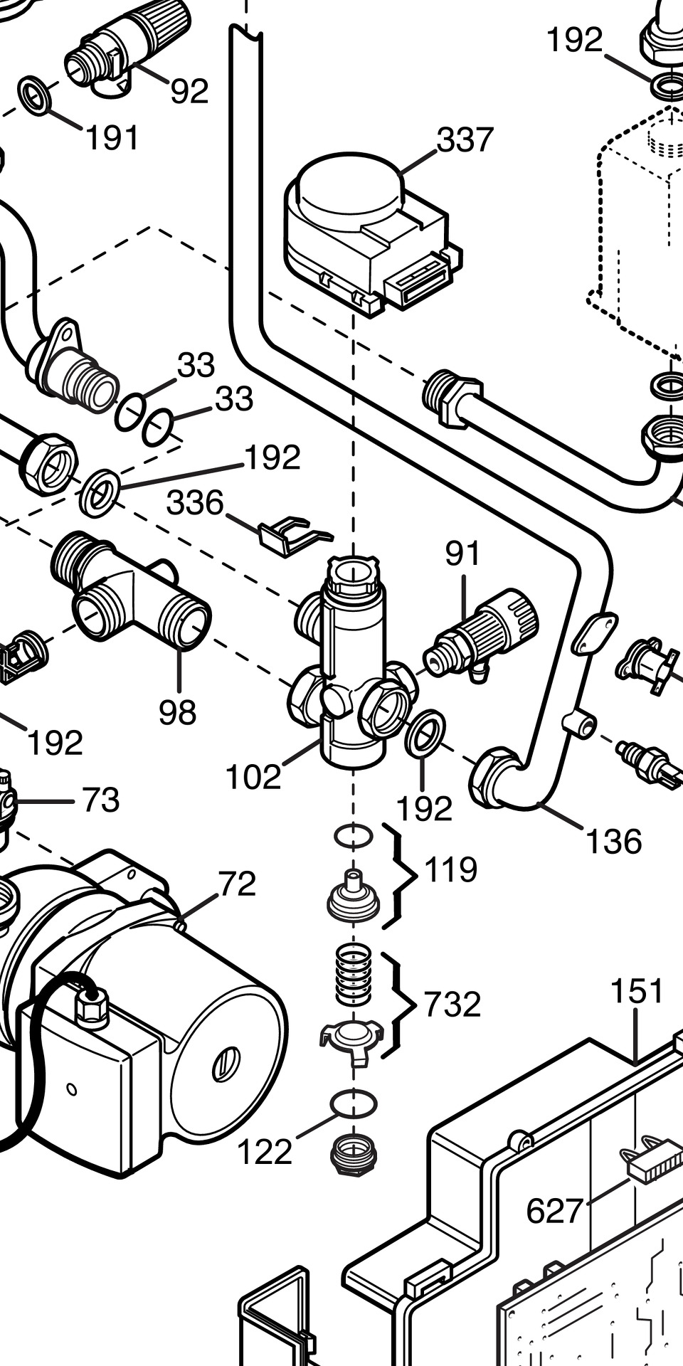

(#) zoszka válasza mrex hozzászólására (») Júl 10, 2019 /
Külön a váltószelepről nincs, mivel szerelve adja a gyártó. Csak a szelep alját engedi bontani. A szelepsort nem.
A hozzászólás módosítva: Júl 10, 2019
(#) mrex válasza zoszka hozzászólására (») Júl 10, 2019 /
Köszönöm a gyors választ és a robbantott ábrát.
Ez azt jelenti, hogy nem lehet külön váltószelep betétet venni ehhez a kazánhoz?
(#) zoszka válasza mrex hozzászólására (») Júl 11, 2019 /
Aminek van száma, az rendelhető. Vagyis nem kapsz hozzá külön csak alsó szeleprészt.
(#) mrex válasza zoszka hozzászólására (») Júl 15, 2019 /
Nekem az ábra szerinti 119-es tételt kell megnéznem ha jól gondolom.Illetve a 102-est tisztítani.
A HMV megjelenik a fűtőkörben hiba esetén.
