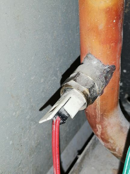

(#) p100 hozzászólása Jan 8, 2020 /
Ocean ECO 20 kombi kazán (kéményes) az alábbi hibát produkálja:
A termosztát kapcsolásakor a váltószelepnél lévő tüske kapcsolja a mikrokapcsolót, a szivattyú beindul, de a gáz nem lobban be, csak őrláng van. Ha a kazánt ekkor áramtalanítom (tehát a termosztát vezérelt állapotban van), a szivattyú értelemszerűen leáll. Ha ismét bekapcsolom a 230V-ot, akkor a mikrokapcsoló kapcsol, a szivattyú indul, a gáz belobban, látszólag megindul a fűtés, de kb. 30-40 mp. után a láng bealszik (őrláng marad), a szivattyú keringet tovább.
Mi lehet a baj? Fűtési NTC?
Ha igen, annak hogyan tudom meg a pontos típusát/paramétereit?
Ha ez a baj, azt hogyan kell kiszerelni? (látszólag csavaranya kialakítású, de a rézcsőre mintha rá lenne forasztva).
Előre is köszi!

(#) VIM válasza p100 hozzászólására (») Jan 9, 2020 /
Szia! Szerintem EZ az NTC kell bele és merülőhüvelyes, tehát ki lehet venni anélkül, hogy a vizet leeresztenéd a rendszerből. A HMV cserénél viszont el kell zárni.

(#) p100 válasza VIM hozzászólására (») Jan 9, 2020 /
Köszi szépen az infót. És hogyan szedhető ki? Simán kicsavarható?
