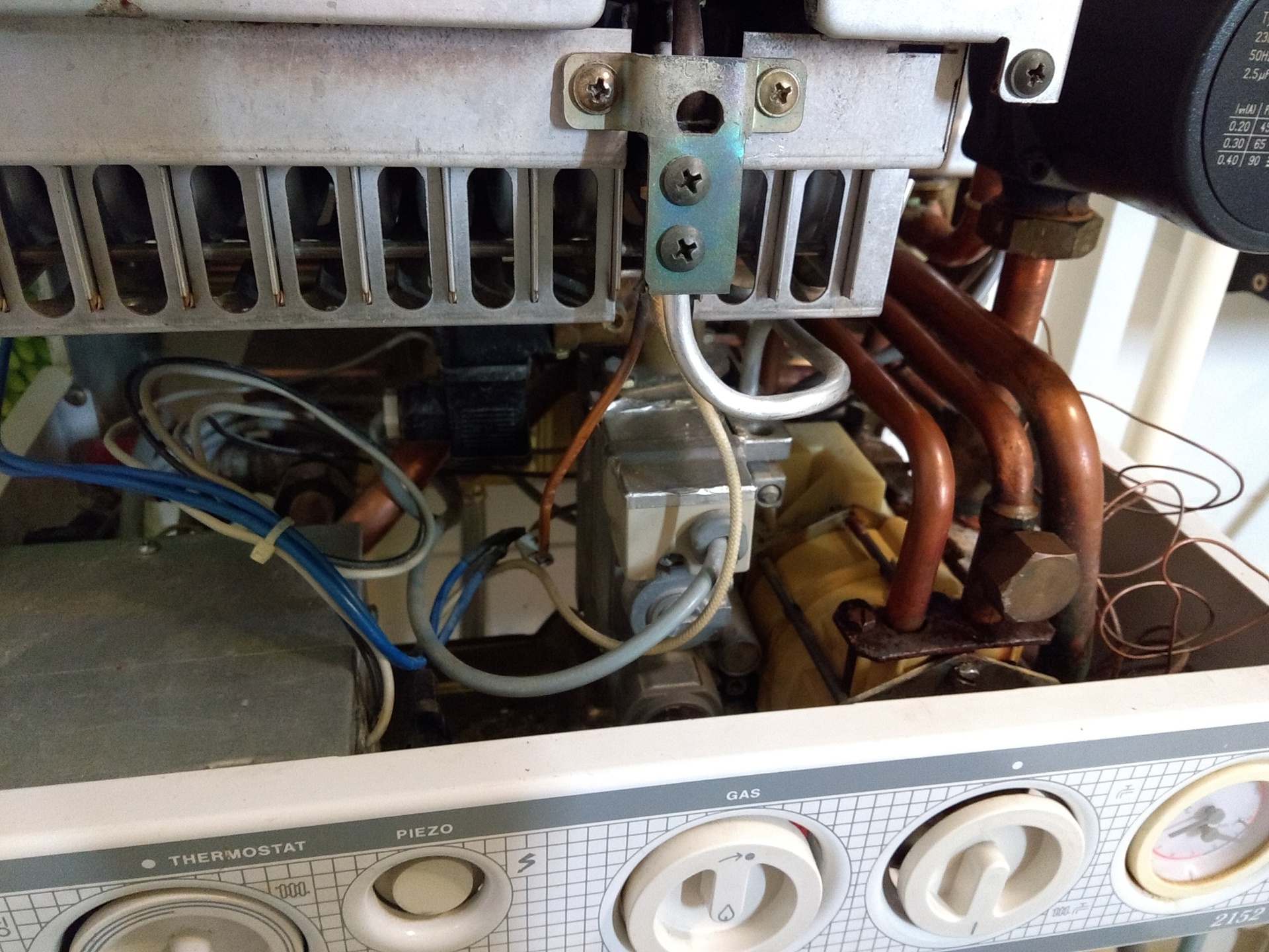

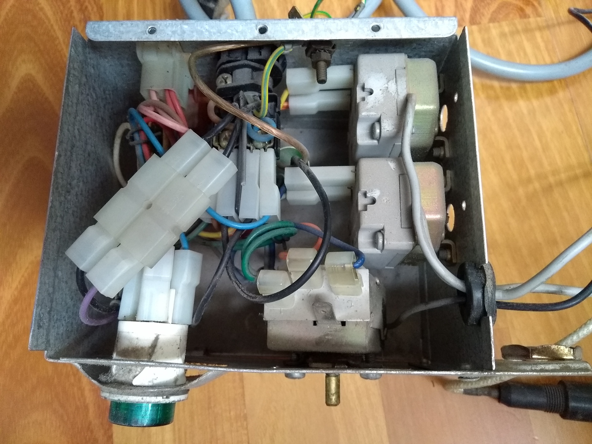

Sziasztok! Egy Nordgas 2152 (= Ocean Solaria 2152) kombikazán boldog? tulajdonosa vagyok 10 éve, eddig membrán cserén kívül más gondom nem volt vele, a készülék kb 25 éves már.
Most sajnos más a hiba: melegvízet engedtem kádtöltéshez ami elindult szépen és pár percig szépen folyt a melegvíz, de egyszercsak azt vettem észre hogy már hideg víz folyik csak. Őrláng égett tovább. Újbóli melegvíz megnyitásra már nem lobbant be többé az égősor. Ekkor a fűtést nem ellenőriztem nyár lévén, nekiálltam a bontásnak, váltószelep megnyitásával, mert korábban mindig ez volt a ludas. Membrán ép volt elkeseredésemre. Kézzel megnyomva a váltószelep belső kapcsolóját (ha így hívják...amatőr vagyok) a normál kattanás volt hallható. E készüléknél a membránházban levő kis rudazat nyomja meg e kapcsolót. Szóval szerény hozzáértésem szerint itt nincs hiba, meg azért sem met folyamatos üzem közben szünt meg a gázégősor munkája. Azért a membránt kicseréltem újra, kazánt jól kitisztítottam a hőcserélőt is kiszedve (savazás nem volt), égősort kiporszívózva (fuvatóm nincs), majd újra összerakva sajnos nem történt javulás, nincs melegvíz. Semmiféle szokásos kattanás nem hallatszik a kazánból mikor melegvizet nyitok, ez gond. Ekkor kipróbáltam fűtés állásban is, akkor sem indul be az égősor, őrláng nem probléma az mindig van. Szivattyú elindul, keringetés van, gáz nem jön. Gondolom akkor nem váltószelep hanem elektronika. Vagy gázszelep gond is lehet? Egyikhez sem értek és nem is tudnék belemenni a javításába, ezúton kérem a fórumtársakat hogy mondjanak véleményt, de legjobb lenne ha valaki tudna segíteni benne, normálisan megfizetném nyilván. Nem bízok random szerelőkben (meg nem is nagyon vállalnak ilyen kifutott típust), itt pedig olvasgatva látom hogy komoly szakértelem van. Vettem korábban egy másik ugyanilyen kazánt alkatrésznek, csak a váltószelepet használtam el belőle korábban, így alkatrész van és van javítási útmutatóm is hozzá. Köszi előre is az ötleteket!
(#) VIM válasza L_Zsolt hozzászólására (») Jún 9, 2020 / 1
Szia! A szabályzó termosztátot nézd meg, hogy átad e a kék és zöld szál között (a harmadik képen a csapja kiáll). Ha igen akkor tovább a kék szálat követve a biztonsági termosztátba aminek a másik szála szürke, ennek szintén zártnak kell lennie, hogy a gázszelep működjön. Van még egy biztonsági határ termosztát is ami blokkolhatja a gázszelepet és feltételezhetően a hőcserélő bal oldalán van.
Azt még elfelejtettem, hogy a füstgáz biztonsági kioldója ami a deflektoron van ami pedig kioldó gombos és a biztonsági határtermosztát azok is sorba vannak kötve ezzel az áramkörrel, ezeket is meg kellene nézni, hogy átadnak-e.

Szia Imre, nagyon köszönöm a gyors és szakértő hozzászólást! Észre se vettem, azt hittem a rendszer küld emailt róla...Exakt amit leírtál de én sajnos nem tudom ezeket megtenni, csak azért regisztráltam ide, mert itt remélek érdemi és hozzáértő gondolatokat a kazánról. Mikor korábban én szereltem a kazán víz részét az is azért volt mert egyrészt senki nem vállalta a típust, aki kijött az meg kazáncserét javasolt 1,2 millióért (én meg membránt cseréltem utána kitanulva kissé a működését). Elektronikát nem tudom túl gyorsan megtanulni sajnos. Jól gondolom hogy a legtöbb víz-gáz-fűtésszerelő nem ért a kazán elektronikájához és panelcserét javasolna? Az nincs is benne Milyen szakmájú szakembert kellene keresnem ehhez? Épületgépész nem hiszem hogy kijönne ilyen melóhoz... Háztartási gépszerelő? Vannak még ilyenek? Tv szerelő kijönne kazánhoz? Innen a fórumból lenne a legjobb valaki, akinek nincs messze Budapest XIV. ker.
(#) VIM válasza L_Zsolt hozzászólására (») Jún 10, 2020 / 1
Szia! Nem vagyok szakértő és kazán szerelő sem csak annyi telik tőlem, hogy amiről tudomásom van vagy információm van azt elmondom a kérdezőnek. A saját környezetemben is magam szervizelem a készülékeinket a saját felelősségemre de amihez magam sem nyúlnék ahhoz szakembert hívok én is, mert csak úgy van garancia a cserélt alkatrészekre.
Neked egy olyan emberre volna szükséged aki jártas az elektromosságban, megteszi egy villanyszerelő is aki tud mérni és rajzot olvasni és persze bevállalja ezt a feladatot olyan szinten, hogy nem ront rajta. Az igaz, hogy nem gyújt a főégő de ezt kell kideríteni milyen érzékelő vagy biztonsági kapcsolat nem teljesül a gázszelep működtetésében. A rajz adott a vezetékek színjelölésével együtt. Kell egy szakadás vizsgáló és árammentes állapotban ki kell ezeket "csipogtatni" vagy lámpázni (zseblámpa elem + izzó). Nincs jobb ötletem, mert ez a kazán eddig a legegyszerűbb felépítésű amiről szó volt eddig a fórumon, ezt csak a C21 előzi meg az utókeringéses kis áramköri panelével.
Csak találsz egy olyan segítséget aki megtesz ennyit a megoldás érdekében.
Azt nézd meg, hogy ott legfelül a füstgáz kimeneti csonk előtti lemez részen van felfogatva egy biztonsági kioldó klixon, hogy nincs-e kioldva a piros gomb rajta ill. nyomd meg és ha kattanást hallasz akkor talán meg is vagy a visszaállítással.
(#) L_Zsolt hozzászólása Jún 10, 2020 /
Köszi ismét, akkor villanyszerelőt próbálok találni hozzá. A klixonon megnyomtam a piros gombot, kattant, rendkívül fellelkesedtem, gyorsan beizzítottam a kazánt, nyitottam a melegvizet, nem nyert. Még tovább kell küzdenem, túl egyszerű lett volna
Még valami. A rajzot töltsd le és keresd meg a rajta feltüntetett "TS2" klixont ami a visszaállító gombos füstgáz termosztáttal sorba van kötve, azon az oldalon keresd ahol emezt megnyomtad csak a hőcserélő csövén van felerősítve. Ezt zárd rövidre úgy hogy a tűzősarukat lehúzod róla és told egymásba őket. Talán még ez lehet hibás ennyi idő után ha a füstgáz is le volt oldva. Vigyázat 230V! Előtte húzd ki a kazánt!

Most volt lehetőségem a fűtést kipróbálni. az gyönyörűen elindult. VIM jól sejtette hogy a klixon gombnyomása után a fűtés beélesedhet. Így viszont átrendeződik a stratégia. Gázszelep eszerint jól dolgozik, ez fontos. Jól gondolom hogy ezek után már az elektronikára sem kell gyanakodni? Az kizárható hogy most beindult az égősor és a fűtés? Marad az áramláskapcsoló mint hiba, vagy egyéb valami vízoldali gond?
(#) VIM válasza L_Zsolt hozzászólására (») Jún 11, 2020 / 1
A HMV mikrokapcsolója nem kapcsol nem vált át ha megnyitják a csapot.

(#) L_Zsolt hozzászólása Jún 11, 2020 /
A vezérlő doboz fotóján a jobb felső sarokba eső kapcsoló? Úgy érted?
