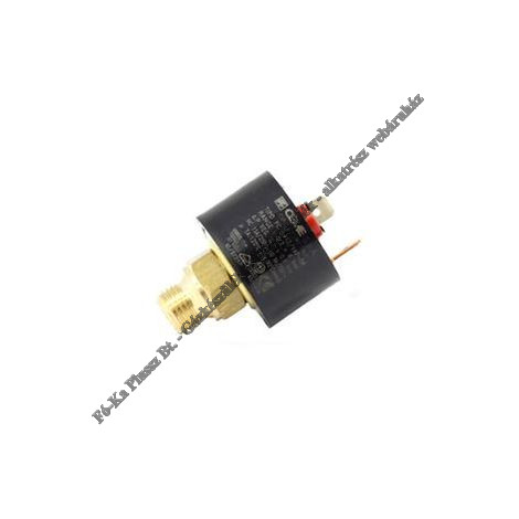

Egy olyan kérdéssel fordulok hozzátok, hogy akott egy kőkori Ferrolli Domitop C24E gázkazán.
A tünete a következő: begyújt, majd rögtön ki is alszik.
A történet nem ilyen egyszerű, mert ha olyan kedve van be se indul (letilt x peóbálkozás után), ha olyan kedve van akkor megy 5-10-15-30 percig, majd utána kezdi el a fent említett tünetet, ha pedig olyan kedve van, akkor megy a vakvilágba hibátlanul, amíg a külső termosztát el nem éri a megfelelő hőmérsékletet (ez utóbbinál nem tudom mi történim újraindulás után)

(#) mugab válasza Adam42 hozzászólására (») Okt 15, 2020 / 1
Valamilyen kontakthiba a legalapabb szerintem. Csatlakozók, panel forrasztáshiba, stb....
(#) Adam42 válasza mugab hozzászólására (») Okt 15, 2020 /
Köszönöm a gyors választ, esetleg abban tudnál segíteni, hogy tudom kimérni leggyorsabban a hiba helyét?
Szerk.: most cseréltem ion érzékelőt benne, a hiba továbbra is ugyan az. Plusz ha lekapcsolom a termosztátot, majd újra feltekerem, nem indul (villog a radiátor lámpa, mint amikor felfűt és lekapcsol a termosztát.)
A hozzászólás módosítva: Okt 15, 2020
(#) VIM válasza Adam42 hozzászólására (») Okt 15, 2020 /
Szia! Ez a készülék bitermikus hőcserélős ezért lenni kell benne egy vízhiány kapcsolónak ami a szivattyú indulásakor okozhat "kikapcsolást" avagy bizonytalan kontaktust ami a tágulási tartály nyomásával függhet össze. A nyomáskapcsoló talán így néz ki. Az erre csatlakozó vezetékeket rövidre zárva, kizárható volna a nyomáskapcsoló hiba ha újfent előállna a hiba.
(#) Adam42 válasza VIM hozzászólására (») Okt 15, 2020 1 /
Ránézek nemsokára.
Ha a külső termosztátból nemrég kicsúszott egy vezeték, majd Vélhetően(!) jó helyre lett visszakötve (fent leírtakhoz kapcsolódva). Ha mégse lett volna jó helyre kötve, okozhatná ezt a hibát? (ha újraindítom a cirkót kezdődik előről a mókuskerék)
(#) Adam42 válasza Adam42 hozzászólására (») Okt 15, 2020 /
Összegezve azt vettem észre, mintha nem kapna megfelelő mennyiségű gázt (vagy nem elég ideig[?]). Belobban egy pillanatra, majd kialszik.
A termosztát "jele" indítja a szivattyút de ha nincs meg a megfelelő nyomásérték a rendszerben akkor nem fog begyújtani. Alap helyzetben éppen meg lehet a nyomás de amikor a szivattyú indul ez az érték "elveszik" és leállást eredményez.
