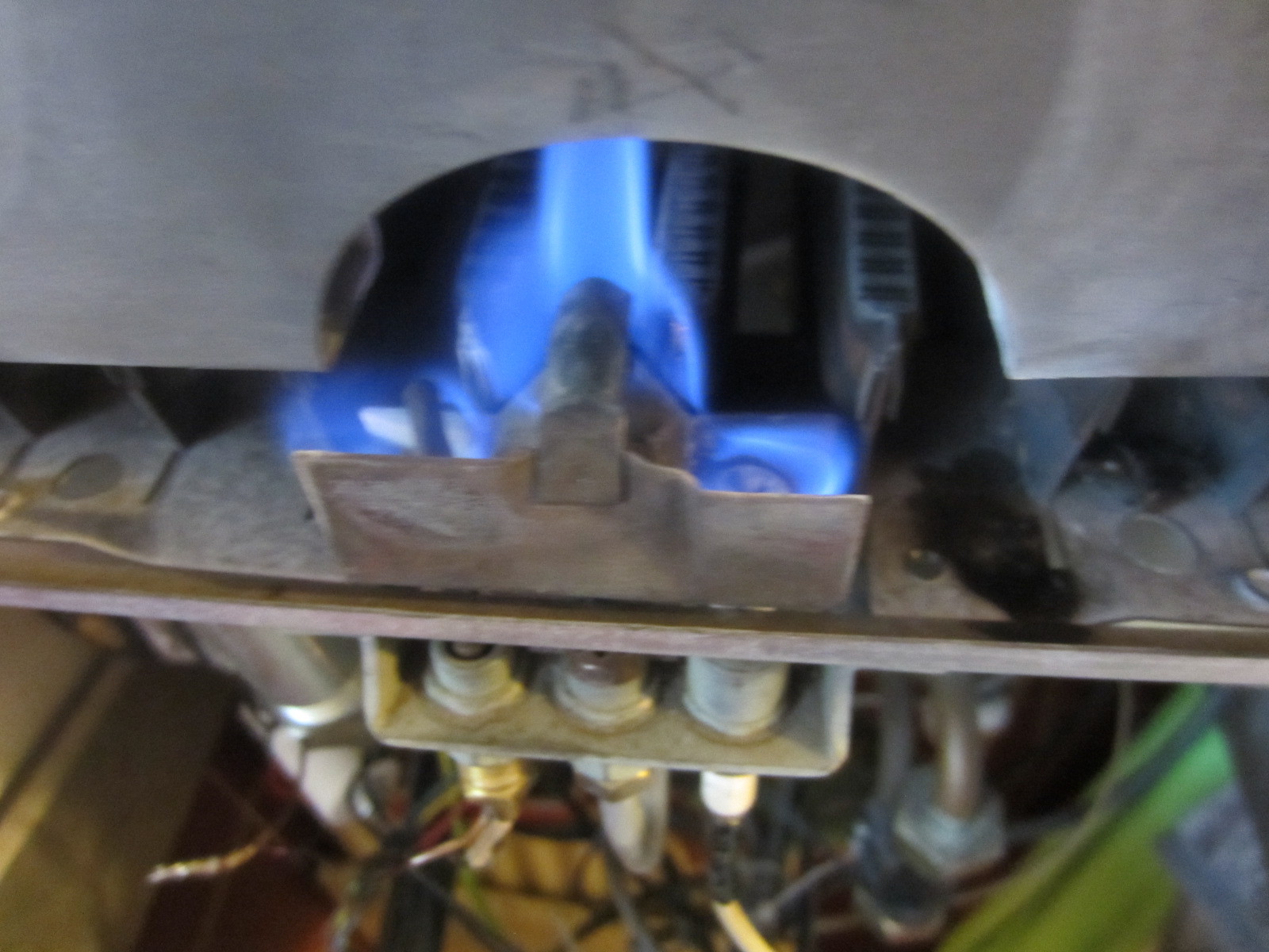

(#) Fats Domino válasza VIM hozzászólására (») Aug 18, 2022 /
Szia! Ilyen az őrláng.
(#) VIM válasza Fats Domino hozzászólására (») Aug 18, 2022 /
Ha ez a lángnagyság nem tartja benn a fegyverzetet akkor talán testelési probléma vagy a termomágnes csatlakozást lehetne utánhúzni.

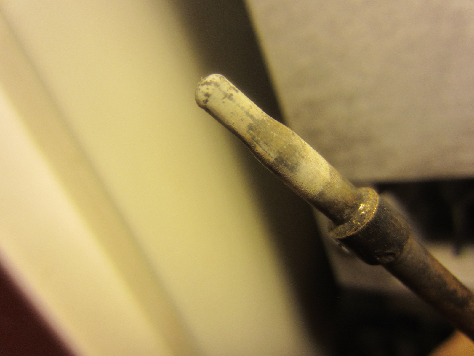

(#) Fats Domino válasza proli007 hozzászólására (») Aug 19, 2022 /
Hello! Így néz ki a hőelem. Nem tudom ez mennyire számít szétégettnek?

(#) proli007 válasza Fats Domino hozzászólására (») Aug 19, 2022 /
Persze de mi értelme van annak, ha nem férsz hozzá a csavarhoz?
Egyébként ezt szemre nem látom rossznak. El szokott égni a vége (kilyukad) ha túlságosan belóg a lángba, Ha meg nem, akkor nem termel elég feszültséget. Amúgy csak mV-ok vannak. De a behúzó tekercs hibája is szokásos, nem véletlen lehet v. lehetett kapni. De ezt egy ellenállás méréssel lehet megállapítani, imádkozással aligha.

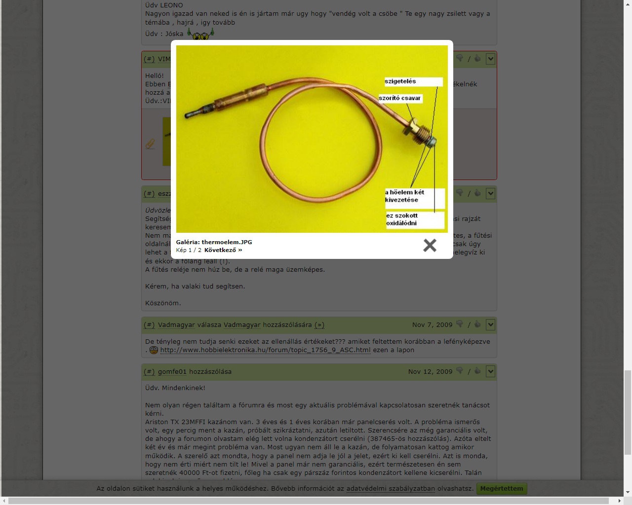

A tekercset már megmértem,az jó. A thermoelem méréséhez melyik két pont között kellene mV-t mérnem? A gázszelep burkolata és a thermoelem kivezetése között?
A hozzászólás módosítva: Aug 19, 2022
(#) user1914 válasza Fats Domino hozzászólására (») Aug 19, 2022 / 1
Szevasz!
A termoelem csavarjánál a külső réz, és a belső ónozott 3 mm felületen.

(#) Hutty válasza Fats Domino hozzászólására (») Aug 19, 2022 / 1
Ezt semmiképp ne tedd.
Az két vezeték: 1 - külső ( cső ) - szigetelés - 2. belső ér.
Két féle fémet összeolvasztanak 1 pontban, a pontot melegítve, a másik véget alacsonyabb hőmérsékleten tartva, hűtve, a két pont között feszültség keletkezik. A lényeg a két fém és a hőmérséklet különbség. A két féle fém ( pl. vas-nikkel ) mindig ugyanolyan feszültséget generál. Mint a volta-elem.
Vagyis lehet, hogy egyformák a különböző gyártmányok értékei.
Ez a kis video talán segít.
(#) VIM válasza Fats Domino hozzászólására (») Aug 19, 2022 /
Ez az égésbiztosító való a készülékedbe. A részletek jól láthatók például itt is. Az a klixon amelyik kettő csavarral van felerősítve a kazántestre az volna biztonsági hőkioldó de a fekete "T" alakú elágazásban lévő kötés azt nem tudom, hogy mi célt szolgál és hogyan néz ki, esetleg ott előfordulhat-e kötési vagy kuntaktus probléma. A klixon egyik vége sem lehet testen de ha rámérsz akkor nulla ellenállást (rövidzárat) kell mutatnia (ha már ki van csavarva az égésbiztosítóból). Az a probléma, hogy benn a helyén nem lehet hitelt érdemlően kideríteni, hogy mit is mér az ember, mágnestekercset vagy hőelemet. A nyomógomb forgatása átmenetileg segíthet a fegyverzet bennmaradásában de nem biztos. Ha a hőelem vége nincs megrepedve és nem revésedett el akkor azzal nem volna szabad problémának lennie, ellenben az égésbiztosító mágnestekercsével inkább, mert a tekercs egyik vége hidegen van besajtolva a testbe és nem azonosak az anyagaik. Azt nem tudom, hogy ez a mágnes a gázszelepben csereszabatos-e valamelyik másik hasonló típuséval, mert a robbantott rajzon nincs feltüntetve külön ez az alkatrész.
(#) VIM válasza Fats Domino hozzászólására (») Aug 20, 2022 /
Ezt a hőelemet (annak is a végét, hegyét) próbáld már meg a gyújtólláng magjába állítani. Vagy a lángmag nem megfelelő vagy maga a hőelem nincs megfelelő helyen. Addig nem érdemes szétszedni semmit amíg ezeket meg nem próbáltad beállítani ill. kiküszöbölni.
