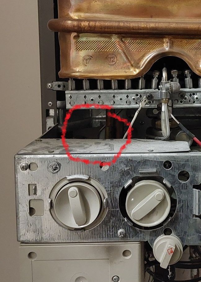

(#) halasiakos hozzászólása Nov 21, 2022 /
Sziasztok! Saunier Duval Renova 24 sima kéményes kombi kazán olyat produkál, hogy begyújt, van láng is, de hallom, hogy a szikráztatója nem áll le 3-4mp után, hanem folyamatosan adja a szikrán vagy 8-10mp-ig, majd kiáll f1 hibára. Reset után megy szépen, ahogy kell, viszont ez a jelenség naponta 1-2x újra jelentkezik. Ma pl éjszaka csinálta, reggel vettem észre, hogy nagyon hideg van. Régebben is csinált ilyet, akkor egy alapos takarítás és portalanítás megoldotta a problémát, de most nem segített. Mi lehet a gond?
(#) JZoli válasza halasiakos hozzászólására (») Nov 21, 2022 /
Első körben a lángérzékelő elektródát kellene megtisztítani, ha az el van koszolódva nehezen érzi a lángot.
(#) halasiakos válasza JZoli hozzászólására (») Nov 21, 2022 /
Köszi! Mivel érdemes? Pl csiszolópapírral megdörzsölöm? Eddig csak a belsejét tisztítottam, nem mertem máshoz hozzányúlni.
(#) JZoli válasza halasiakos hozzászólására (») Nov 22, 2022 /
A csiszolópapír nem túl jó választás, inkább egy kisebb drótkefe.
(#) halasiakos válasza JZoli hozzászólására (») Nov 22, 2022 /
Na ma megcsináltam, de sajnos nem lett jobb. Amit megfigyeltem. Amikor begyújt, akkor nem gyullad be csak a középen lévő szikráztatótól jobbra lévő része az égőfejnek, a lángérzékelő meg a bal szélén van. Nyilván mivel azon a részen nem ég a láng így ezért tilt le. 1-2 reset után nagy nehezen begyullad a bal oldala is, de elég nagy lobbanással, szóval nehezen gyullad be a bal fele az égőnek és ez okozza a gondot. Kompresszorral már ki lett fújva, de ezek szerint valami más okozhatja.
(#) Gombszem válasza halasiakos hozzászólására (») Nov 23, 2022 /
Ha nem ég egy részén, ott gáz sem jön ki az égőfejből. Le kellene venni az egész égőfejet, és jól átnézni kívül-belül. A lyukakat is, ahol kijön a gáz. Lehet, hogy leszűkült a keresztmetszet valamilyen lerakódás miatt.
Lehet átmosni is, közben egy finomabb kefével pucolni, esetleg vízkőoldó. Csak jól ki kell szártani visszarakás előtt.
A hozzászólás módosítva: Nov 23, 2022
(#) VIM válasza halasiakos hozzászólására (») Nov 23, 2022 /
Szia! Ha ez az égőtálca kifújás a helyén történt, akkor azzal csak rontani lehetett a tisztítás minőségén. Ki kell szerelni a helyéről és ha lehetséges a fúvókák felől kellene befújni az égőtálca felé, hogy ne kerüljön szennyeződés a fúvókák furatába. Például ezen képen lehet látni ezt, hogy miről is van szó. Ha az égőtálca egy része működik a többi ne az csak ettől az eldugult fúvókáktól lehetséges. Ha szükséges, addig kell szétszedni az égőtálcát amíg nem lehet megbizonyosodni a fúvókák tisztaságáról. Ha azok egy része el van dugulva, csak megfelelő rézsodrat elemi szálával kellene kipiszkálni belőle a koszt de használhatsz fogkefét is a tisztításhoz. Ha vízzel mosogatnád, akkor azután ki kell szárítani amit levegős porpisztolyjal lehet elősegíteni. A gázszelepet a tálca tisztítás idejére le kell fedni, hogy oda szennyeződés ne kerülhessen be.

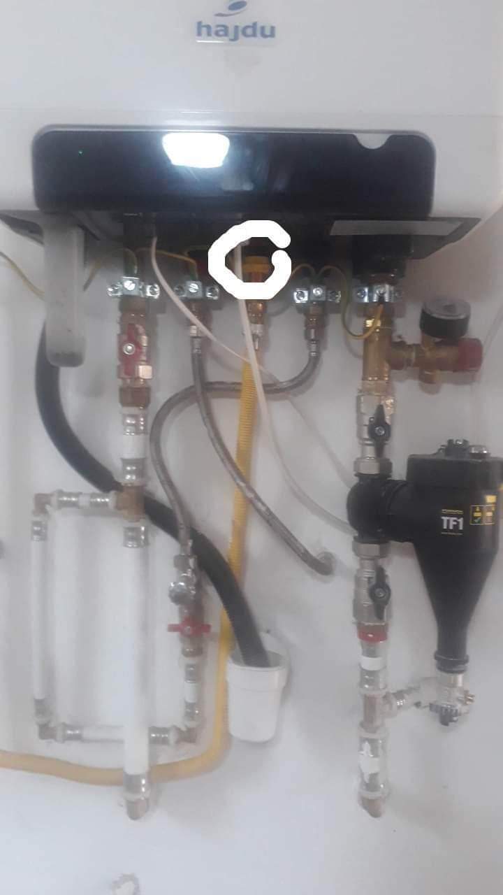

(#) Markosz hozzászólása Nov 24, 2022 /
Hello egy kérdésem lenne!
Hajdú HGK 24 es kazánom van és ojan jelenséggel találkoztam hogy a gáz csatlakoztatásánál csepeget közvetlen a kazán alatt valaki tapasztalt hasonlót vagy találkozott már ilyennel???
(#) VIM válasza Markosz hozzászólására (») Nov 24, 2022 /
Szia! Az nem lehetséges, hogy valahol tömítetlenség miatt a kondenzátum szivárog és ott cseppen le ahol mutatod?

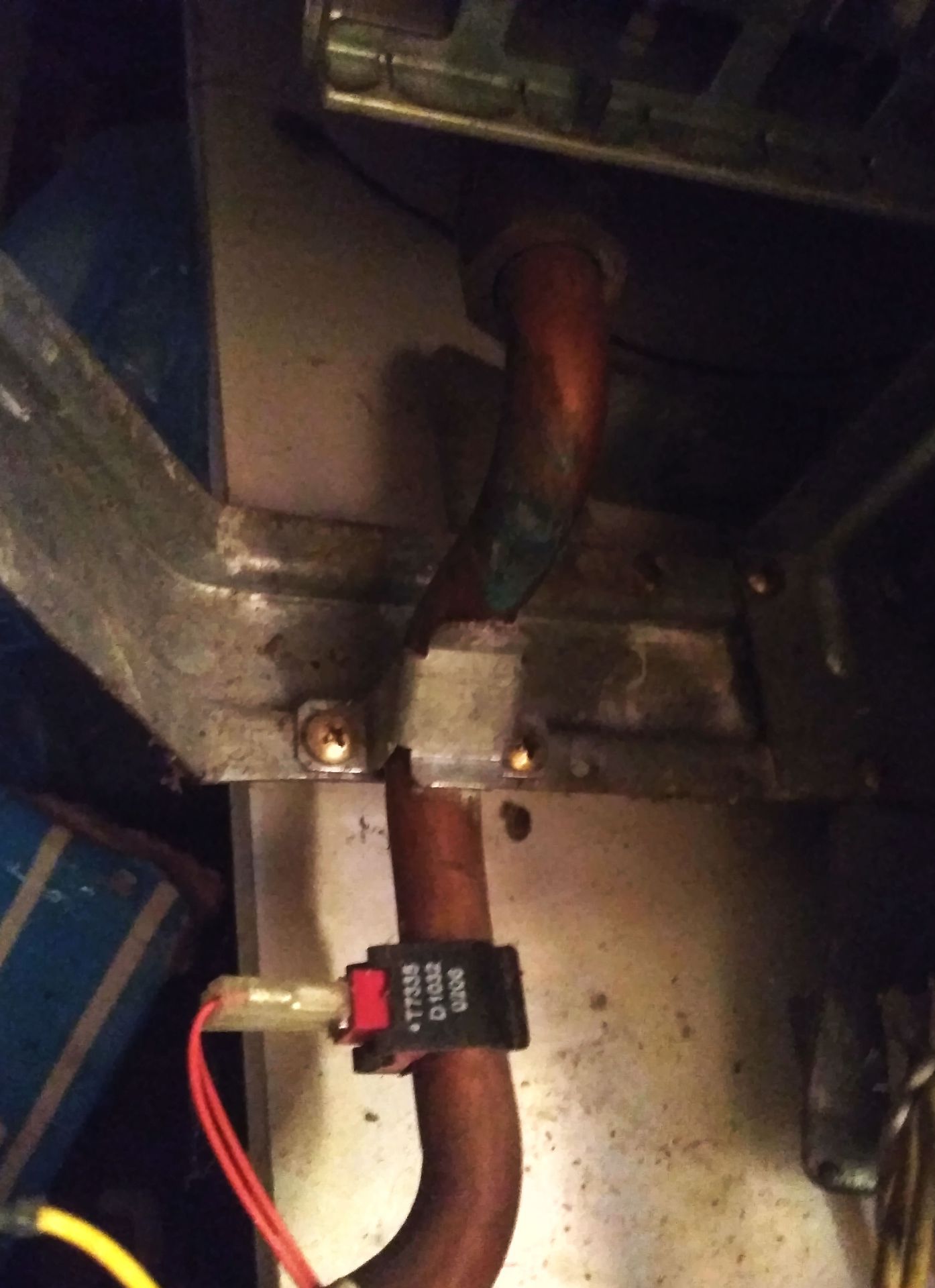

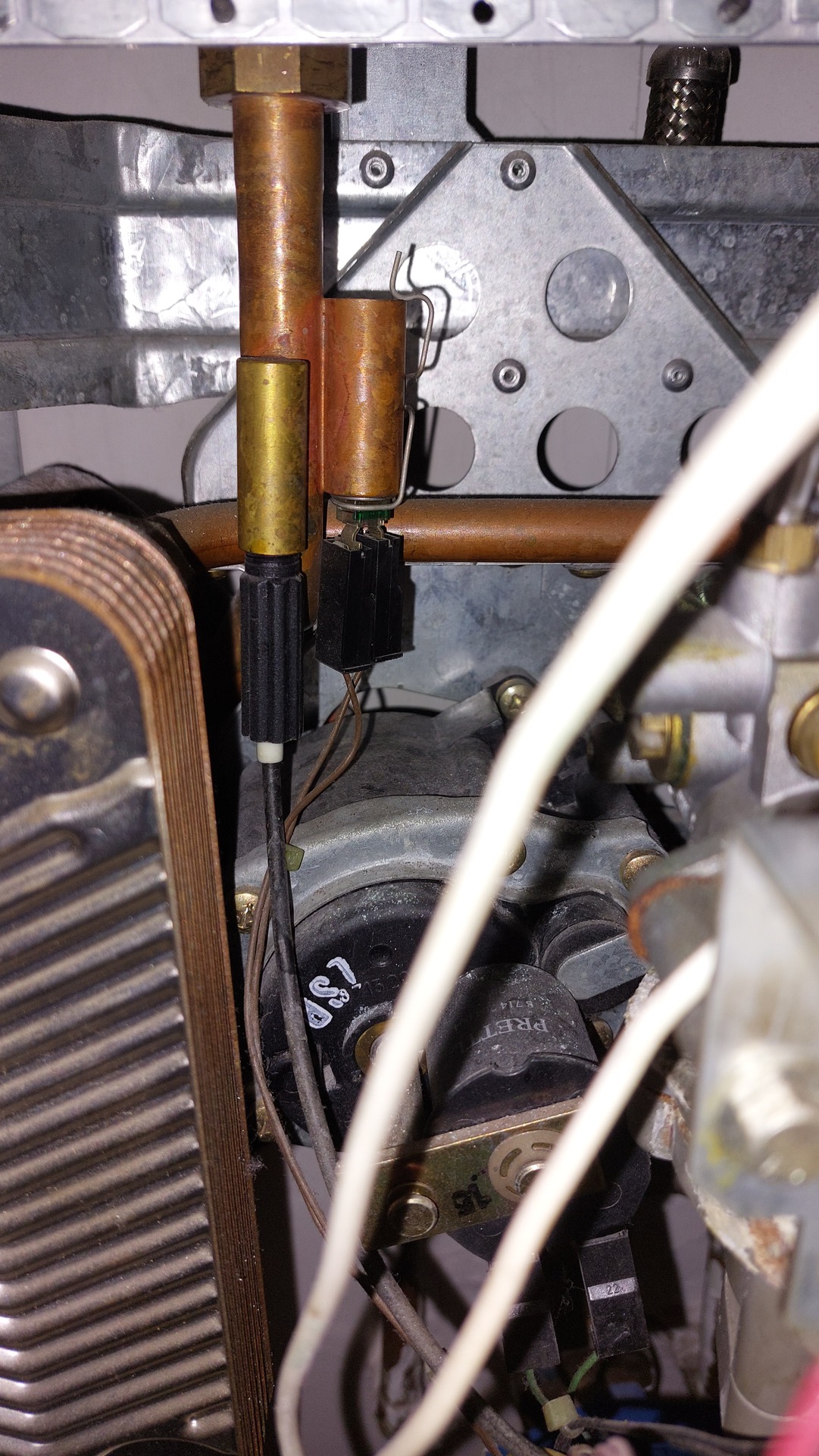

(#) sevoir hozzászólása Nov 25, 2022 /
A lakásomban van egy Junkers cirkó kazán és jelenleg olyan hibajelenséget produkál, hogy teljesen "hideg" állapotban bekapcsolva a kazánt, a fűtés elindul a termosztátnak megfelelően, egy "ciklust" fel is fűt, majd utána nem kapcsol vissza a fűtés...
Melegvizet folyamatosan ad.
Korábbról visszaolvasva láttam, hogy esetleg az NTC lehet a ludas.
Lefotóztam a kazán belső részét, melyik érzékelő az NTC? Melyiket mérjem ki? Műszerem van..
Mit próbáljak meg esetleg még?

(#) uniman válasza sevoir hozzászólására (») Nov 25, 2022 1 /
A pontos típusszámát ugyan nem írtad le...
(#) sevoir válasza uniman hozzászólására (») Nov 25, 2022 / 1
Sajnos vett lakás benne lévő cirkóval, így nem tudtam pontosan kideríteni.
Ezt az érzékelőt (NTC) ez elektromos rész mögött kell keressem?
(#) uniman válasza sevoir hozzászólására (») Nov 25, 2022 /
Van címke a cirkón, belül a keret befele néző oldalán...
Kb. itt kell keresni:
Köszi, otthon megnézem.
A másik kettő érzékelő amelyik a képemen szerepel, az melyik micsoda?

(#) Hutty válasza sevoir hozzászólására (») Nov 25, 2022 /
Füstgáz visszaáramlás termosztát és hővédelem termosztát. Soros kapcsolásban, védelem.
(#) sevoir válasza Hutty hozzászólására (») Nov 25, 2022 /
Köszi.
Ezek közül melyik az NTC?
