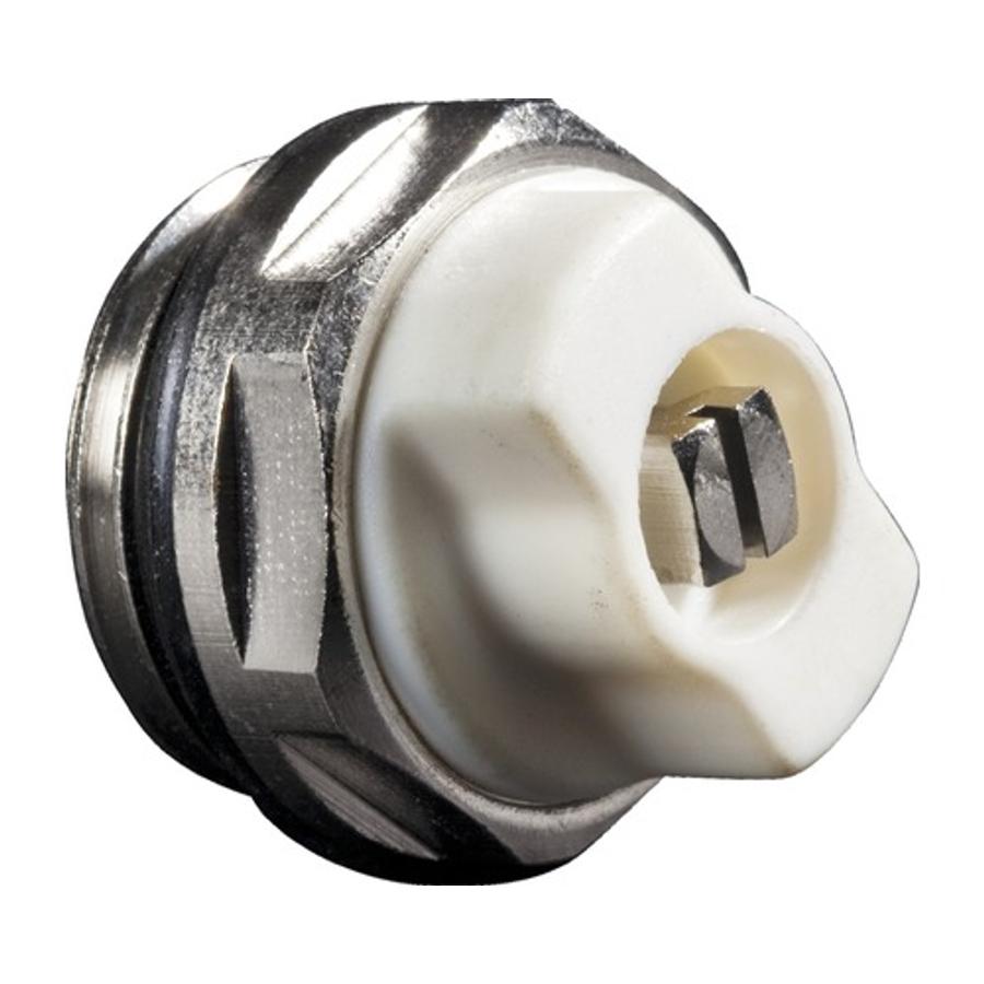

(#) gurabli hozzászólása Nov 15, 2022 /
Sziasztok! Tudom, hogy nem pont ide illik, de itt profi és tapasztalt szakemberek vannak, remélem tudtok segíteni.
Érdemes a radiátorokban a meglévő kézi légtelenítő szelepeket automata változatra cserélni? Láttam, hogy van olyan normál méretű, kis automata légtelenítő, pl. ez: Bővebben: Link
Akkor nem kellene azt a hatalmas gőzmozdony kéményére hasonlító "klasszikus" automatát berakni. Jó lehet ez a megoldás? Köszönöm
(#) VIM válasza gurabli hozzászólására (») Nov 15, 2022 / 2
Szia! Ha még olyanok vannak felrakva (régiek) akkor mindenképpen érdemes lecserélni DE csak olyan helyre érdemes beépíteni ahol nehéz kilégteleníteni a radiátort. Mindegyikbe nem érdemes, mert csak ront a tömörségen és ha vízkövesedik, nem zár megfelelően és a lehűlés alkalmával levegőt fog beszívni és kezdődik elölről minden. A raiátorokhoz elegendő a kézi légtelenítő. (... de Te tudod, hogy mit szeretnél)
(#) jpuskas99 válasza gurabli hozzászólására (») Nov 15, 2022 / 2
Csatlakoznék VIM véleményéhez: meghagynám a kézi légtelenítőket, ha valamelyik hibás, azt természetesen cserélném, de szintén kézire. Az automata légtelenítő legyen a kazánban, vagy annak közvetlen közelében.
(#) gurabli válasza VIM hozzászólására (») Nov 16, 2022 /
Köszönöm a a válaszokat. Most egy nagy réz lett beszerelve a törölközőszárítós radiátor tetejére, mint egy szép nagy síp Új a fűtőtest, a régiben egy manuális légtelenítő volt. Ez a legmagasabb pontja a rendszernek. Illetve van még egy cső, ami a kazán fölött megy az emeletre, annak a tetején van egy ilyen automata légtelenítő. A többi radiátorban manuális van, működnek rendesen, ritkán kell használnom. Most igen, mert le lett engedve a rendszer, mert a kazán alatt cserélve lettek a csapok. De már most sikerült szerintem szépen legteleníteni.
Akkor elengedem, a manuálissal is boldogulok gond nélkül. Ezért is kérdeztem, mert gondoltam, hogy van valami hátránya is, ahogy ez lenni szokott. Köszönöm a segítséget!

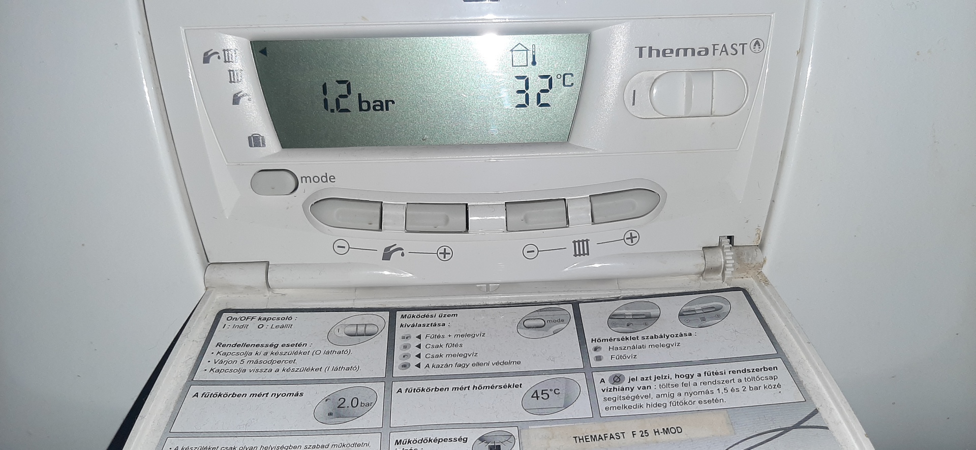

(#) mucsa hozzászólása Nov 17, 2022 /
Sziasztok. A Themafast F25 kombikazánunkon pár hónapja megjelent a szerintem "Külső hőmérséklet érzékelő" ikon a kijelzőn, pedig nincs olyanunk rákötve, csak 1 vezetékes szoba termosztát.
Emiatt néha nem indul el a fütés azonnal, ki- + bekapcsolás után igen. Van hogy később elindul újraindítás nélkül.
Kérlek adjatok valami infót a jelenségről, esetleg javítási tippet.
Egyáltalán nem szerepel az útmutatójában erről semmi, csak a bekötési csatlakozó ha akarnék használni külső hőmérőt.
Remélem nem a vezérlő panel kezd romlani, azaz tévesen külső hőmérőt érzékelni.
Bocsánat a fotón a vakuért. Köszi előre is.

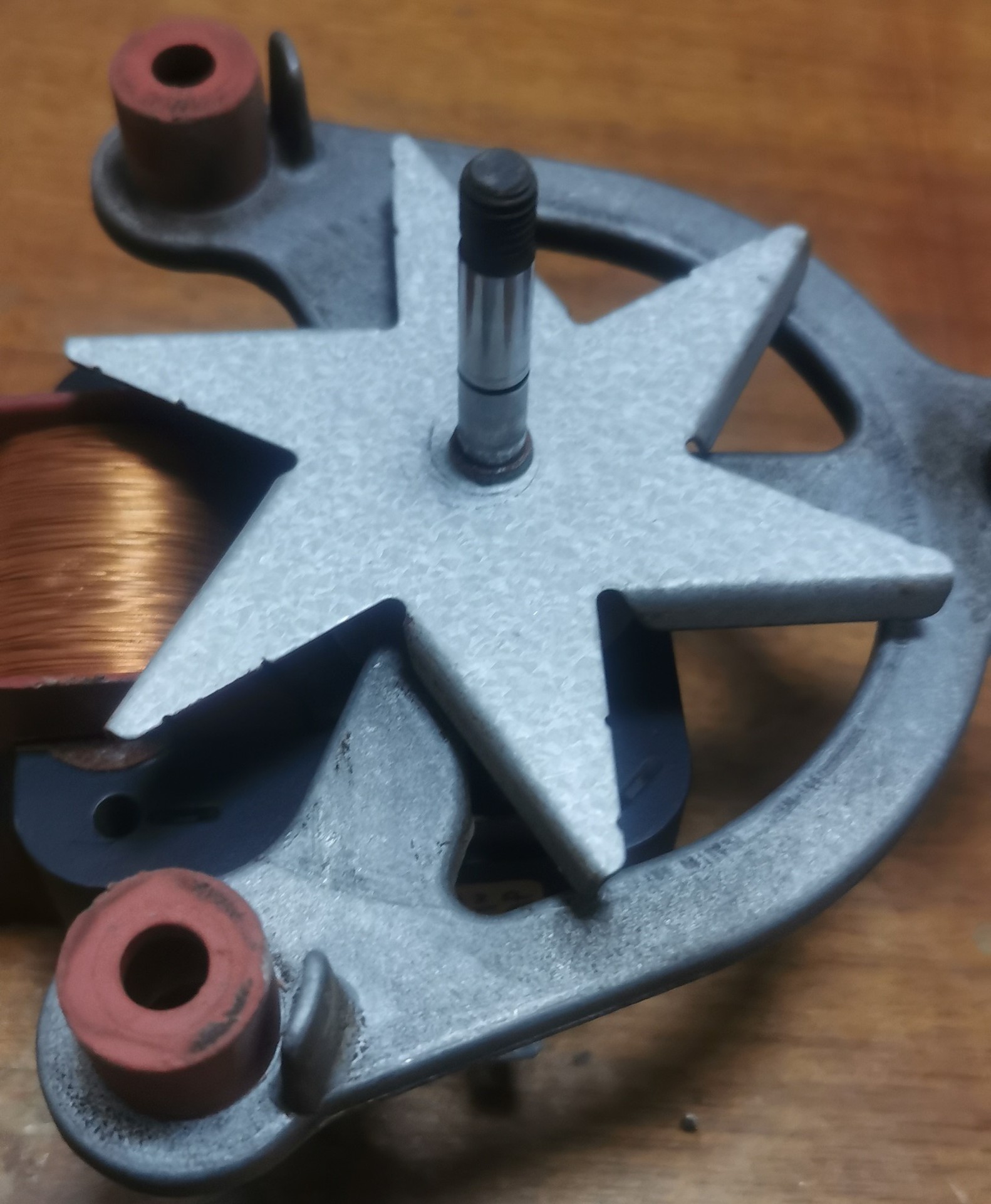

(#) zaza99 hozzászólása Nov 19, 2022 /
Hogyan tudom leszedni és viszarakni a ventilátor úgy hogy szoruljon a tengelyen? Zsugorkötés fogja oda.
