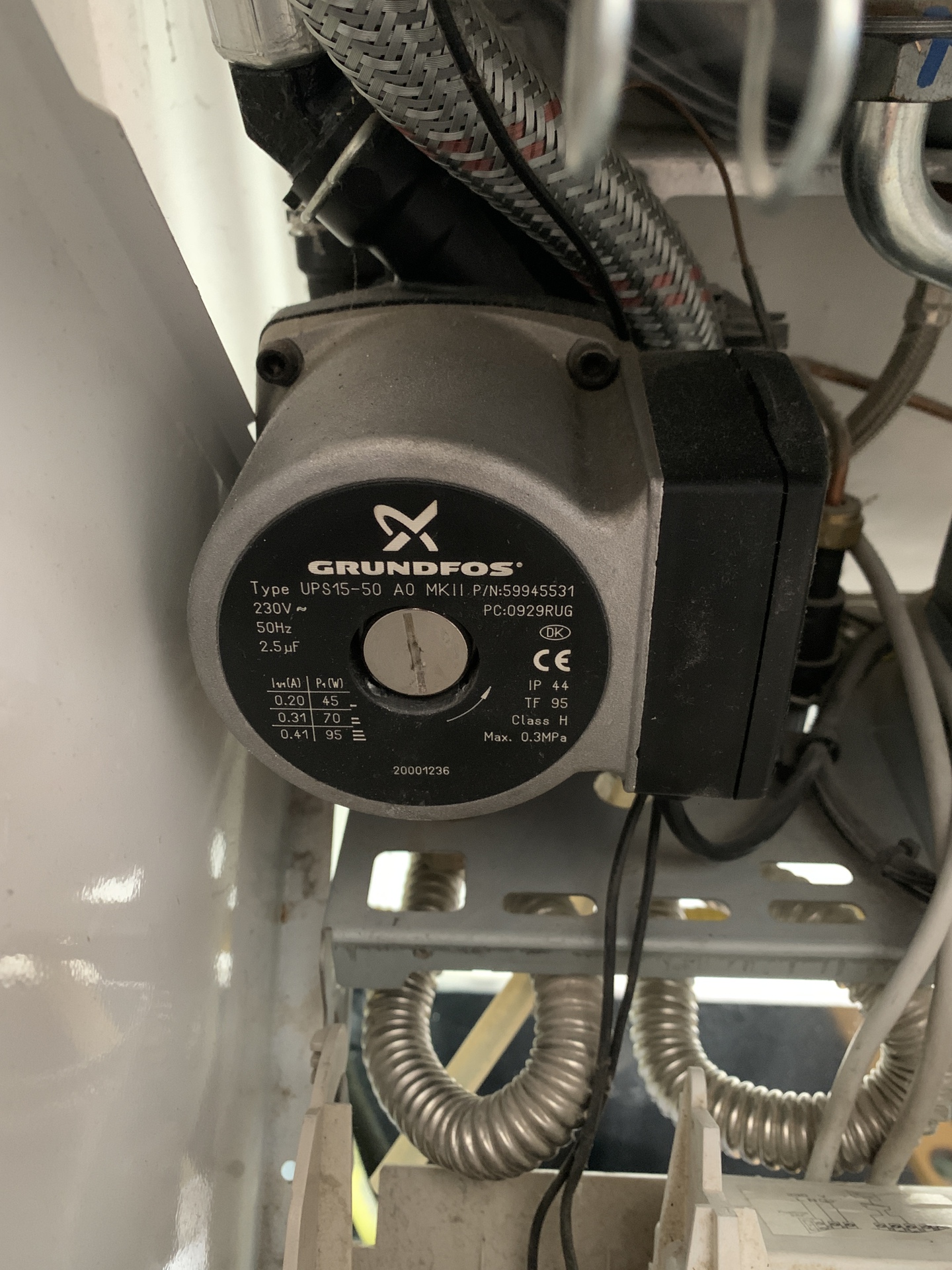

Beretta Smart 24-es kazánnal kapcsolatban szeretnék infót kérni.
30 nm-es garzonlakásban két radiátorral működik a rendszer. Megy minden normálisan, de nem tudom 20 fok felé tornázni a hőmérsékletet. 18 fokról 3 óra volt míg ez megtörtént.
Amikor elindul a kazán nagyon hamar le is áll (gondolom azért mert, nagyon kicsi a rendszer) és utána csak keringtet a szivattyú, csak rövid időkre kapcsol be újra a kazán.
A radiátorok újak, nem levegős a rendszer. Mi lehet a probléma?
(#) VIM válasza thimre hozzászólására (») Jan 11, 2023 /
Szia! Ennek a kazánnak bitermikus a hőcserélője. Ennek ellenére érdemes volna megmérni mindkét NTC-t, hogy azok megfelelő értékűek-e. Ha igen akkor a hőcserélő el van vízkövesedve. Ennek a műszaki megoldásnak ez a hátulütője, hogy nagyon jó a hatásfoka de hosszútávon a vízkő beleég a "csőben cső" oldalfalába ahol kesresztmetszetszűkülést okozva túlmelegszik és a fűtési NTC ami a hőcserélőbe van becsavarva leszabályozza a teljesítményt. A savazás az átmenetileg javulást hoz de ha számításba vesszük a munkadíjakat és anyagköltséget akkor kifizetőbb ha újat vesz az ember. Ezt azért mondom, mert ha azt veszük számításba, hogy hány évet működött tünetmentesen akkor ugyanennyit fog elmenni az új hőcserélővel is.

(#) thimre válasza VIM hozzászólására (») Jan 11, 2023 /
Köszi a választ. Kb 10 éve lett telepítve és sajnos kezdettől fogva ilyen, sosem működött normálisan a rendszer. Amikor új volt a kazán akkor is ez volt. Elképzelhető, hogy rosszul van bekötve valami, gondolok itt a fűtéscsőre, radiátorra? Amúgy ilyen NTC mérést kivel tudnék végeztetni?
Hány fokon megy a kazán fűtéskor? A szivattyúja az ugye a III. álllásba van állítva?

(#) thimre válasza VIM hozzászólására (») Jan 12, 2023 /
60 fokot mutat a műszer. A szivattyú állást hol látom?
(#) VIM válasza thimre hozzászólására (») Jan 12, 2023 /
A szivattyún kellene lennie egy kapcsolónak aminek három állása van és fordítani kell a megfelelő állásba: I-II-III.

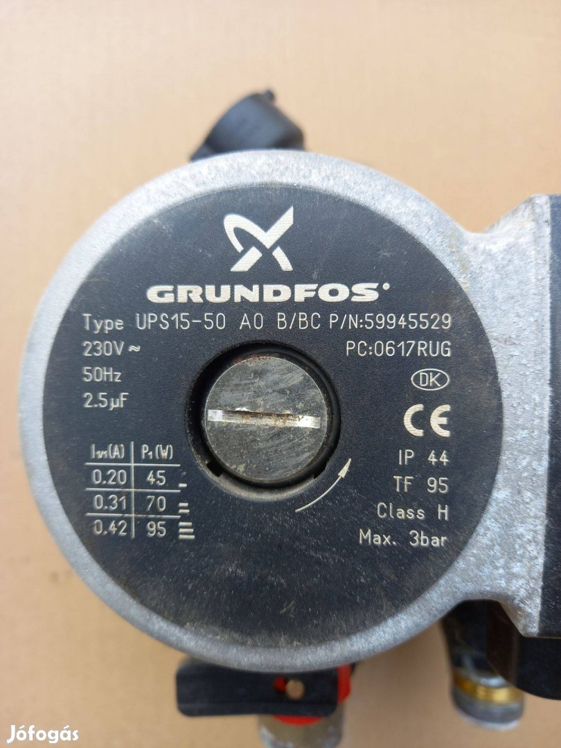

Na ezt tudom. Megnézem majd. Elvileg ilyen így néz ki a szivattyúja. (netes fotó)
(#) uniman válasza thimre hozzászólására (») Jan 12, 2023 /
Nem minden gázkazánba van fokozatkapcsolós szivattyú beépítve...
Pl. a Smart C.S.I. leírásában említik a szivattyú három sebességétől függő átfolyási vízmennyiségeket.
A hozzászólás módosítva: Jan 12, 2023

(#) thimre válasza VIM hozzászólására (») Jan 14, 2023 /
Szia! Lefotóztam a szivattyút. Nincsenek rajta fokozatok.
(#) VIM válasza thimre hozzászólására (») Jan 14, 2023 / 1
Megtennéd, hogy oldalról készítesz róla képet? A fekete doboz felől.
(#) thimre válasza VIM hozzászólására (») Jan 14, 2023 / 1
Jogos! az oldalán van a kapcsoló és a harmadik fokozatban áll
