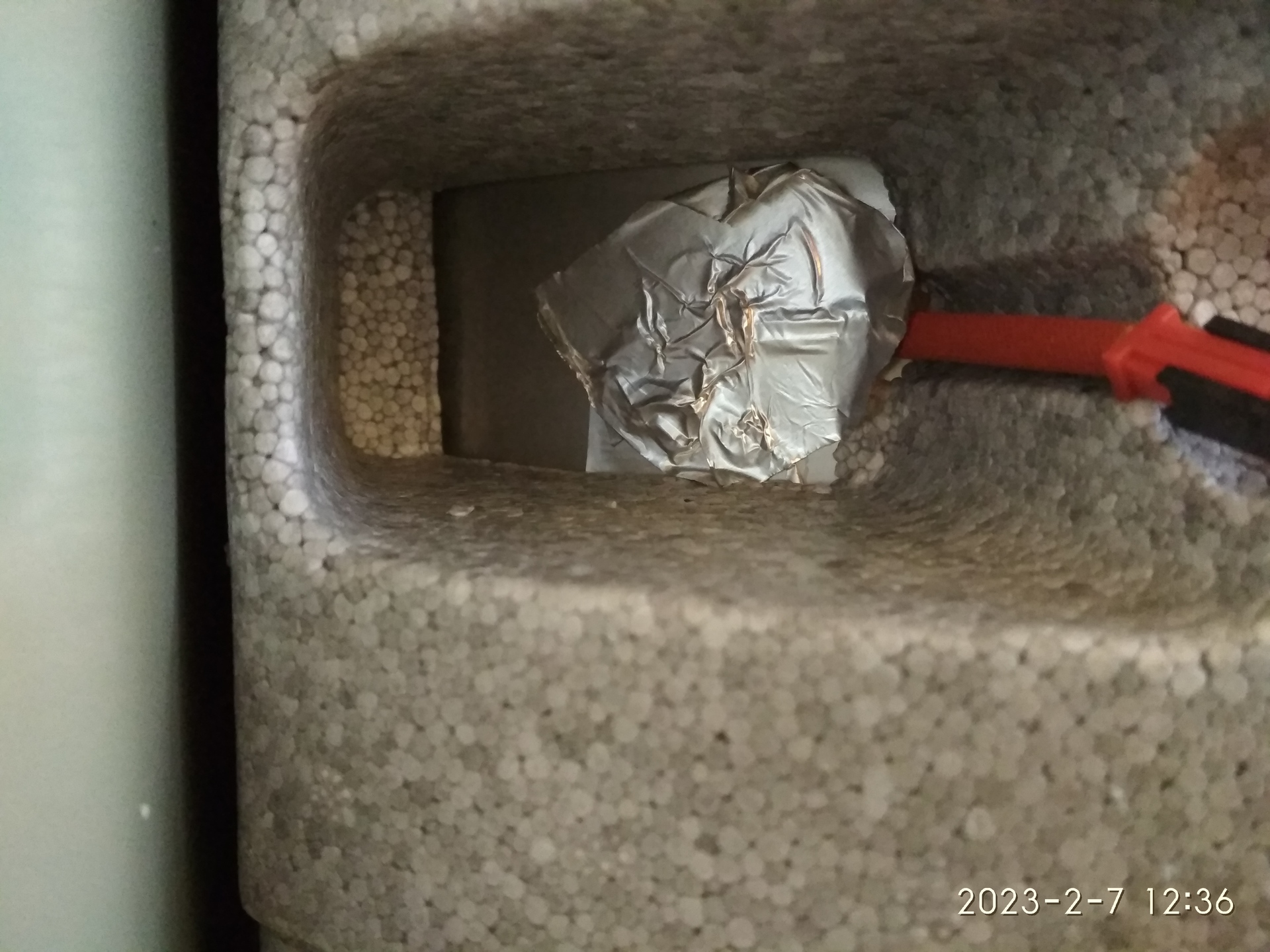

(#) bitmixer válasza VIM hozzászólására (») Feb 7, 2023 /
Jó volt a sejtésed. A mellékelt képen látható a gagyi kivitel (b@szki BAXI!!). Körülbelül a tartály magasságának a negyedénél van a falhoz ragasztva, de olyan vacakul, hogy véletlenül kétszer is kihúztam. Maga a szenzor valóban olyan laposka, mint amit korábban linkeltél. Gyári adatlapot még nem találtam hozzá, hogy az elméleti karakterisztikájáról legyen fogalmam, de méréseket végeztem 50 illetve 60 fokra felfűtött tartállyal. Ezt úgy csináltam, hogy a beállított hőfokra való felfűtés után rögtön mérni kezdtem az NTC ellenállását, és megvártam, amíg tetőzik, mert ahhoz is kellett pár perc. 50 fok estében 3,08, 60-nál 2,26 kOhm-ot mértem. Azután a 60 fokra felfűtött tartályból azonnal elkezdtem vizet engedni (kikapcsolt kazánnál), és mértem a kilépő csövön a hőmérsékletet 3 percig. Van még tennivalóm, mert ott max. 48,6 fokot mértem. Egyelőre ennek az adatnak hiszek...
Ezután még nem kapcsoltam be újra a kazánt, így az NTC kb. 5 perc alatt 10,5 kOhm-ra ment fel, nyilván a beáramlott friss hideg víz hatására. Folyt.köv.

(#) VIM válasza bitmixer hozzászólására (») Feb 7, 2023 /
Nem tudom, hogy mennyire akarod meghekkelni (így a vadonatúj kazánt) de már ha lentebb tudnád bedugni a szondát akkor is hamarabb kapcsolna mint azon a helyen ahová fel lett ragasztva. A másik pedig, hogy jobb kontaktot is el lehet érni ha a habszivacs szigetelés és a tartály fala közé tudnád beszorítani hővezető pasztába nyomva a végét és úgy leragasztani a felületet. (csak hangosan gondolva az egészet) .... a képen látható nyitott részt tapétavágóval kinyitnám lefelé és ott a jobbb hozzáférhetőséggel alakítanám ki ezt a kotaktust a szonda és a tartály fala között majd visszailleszteném a szigetelésből kivágott darabot és kívülről visszaerősíteném hőálló aluszalaggal. A képen úgy látszik, hogy ki/el is van fordulva a szonda szára. Talán a végében lévő érzékelő nem is tud szorosan illeszkedni a tartály felületéhez?
A hekkelés szelíd lesz . Mivel látom már, hogy lehet a szondához csatlakozni (találtam hozzávaló apa/anya csatlakozókat is), visszacsinálható lesz minden. Egyszerűen széthúzom, közé beteszem az okosítást és kész.
A képen látható üreg most is be van tömve saját szürke anyagából készült dugóval, csak a fotó kedvéért vettem ki. A szonda szépen laposan felfekszik ugyan, de hővezető paszta nincs a környéken.
Viszont az előző levelem óta csináltam egy újabb tesztet: bedugtam az én csőhőmérőmet is szorosan a szonda mellé, és újból felfűtöttem 60 fokra. Láss csodát, az én hőmérőm a kikapcs pillanatában 57,6 fokot mért, de 4 perc alatt tovább kúszott 59,9 fokig. Így kénytelen vagyok hinni a kazán vezérlésének, de nem tudom, hova tűnik 12 fok, mire a víz kijut a tartályból. A csőhőmérőm 10-12 cm-re van a tartály aljától... Úgy tudom, a tartályból a melegvíz kivezetése a tetejéről indul, márpedig ott kellene a legmelegebbnek lennie.

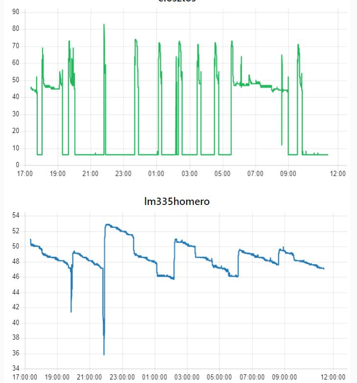

(#) bitmixer válasza bitmixer hozzászólására (») Feb 9, 2023 /
Egy friss adalék a témához. Tegnap 17ó óta szinkronban logoltam a kazán működését és a HMV tartály hőmérsékletét. A beállított célérték 50°C, az én hőmérőm az NTC-vel azonos helyen van. A 2 hőmérsékletbeszakadás a zuhanyzásokat mutatja (kitaláljátok, melyik voltam én és melyik a feleségem? :jump. Amint látszik, nem mindig ugyanannyira fűt fel. Ennek dinamikáját egyelőre nem tudom megmagyarázni, azt meg pláne nem, hogy fűtés indulásakor miért esik minden alkalommal a tartályon mért hőmérséklet is 1-2 fokot.
Ezekkel a mérésekkel (de főleg a 10sec felbontású logokkal) már el tudok indulni a hekkelés felé.
Folyt.köv.

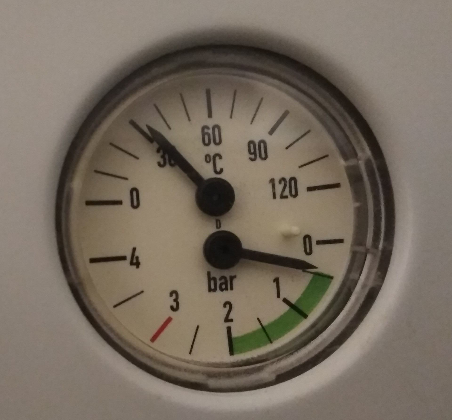

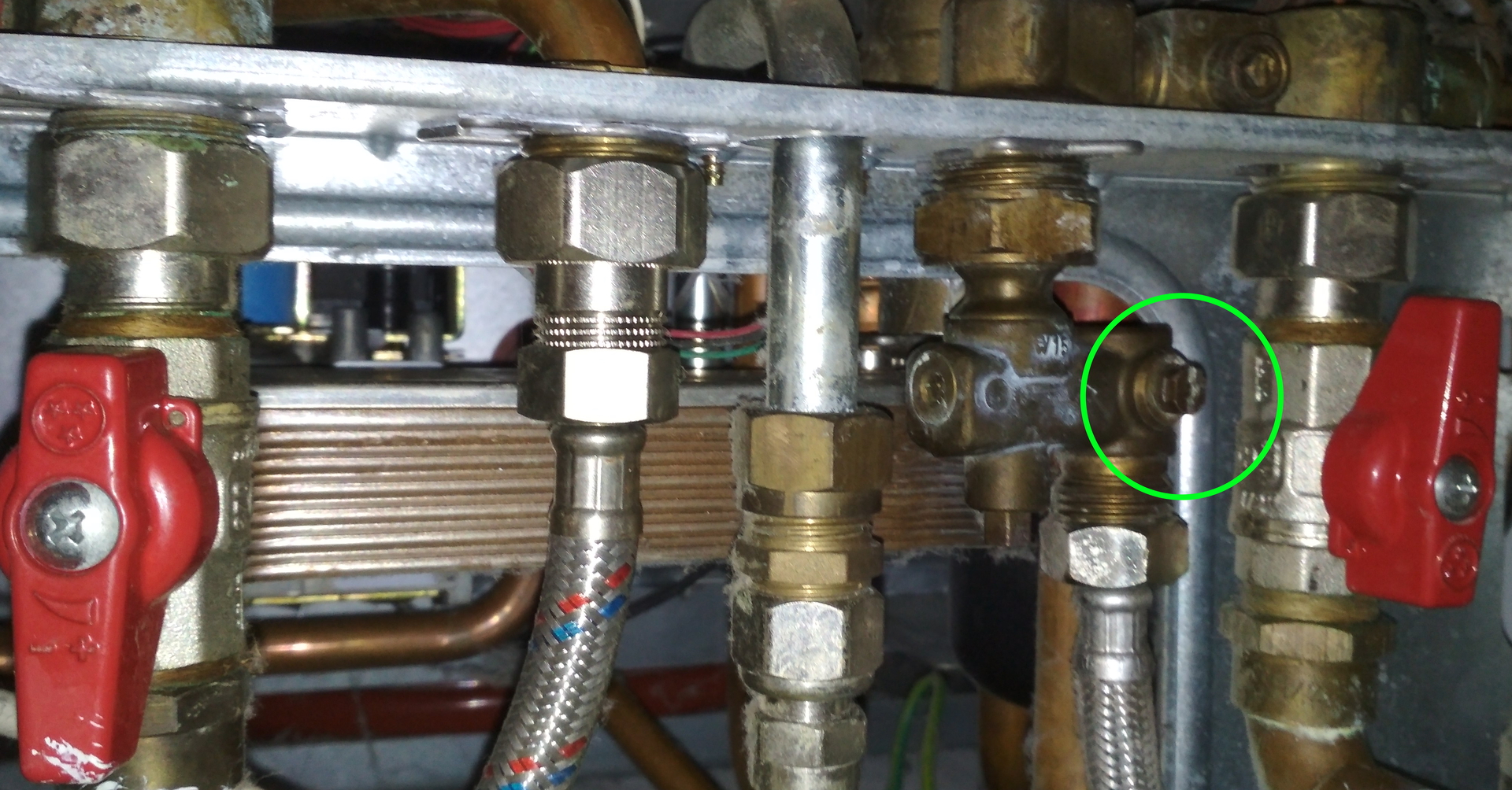

Egy régi Vaillant ThermoTOP Pro VUW 240/2-3 kazán van a lakásban. Többször leáll a készülék vízhiány jelzéssel fűtéskor vagy melegvíz esetén is akár, a nyomásmérőn a mutató a zöld mezőben, kb. 0,6 bar-nál van nyugalmi állapotban. A kazán újraindítása után, a melegvíz megnyitáskor, furcsa csattanó hangot ad a kazán, a nyomásmérő felmegy hirtelen 3 bar fölé is, a víz hőmérséklet is gyorsan felmegy. A víz elzárásakor a készülékben erősen csorgó víz hangját lehet hallani. Kb. 15 perc kazán kikapcsolás után a melegvíz megnyitásakor általában rendbe jön, a fűtés is elindítható. Van hogy a melegvíz megnyitásakor semmi nem történik, rövid időre begyújt, aztán semmi, nem készül melegvíz, a fűtés sem indul. Lehet hogy vizet kellene hozzátölteni, hogy az alapállapoti nyomás kicsit magasabb legyen? Vagy alkatrész hiba lehet?
(#) jpuskas99 válasza jzfmusic hozzászólására (») Feb 10, 2023 /
Szia! Kevés a víznyomás a rendszerben, annak 1 bar értéknél ennél a kazánnál magasabbnak kell lennie. Ha úgy is fennáll probléma, akkor a TÁT-ba kell levegőt pumpálni.
(#) jzfmusic válasza jpuskas99 hozzászólására (») Feb 10, 2023 /
Köszönöm a segítséget! A körrel jelzett csavarnál kellene vizet tölteni vagy valamelyik csappal kellene? Néztem a kézikönyvet, de ott mintha csapot kellene elfordítani?
(#) VIM válasza jzfmusic hozzászólására (») Feb 10, 2023 /
Szia! Én azt mondanám az általad leírtakra, hogy levegős a rendszer és egy része a kazánban rekedt meg. Az automata légtelenítő nem látja el a feladatát ami a szivattyún található. A hirtelen nyomásnövekedést a helyileg felforrt vízgőz okozhatja. Mivel nincs külön vízhiány kapcsolója ennek a készüléknek így a hibajelzést vélhetően a két NTC értékeinek változásaiból detektálja és jeleníti meg ha nem megfelelő a vízáramlás a rendszerben. A TÁT-ban uralkodó nyomásnak utána kell nézni, hogy az az előírtak szerinti értékű e. Ez függ a fűtési rendszer térfogatától ami általában egy bár körül megfelelő szokott lenni. Ezt nem az utántöltő csappal nyitásával kell először pótolni hanem a ballonban lévő levegő nyomását kell értékre állítani. A HMV készítés bizonytalan indulása lehet a vízáramlás érzékelő akadozása miatt is. A bemeneti vízszűrőt nem árt ha megnézed, hogy nincs e elszennyeződve ill. vízkövesedve.
(#) jzfmusic válasza VIM hozzászólására (») Feb 10, 2023 /
Köszönöm! Hívtam szerelőt is már, én nem szerettem volna belepiszkálni megfelelő tudás nélkül. Természetesen akkor semmi hiba nem volt, így nem csinált semmit, de azóta is szenvedünk vele. A TÁT-ban lévő nyomást gondolom csak szakember tudja beállítani.
(#) bbalazs_ válasza jzfmusic hozzászólására (») Feb 10, 2023 /
Nem, a legtöbbször van rajta egy motorszelep (autós szelep), amit pumpával fel tudsz nyomni. De a vizet a tartályból le kell engedni előtte. Olvass vissza, sokszor leírták már.

Csak még egyszer (utoljára?) fárasztalak benneteket. Itt van egy fél nap hőmérsékleti görbéje. A hőmérő a tartály falán, együtt az NTC-vel. A beállított hőfok 45 °C.
Mint látható, a bekapcsolási küszöb 41 fok körül alakul, de pl. 5ó után kicsivel már 42,2 foknál ráfűtött. A kikapcsolási majdnem pontosan 45 fok, kivéve azt a túllövést 47,6-ig, egy intenzív zuhanyzást követően. Szóval nem igazán precíz a tranziensek kezelésében.
A régebbi kérdésemre (beszakadások fűtés indulásakor) van egy teóriám: a váltószelep még HMV állásban, a keringetés elindul, de pár másodpercig még a fűtőkör (többé-kevésbé lehűlt) vizével. Ez elég ahhoz, hogy 1-2 fokkal lehűtse a HMV vizet. Más magyarázatot nem tudok kitalálni. Az elméletemet megerősíteni látszik, hogy az éjfél utáni beszakadás jelentősen nagyobb, (kb. 2 fok), mint a többi, mert a fűtőkör rég kihűlt már. Jó lenne tudni a csőkígyó elhelyezkedését a tartályon belül az NTC-hez képest...
