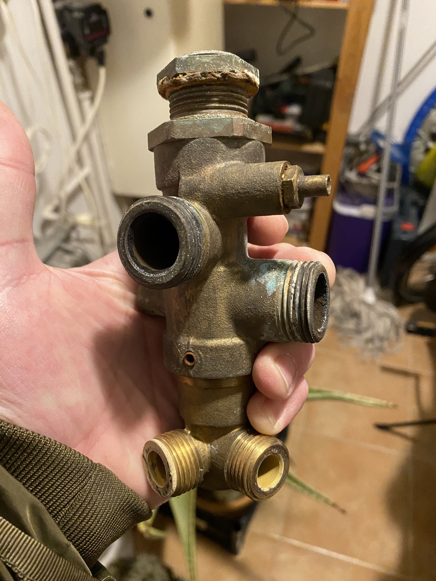

A sorrend a külön beszerelt Grundfos keringető - ülepítő - kazán saját szivattyúja. Kb. 2,4 barra ment fel a nyomás egy pillanatra, és azt már nem bírta a szelep. Most le van dugózva az eredeti szelep, és az ülepítő csatlakozójába van egy új bekötve (annyiból nem jó, hogy a kazánból így szerelés idejére körülményesebb a vizet leengedni).
De a talány ettől még talány marad. Nem úgy van, hogy a szivattyú közvetlenül küldi be a vizet a hőcserélőbe, majd annak a kilépő ágán van a tágulási tartály, a szelep csonkja, és abból jön ki a kazán nyomásmérőjének a csöve is? Mert ez esetben ha a hőcserélő dugul el, semmi nem indokolná a nyomásnövekedést, hiszen a nyomásmérő a hőcserélő kimenete után van. Vagy a dugulás okozta leszűkült keresztmetszet miatt eleve nagyobb nyomással távozik a víz a hőcserélőből...? Persze csak vakon okoskodom, elnézést az esetleges sületlenségért.
De amúgy tényleg az történt, hogy az ülepítőt kinyitottam, és semmilyen víz nem folyt ki belőle, hiába nyitottam meg a szivattyú előtti elzáróját. Még gondolkodtam is, hátha van benne valami visszacsapó szelep, de hát miért lenne, a kazán szivattyújában pedig biztosan nincs.
Este csinálok képet a "váltószelep"-nek gondolt készségről, amiről azért gondoltam ezt, mert egy korábbi, több éves munkalapon az állt, hogy ebben a kazánban történt váltószelep csere

(#) una038 válasza VIM hozzászólására (») Jan 30, 2023 /
Csatoltam az alkatrész képét, amiről én azt hittem, hogy váltószelep. Az előző, ugyanilyen kazánból lett kiszerelve. De ha nem az, akkor mi ez, és mit csinál?

(#) VIM válasza una038 hozzászólására (») Jan 30, 2023 /
Mivel nem ismerem a készüléket és eléggé ráfókuszáltál erre az alkatrészre, hogy a részleteiből nem látni többet, így nehéz bármit is mondani. A kazán égőtér alatti részéről volna jó ha mutatnál képeket. Amit a kezedben tartasz az lehet, hogy váltószelep de nem látni azt a részt ami ezt működtetné pl. motor vagy membrános vízáramlás kapcsoló impulzus csövekkel ellátva. Talán nem is ventilátoros a készülék.

(#) uniman válasza una038 hozzászólására (») Jan 30, 2023 / 2
Termosztatikus háromutas szelep...

(#) una038 válasza VIM hozzászólására (») Jan 31, 2023 /
Uniman kolléga időközben beazonosította a készséget, szóval ez egy termosztatikus háromutas szelep, halleluja.
Mivel jár, ha ez mondjuk leragad valahol? Úgy olvastam, hogy ez valójában a HMV hőmérsékletét szabályozza, hogy az mindig egyeneletes legyen (és ha így van, akkor működik is, nem kell játszani a csappal zuhanyzáskor).

(#) VIM válasza una038 hozzászólására (») Jan 31, 2023 /
Ez (és hozzá a magyarázat) egy sematikus rajz egy ugyan csak Unicalról amiben termosztatikus a háromutú szelep. Amit a kezedben tartasz azt szét kellene szedni, hogy melyik része szorulhat. A működése az talán olyan lehet, hogy a hideg víz lehűti a patront amitől az összehúzódik és a fűtés felé zárni fog a szelep de kinyílik a bypass oldala és elkezdi kis körön keringetni a szivattyú a fűtési vizet, hogy a csapvíz melegedjen. Ha megszűnik a hidedvíz áramlása és a szivattyút a szobatermosztát indítja akkor a melegtől kitágul a patron és a bypass oldal kezd elzáródni és a fűtési oldal kinyitni a rugó ellenében és beindul a nagy kör. Valami olyasmit írnak erről, hogy a patron meg szokott szorulni és csak meg kell "zsírozni" (szilikonnal) és a rudat is. A HMV az mindig prioritást kap a kazánoknál.

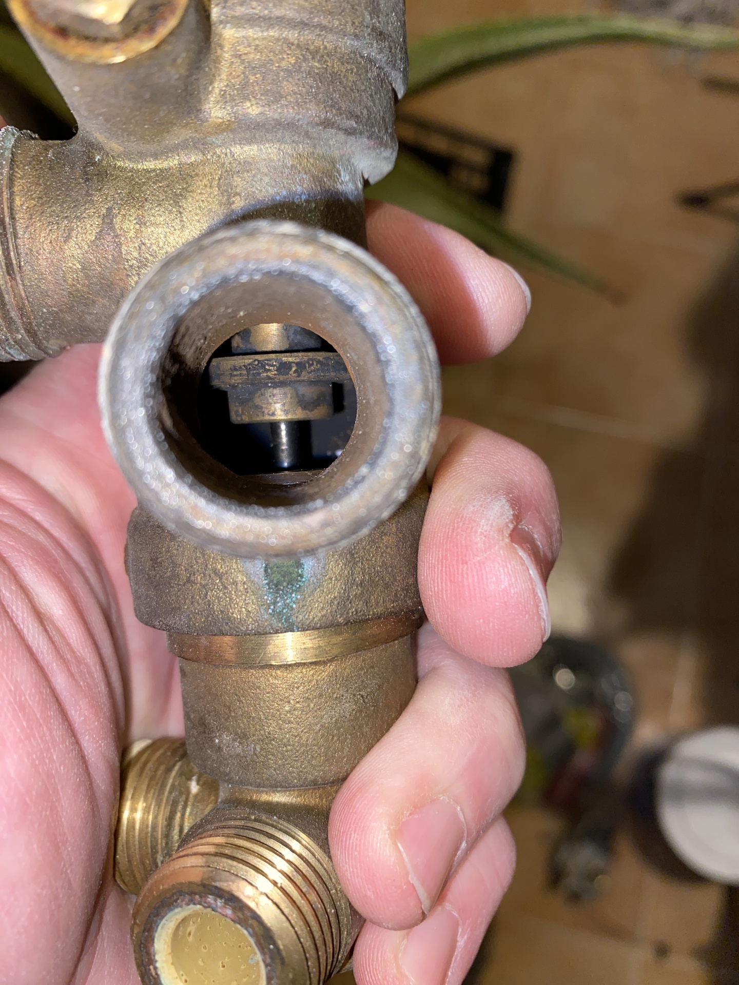

(#) una038 válasza VIM hozzászólására (») Feb 1, 2023 /
A szelepet egyelőre békén hagytuk ma. Egy régit megbontva azonban látszik, hogy a mendemondák nem hazudtak, és a szelep fejében csakugyan egy kis rúd van, ami tényleg meg tud szorulni, hasonlóan a radiátorok tűszelepéhez. Itt legfeljebb annyi a konstrukció előnye, hogy hideg rendszernél a rudat a szelepben alul lakó, igen erős rugó visszanyomja (ezzel elzárva a fűtési előremenő kört), HMV vételezés, vagy fűtés esetén pedig kinyomja a patron, hogy a fűtőkör nyisson. Így mindkét felhasználási mód a rúd mozgásával jár, noha 20 év alatt így is nyilván megragad. Mindegy, nem volt lelkierőnk negyedszer is leengedni a vizet a kazánból, plusz még lebontani a két rézcsövet, ami a patronba csatlakozik, hiszen valószínű mozog még a szelep, csak nem a teljes tartományban. A dugulás is meglett: a hőcserélő előremenő rézvezetékére csatlakozó, tágulási tartályra kötött flexicső torka volt rettenet mocskos, csak arra kellett figyelni, hogy le ne törjön a kis hitvány ezüstforrasz a kicsavaráskor. Így most már csak 1,5 bar a nyomás, ha a szivattyú beindul.
