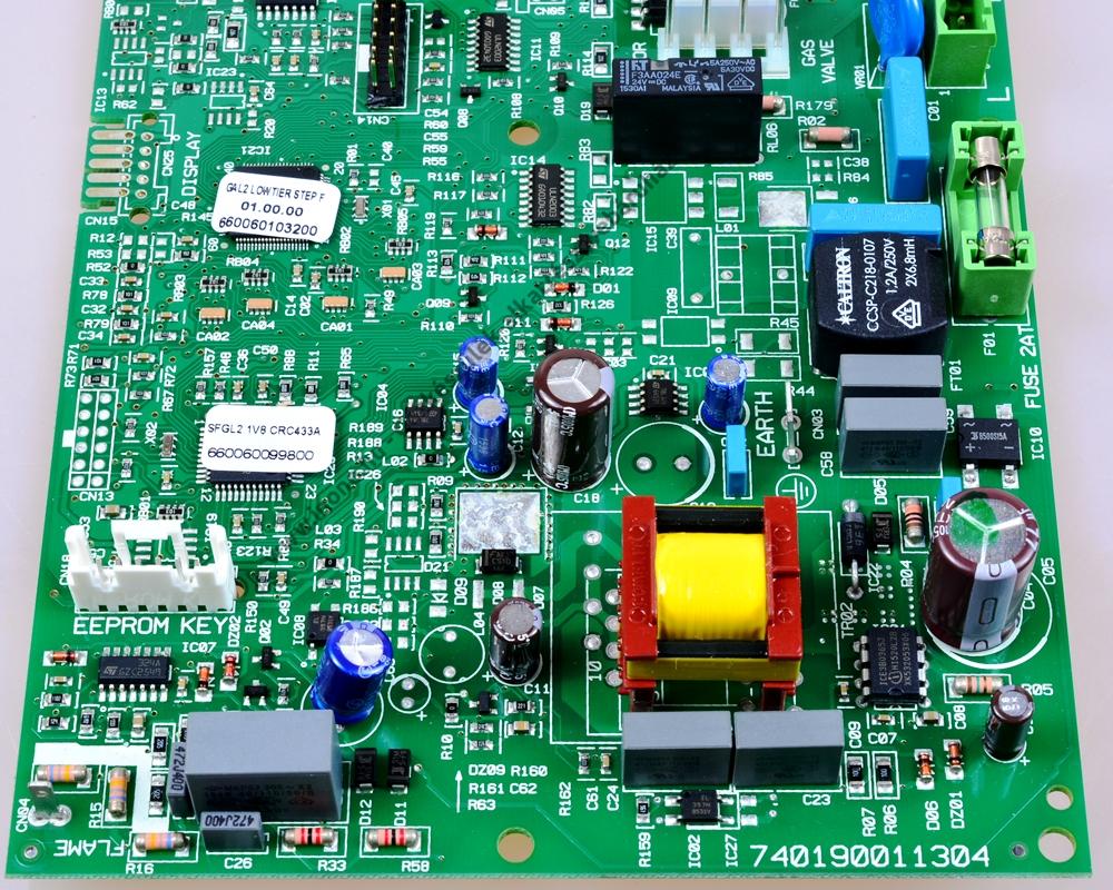

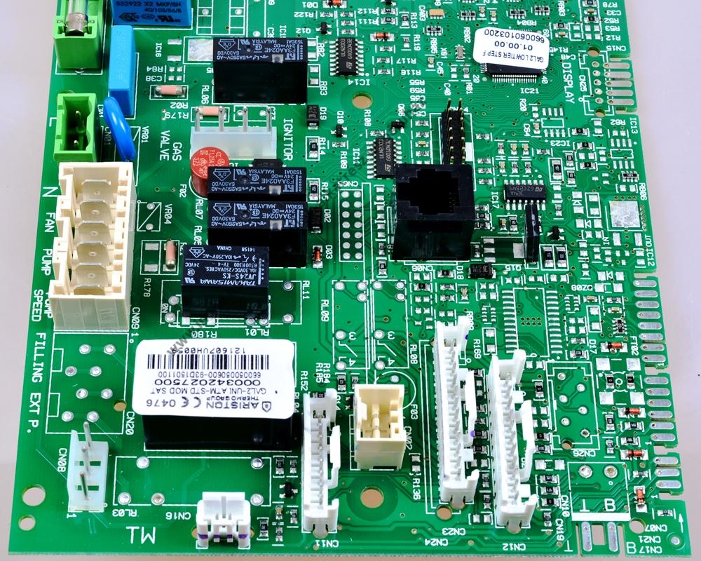

Még az jutott eszembe, hogy a kijelző panelja is különbözhet ill. nem kompatibilis egymással a kettő. Kódkulcs nincs véletlenül a panelhoz? Az egy ellenállás "szokott" lenni ami az adott vezérlőhöz van megadva. A másik dolog, hogy a fűtés az hogyan indul ha azzal nincs probléma? Lasan gyújt és folyamatosan emeli a lángot a vezérlő vagy teljes terheléssel indul és nem modulál? Ezek fontosak volnának a működés szempontjából. A HMV készítés az teljes terheléssel indul és az NTC-je érzékeli, hogy mikor kell lemodulálnia a lángot. A fűtés az lassú gyújtás és alacsony teljesítményen kell, hogy induljon.
(#) VIM válasza gyunix hozzászólására (») Jún 23, 2023 /
Talán ilyen panel van benne és kell hozzá az eeprom kódkulcs is. Ha még mindig csak a HMV résszel van probléma akkor vagy ezen a kis körön van keringési elégtelenség vagy nem vált üzemmódot a készülék. (furcsa, hogy mindkét panellel ugyanaz a probléma fennáll, tehát keringési hiba lehet a kis körön) Ez utóbbit a relék közül végzi valamelyik. Ezt a részét már nem ismerem, hogy a ventilátoré vagy külön relé végzi ezt de találni a neten olyan embert aki ilyenek javításával foglalkozik garanciával.
