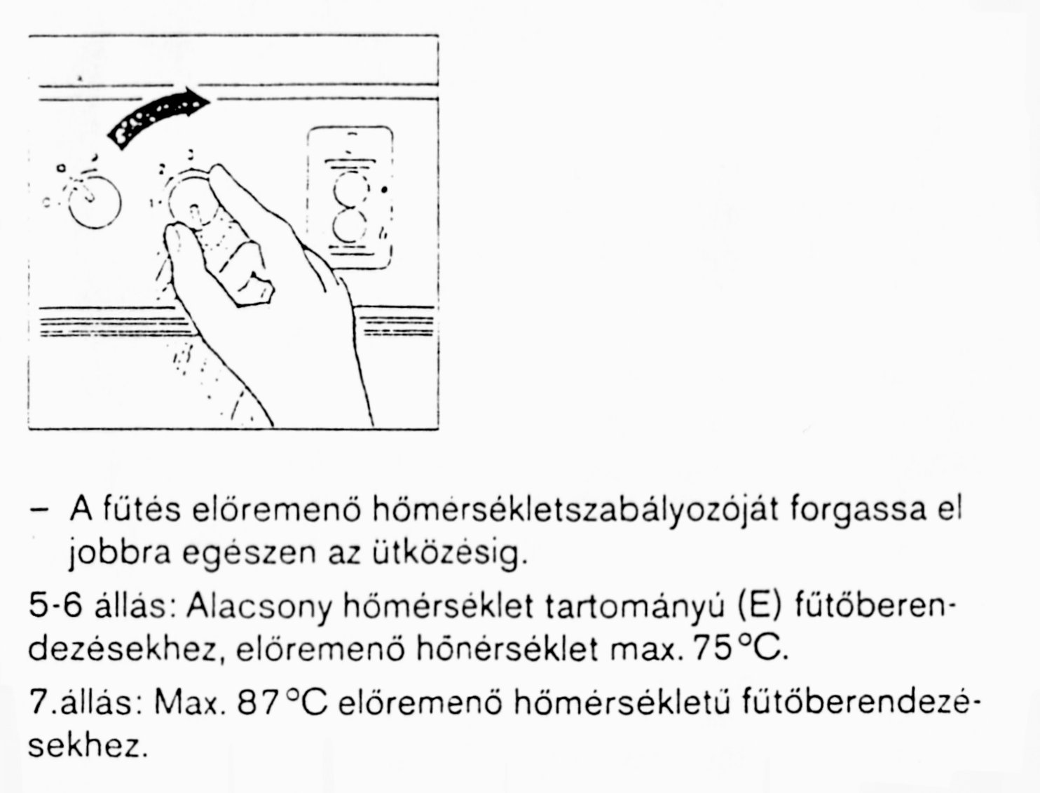

A készüléken van egy un. előremenő vízhőfok szabályzó 1-7 állítási lehetőséggel, lásd a kép
Nálam ez 5-ön áll. Amikor a vízhasználat utáni magas láng esemény van, elkezdtem ezt a potmétert lefelé tekerni.
Kb. 2,5 értéknél a kazán lekapcsolta a gázégőt.
Ekkor visszatekerve a potmétert 4- körüli értéken bekapcsolja a gázégőt és elkezd a vízhasználat előtti lángmagasággal égni a gázégő. Ugyanez történik, ha pl. a termosztáton átkapcsolok takarékfűtésre

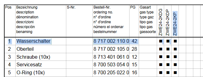

(#) huncsi válasza VIM hozzászólására (») Dec 9, 2023 /
Szerintem ilyen van benne. Van robbantott rajz, és azon egyezik a cikkszám ami a linkben van
Lefotózni most körülményes lenne

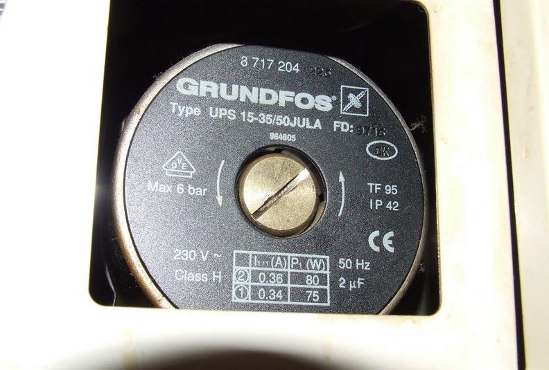

(#) huncsi válasza huncsi hozzászólására (») Dec 9, 2023 /
Ez pedig a szivattyú

Mivel nem írtál pontos készüléknevet és számot így csak találgatok, hogy ez bitermikus hőcserélővel van szerelve, nincs váltószelep és motorja. Ha az a vízáramláskapcsoló van a készülékben akkor azzal van a probléma. Lehet a mikrókapcsolónak hibája, hogy nem kapcsol megfelelően ill. az áramláskapcsolóban lévő membrán átereszt és az elzárt csap által megnövekedett nyomás nem emeli meg a membránt és az nem nyitja (kapcsolja ki) a mikrókapcsolót ezáltal marad a maximális teljesítmény a főégőn ami átadódik a fűtésnek. A mikrókapcsolót működtető lemezkét kell megnézni, hogy a csap elzárásakor eltávolodik e a mikrókapcsoló gombjától és az ekkor kattan e. Ha nem akkor le kell húzni az egyik érintkezőjéről a vezetéket, hogy akkor helyreáll e az üzemmód.

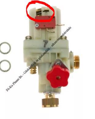

1. "A mikrókapcsolót működtető lemezkét kell megnézni" a pirossal bekarikázottra részen lehet látni?

Ezen a képen látszik a mikrókapcsoló gombját nyomó lemezke amit a fő nyomórugó tart lenyomva ha nyitva van melegvíz csapja. Ha elzárják a csapot akkor a víznyomásnak kell a membránra hatni és az felfelé elmozdulva összenyomja a főrugót olyan mértékben, hogy az arra rögzített lemezkét elemeli a mikrókapcsolóról és így megszűnik a HMV üzemmód ha a kapcsoló érintkezői nyitnak a vezérlő felé. A piros gombos szelep a vízhálózat nyomásainak az állítási lehetőségeit állítja azaz alacsony nyomásértéknél is működésre lehet bírni ezt az áramláskapcsolót. A belsejében ott van egy vízszűrő, talán azt sem ártana kitisztítani ha már egyszer ezzel lesz a probléma de először a mikrókapcsoló működését kell ellenőrizni, hogy az úúgy működik e ahogy kell. Tehát ha a kapcsolót működtető lemezke eltávolodik a kapcsolótól és a kapcsoló nem kapcsol (nem kattan) akkor le kell húzni róla az egyik tűzősarut és akkor meg kell szakadnia a HMV folyamatnak, át kell állnia a vezérlőnek fűtésre.

Ez a felső része amin jól látszik az alaphelyzete a kapcsolót működtető mechanikának. Az is előfordulhat, hogy a tömszele ki van száradva és nem engedi a mechanikus szabad mozgást a rugóerők kiegyenlítődéséhez.

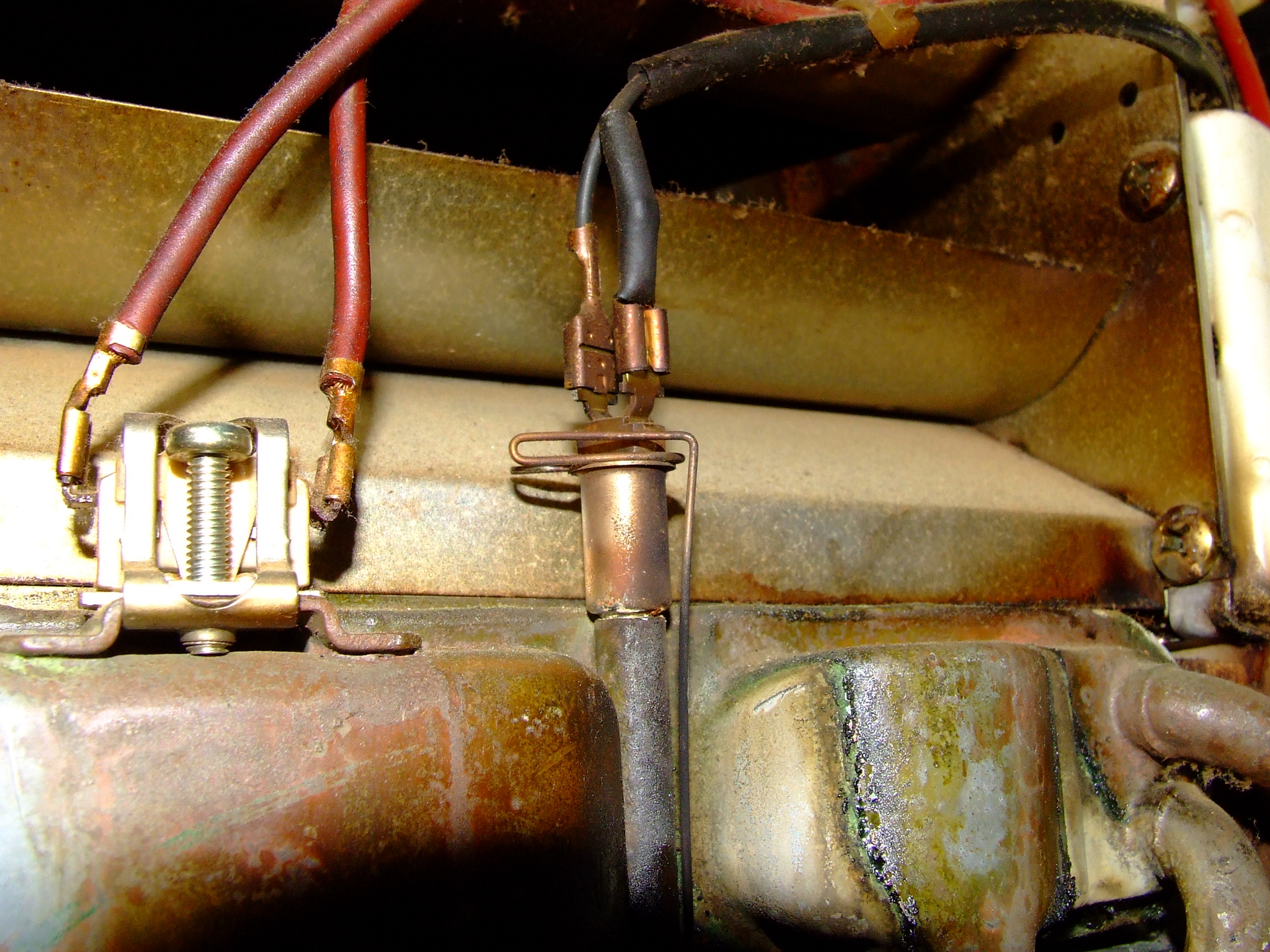

Közben találtam még egy problémát:
A fotón látható - jobboldali - termóelem (?) megmozgatása esetén kialszik a gyújtó láng.
Lehet, hogy ezért is lehet nehezen begyújtani a kazánt, ha valamiért le van kapcsolva.
Úgy látszik ez is végét járja

A képen a jobboldali csatlakozó mi lehet?
(#) VIM válasza huncsi hozzászólására (») Dec 11, 2023 /
A jobboldali érzékelő a fő NTC érzékelője lenne a baloldali pedig a biztonsági hőkorlátozó klixon. Annak az egyik (jobboldali) vezetéke lazának tűnik. Ha lehúzod a sarut, kicsit össze kell nyomni fogóval, hogy szorosan lehessen visszatolni a klixonra.

A klixon az egy 110°C-os ikerfém kapcsoló és akkor old ki ha túlmelegszik ha pedig lehűl akkor úújra lesz kontaktus. Ez az érzékelő sorba van kötve a hőelemmel ami a termómágnesnek adja az áramot ha a hőelem felmelegszik a meggyújtott őrlángtól. Ha bizonytalanná válik az érintkezés a termómágnes elejt és elzárja a gáz főszelepet. Az NTC az szobahőmérsékleten 10kΩ szokott lenni de ehhez a készülékhez lépcsős kialakítású hengeres érzékelőt gyártottak. Az újabb sima hengeres is megfelelne ha belemenne a hőcserélő erre kialakított üregébe.
