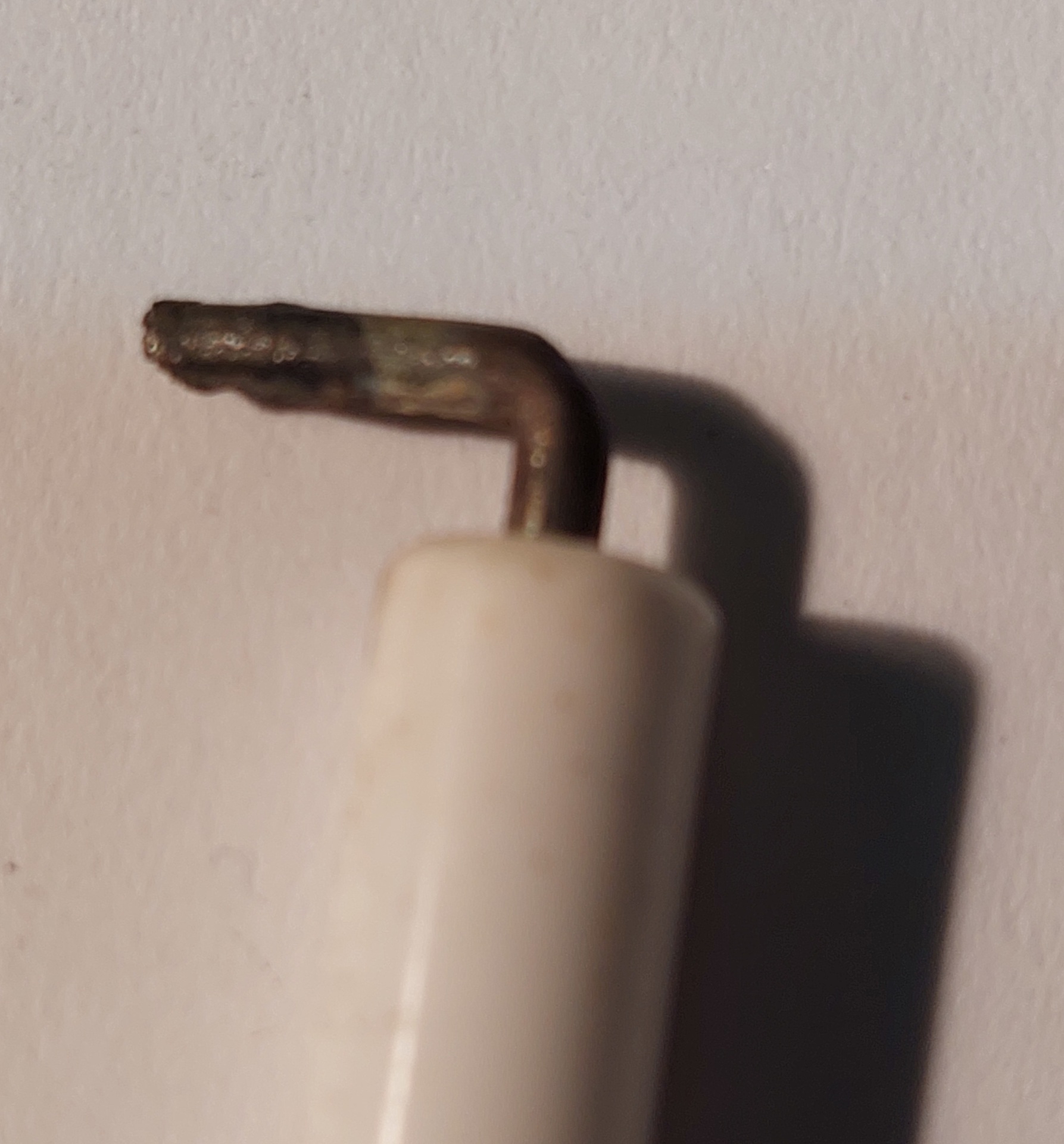

(#) Itibi56 hozzászólása Szept 22, 2022 /
Köszönöm a hozzászólásokat,cseréltem lángérzékelőt plusz meg kellett forditani a tápot és jó lett.
(#) VIM válasza Itibi56 hozzászólására (») Szept 23, 2022 /
A képen látható darabra lehetne mondani, hogy szét van égve de még így is volt ionáram rajta.

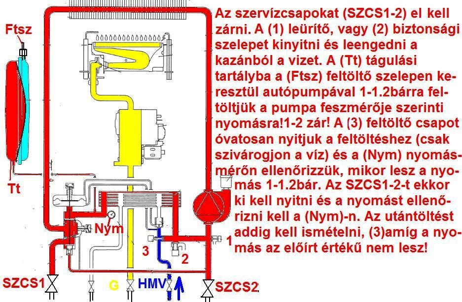

(#) Fats Domino hozzászólása Szept 25, 2022 /
Üdv,Jó vasárnapot mindenkinek!
Szereztem egy kis nyomásmérőt,megmértem, és a kiegyenlítő tartályban nem volt nyomás,a fűtés még is működött. Most egy biciklipumpával felfújtam 1,5 atm-ra, ez közelítőleg jó lehet? Hogyan lehet,hogy a fűtés 0 atm-nél is működött? A nulla nyomásérték miatt elképzelhető,hogy a melegvíz épp’ hogy csak csurdogált? Most lényegesen jobbnak tűnik. Milyen gyakran kell ellenőrizni ezt a nyomásértéket?
Bocs,ha túl sok mindent kérdeztem egyszerre.

(#) antiktelefon válasza Fats Domino hozzászólására (») Szept 25, 2022 /
Nem engem kérdeztél, de itt több keveredés van.
A tágulási tartály itt a fűtésköri? Ha nincs kettő, akkor az lesz. Úgy kell felpumpálni, hogy a fűtés körben ne legyen víznyomás, vagyis vagy leszereled a tágulásit, ha olyan idomja van vagy leereszted a fűtéskörből a nyomást. Nyilván a fűtés oldalon nem 0 nyomás volt, csak ha a levegő oldalon nincs semennyi levegő, akkor a semmilyen levegőnek nem lesz 0-nál magasabb nyomása. Szóval nem volt 0 a víznyomás, akkor a szivattyú nagyon zajos lenne és nem is működne jól a fűtés, csak nem tudtad mérni. A levegő oldalból nem jön víz, ha megnyomod a szelepet?
A HMV nyomásnak semmi köze nincs a primer/fűtés kör nyomásához, a melegvíz nyomása a hálózati víznyomástól/nyomáscsökkentő, HMV kör dugulásától, csaptelepekről függ.

(#) VIM válasza Fats Domino hozzászólására (») Szept 25, 2022 / 1
Ez a helyes sorrend a tágulási tartály nyomásának beállítására, típustól függetlenül. Annyi a kitétel, hogy lehetőleg a biztonsági szelepet nem célszerű használni a leeresztésre, mert az hajlamos lesz az esetleges szennyezőanyag beakadásra és azután a visszazárásnál nem fog tökéletesen zárni és csepegni fog.
(#) jpuskas99 válasza Fats Domino hozzászólására (») Szept 25, 2022 / 1
Mellékelek egy képet, úgy emlékszem VIM kolléga tette fel ide nagyon régen. Az alapján végezd az ellenőrzést, utántöltést:
