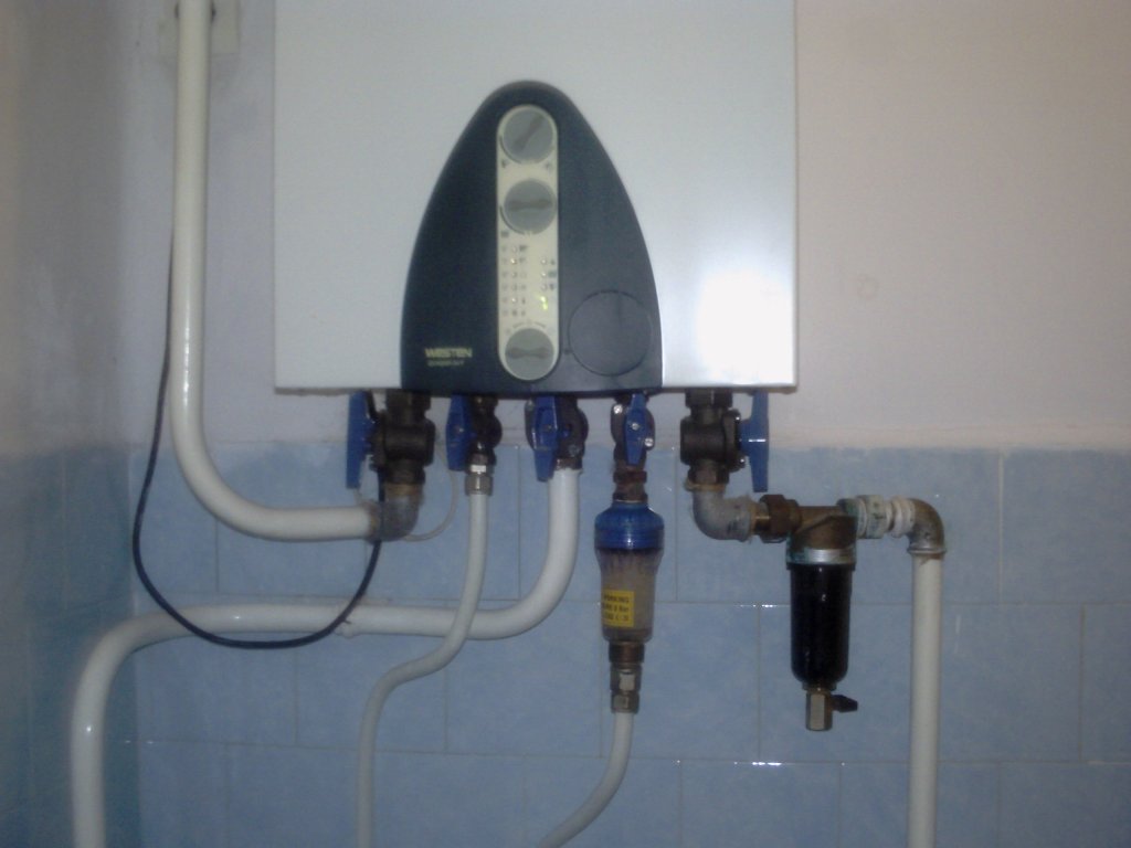

....mert ha nincs csapokkal szerelve a szűrő, akkor az elég macerás művelet lesz, még úgy is, hogy a kazánnál és az utolsó visszatérő szelepnél lezárást csinálsz ezen a szakaszon.
(#) dezsike20 válasza briki hozzászólására (») Jan 26, 2012 /
Kedves briki. A szerelő azért kell hogy kicserélje a régi szűrőt újra. HA én értenék az ilyen készülékekhez egy kicsit is akkor tuti nem hívnék szerelőt.Nekem is jobb lenne ha nem kéne plusz pénzeket kiadni.JA és a szűrő nincs csapokkal szerelve és azt tesz bele.De ha már ez sem oldja meg a problémát akkor eléggé ideges leszek.
(#) briki válasza dezsike20 hozzászólására (») Jan 26, 2012 /
Először is a "készülékedben" nincs szűrő, az csak a csőhálózatodban van. Persze, ha nem értesz hozzá, inkább hagyd másokra, de azért nem ártana elméletben ismerni a rendszered, erre kérd meg a szerelőt. Ha jó szaki, pontosan elmagyarázza, mi- mire való. Írd meg, elhárult-e a hiba ezek után.
Hány éves a fűtési rendszered, milyen csővel van szerelve, és hogy? Osztó-gyűjtő, vagy gerincvezetékről leágaztatva a radiátor?
(#) dezsike20 hozzászólása Jan 26, 2012 /
Tisztelt briki.Igen a készülékben nincs szűrő ennyit tudok én is mivel látom nem rosszbol mondom ne hogy megharagudj.NA szóval tettem föl képet.
Na szóval a balra fölfelé ágazó csövön indul el a víz ugye, és a jobbra lefelé lévőn van a szűrő.Ezért nem értem hogy ennek mi köze lehet hozzá mivel ezen már csak a végén megy át víz.Na mind1 köszönöm a segítségeteket. Szép estét!
(#) huba válasza dezsike20 hozzászólására (») Jan 26, 2012 /
Ha a cső egyik végén nem tud kimenni a víz, a másikon nem fog bemenni. Mivel vascsöveid vannak, könnyen lehet hogy teljesen eltömődött.
Kedves huba.Kihagytam egy fontos tényezőt.A csövek nem lehetnek eldugulva mivel a szenes kazánnal fűtünk akkor az se tudná átforgatni benne a vizet. De mivel a gázkazánt nem használtuk 1 éve fűtésre csak vízmelegítésre ezért valószínű valami féle dugulás.
(#) VIM válasza dezsike20 hozzászólására (») Jan 26, 2012 /
Húúúha! Szerintem Te valami váltót elfelejtettél működtetni, amivel a két kazán el van választva egymástól.
Ahogy "VIM" is írja, és én is az előzőekben, kell legyen neked valami kizáró csap / motoros szelep arra az esetre, ha gázkazánnal, vagy vegyes tüzelésűvel fűtesz. A képen a jobb oldali szűrő alján lévő csappal tudod a szűrőben leülepedett trutyit kiengedni, tisztítani a szűrőt szétszedés nélkül, feltéve ha nincs összeállva már benne az anyag. Ha a csapon nem jön víz, dróttal nyúlj be a csapon, így fellazítva a csapnál leülepedett iszapot. Zárd ki a szűrő utáni kék csapot, ami a kazánnál van. Nyisd ki a leürítő csapot a szűrő alján. ha jön a víz, akkor van vízáramlás a visszatérőben a szűrő elejéig. Ha nem, akkor dugulás van.
Biztosan forog a szivattyúd?
1 év állás után be szokott ragadni a tengely, és amit hallasz az lehet álló helyzetben megszorulva kínlódik a szivattyúd, és nem a forgás hangja. A szivattyú hátulján van 1 csavar- kb 10ft-os átmérő- kicsavarod, és nézed forog-e a tengelye áram alatt, és könnyen forog-e ha nincs feszültség alatt. Utána visszacsavarod a csavart, és kész.
A kazánban meg nem tud megfordulni a víz, ha valahol- pl a visszatérőn- meg van szakítva a kör ( kizárva , eltömődve a vezeték )
„jobbra lefelé lévőn van a szűrő.Ezért nem értem hogy ennek mi köze lehet hozzá mivel ezen már csak a végén megy át víz.”
Pont ez a lényeg, a végén megy át a víz, ha át tud menni egyáltalán- feltéve, ha nincs eldugulva
