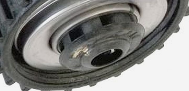

(#) uniman válasza dave500 hozzászólására (») Pé, 13:05 /
A képen jól látni A "szivattyú motor HMV" belsejében a menetet..
(#) dave500 válasza uniman hozzászólására (») Pé, 13:08 /
Igen, azzal rögzíted a váltószelep házhoz, de én magát a motort akarom kihúzni a műanyag testből. Egyébként nem tudom írtam-e, észre vettem, hogy a védföldhöz menő fém lap (bent a motor hátuljában) el van törve a forrasztás, tehát gyakorlatilag nincs földelve a motor. lehetséges, hogy "ebbe halt bele?"
(#) uniman válasza dave500 hozzászólására (») Pé, 13:47 /
Bizonyára a házba be lehet préselve, ragasztva, vagy beöntve műgyantával, kb. úgy, ahogy más keringető szivatyúk tekercse is. Vagyis nem szétszerelhető, a vízszigetelés miatt sem...
Ők tudják...hogyan.
A hozzászólás módosítva: Pé, 13:50
(#) dave500 válasza uniman hozzászólására (») Pé, 15:00 /
Közbe már csak kíváncsiságból is, körbe vágtam, és 220 oldalról nincs zárlat, viszont a DC oldaon, a puffer kondenzátor vonalán már igen, felemeltem a motor meghajtó egyik lábát, maradt a zárlat, de az istenért sem találom melyik alkatrész.. az összes dióda jó.
