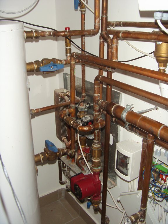

Na, hogy ezeken hogy fogsz kiigazodni, azt nem tudom, de egy próbát megér, nemde? : ) Négy képet küldök, aztán ha valami nem látszódik jól, szólj és csinálok jobbat, nagyobbat.... 1. kép: bal oldalon a tartályunk; középen az a falra szerelt monstrum az Edilkaminnál kapható KIT; a látható szivattyú, szintén a kandallóé, ami ugye akkor kapcsol be, ha eléri a kandallónál beálított hőfokot a benne keringő víz; a kicsi fehér dobozról sajnos gőzöm sincs, hogy mi : (; de a mellette lévő dobozt direkt kinyitottam, hogy látszódjon, hogy az az Immergas vezérlés; jobb fölül látszik az iszapleválasztó egy kicsit, ill. a kazánnak a csücske : ) 2. kép: a három fűtési körhöz tartozó szivíttyú A 3. és a 4. gondolom egyértelmű (bár valószínűleg Neked a többi is az volt : )) Köszi szépen előre is!
(#) alek válasza 11143 hozzászólására (») Feb 19, 2012 /
Hidraulikus váltó? Erdekes megoldás az már bizti.
(#) toro válasza alek hozzászólására (») Feb 20, 2012 /
A 1730-as képen látszanak a szivattyúk. A hőmérők alapján megközelítőleg 21-22 fok hőmérsékletet csinál a külső hőmérsékletet is figyelembe véve.
A fölöttük lévő csövek, az előre és a visszatérő vezeték, egyben tekinthető hidraulikus váltónak. A szivattyúk alatt ott vannak a visszacsapó szelepek és a (középső) padlókörben a termosztatikus szelep.
A kandalló hőcserélővel leválasztott, ezek szerint nyitott rendszerben üzemel.
A kérdéseim:
A kazánhoz fel van-e szerelve a külső érzékelő?
A kazán időjárásfüggőként van-e beállítva?
Mennyi az előre menő hőmérséklet beállítása a kazánon?
Szobatermosztát vagy hegység szabályzó van-e felszerelve?

Megoldódott a rejtély : )) Tegnap este feltűnt, hogy a kazán által "termelt" melegvíz ahelyett, hogy a fűtési rendszer felé venné az irányt, jóformán csak az indirekt tartály felé megy, holott annak hőfoka már OK volt. Ezt megírtam a gépészünknek, aki ma kijött és leszedett két szelepet, melyből az egyik tele volt fémforgáccsal... aztán mivel ezek után sem akart tökéletesen működni, belenézett a kazánba, ahol kiderült, hogy az ottani váltószelep val. megállt középállásban és emiatt szívja el a meleget a tartály (nem tud visszazárni)... így hívott egy kazános emberkét, aki szétszerelte és kipucolta (nem semmi mocsok távozott belőle) és most perfekt minden : ))) Csak az a baj, hogy mint kiderült, elveszítettük a kazános garanciánkat, ui az Immergasos pasas, amikor hívtam ősszel, kétszer is elfelejtett kijönni és így végül lemaradtunk az 1 éves szervízről (amiről megjegyzem nem tudtuk, hogy kötelező... és kétszeri megkeresés után nem hívtam újra, hogy na jöjjön már ki). Szóval ma kicsengettem 15.000-et, a múltkor 20-at az F3 folyadékokért és annak betöltéséért és 3 hét múlva nagyságrendileg egy újabb 30.000-et az F1-es folyadékokért, a rendszer átmosásáért és újratöltéséért : ( Viszont állítólag utána már minden szép lesz és jó : D A kérdéseidre azért még válaszolok, jó? : ) Ja és NAGYON SZÉPEN KÖSZÖNÖM a segítő szándékot : ) Szóval, a külső érzékelő nincs felszerelve, csak ki lett alakítva a hely, hogy hátha egyszer... Így tehát nem időjárásfüggő a kazán. A kazánon most, hogy nagy hidegek voltak, feljebb vettük az előremenő hőmérsékletet 60-ra, a korábbi 50-ről. És minden egyes körnek külön termosztátja van.
(#) Pety_ válasza 11143 hozzászólására (») Feb 20, 2012 /
Ha nagyon kukacos akarsz lenni, akkor a fémforgács hogyan került a rendszerbe(gyártó,beépítő)??? Nem ártana egy kicsit megcukkolni őket! A mi általunk készítettekben max levegő marad.. Nem fémforgács.
(#) 11143 válasza Pety_ hozzászólására (») Feb 20, 2012 /
A radiátorokból, illetve az indirekt tartályból (amiben van egy spirális csőrendszer is, mert elvileg solár rendszerhez is használható) származhatott... : (

Forrasztáskor egy ón darab "elszabadult vagy a radiátorból egy apró sorja. Ennyi elég, hogy a váltószelep megszoruljon!
(#) toro válasza 11143 hozzászólására (») Feb 20, 2012 /
A tárolód nem a legmegfelelőbb lenne szolár rendszerhez, mivel felül van a fűtési csőkígyó.
A szolár tárolóban alul és felül is van. Ezek a bivalens tárolók.
