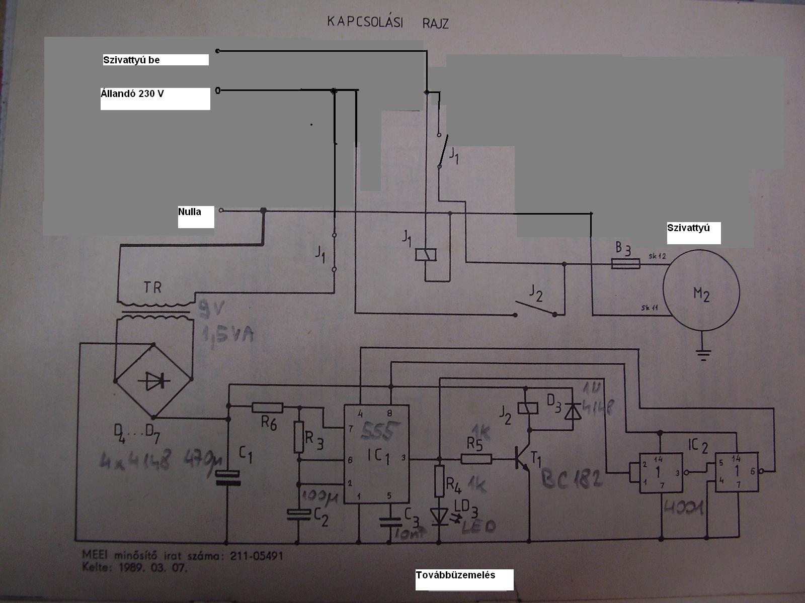

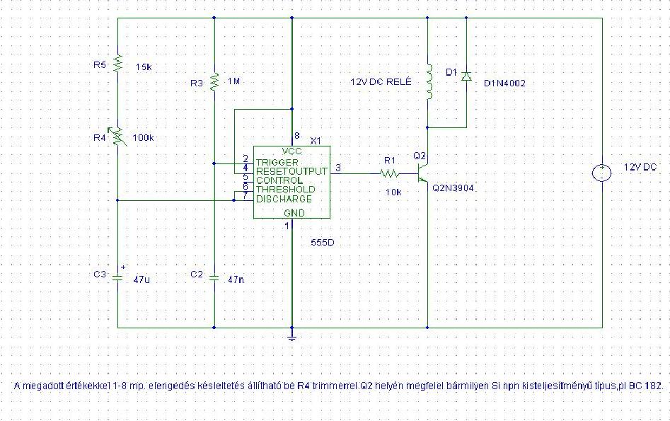

Mindegyik vezérlés gondoskodik a kazán biztonságos üzeméről. A megoldások különbözők, (nem feltétlenül elektronikusak) de az alapvető feladatukat, hogy a hötorlódást (az égő leállása utáni túlmelegedést) megakadályozza, mindegyik ellátja, vagy a konstrukció olyan hogy azt gond nélkül elviseli. Az ennél hosszab idejű keringetés felesleges energia pocsékolás. A falikazánok kis szerkezeti tömege és víztérfogata nem tesz lehetővé hönyereséget utánkeringetéssel, sőt a hőcserélőn keresztül a kémény felé távozik a keringő víz höje is.
Itt a rajz,ahogy ígértem.Hozzá kellett igazítani a Te konkrét feladatodhoz,és nem lett valami szép,viszont biztosan működik,otthon is ilyen van.R3 és R6értékének módosításával állítható az idő,ki kell tapasztalni.R3 legyen pl.2,2k,R6 pedig egy 470k-s poti,ezzel állíthatod az időt. Üdv. Sziasztok. Látom otthon vagytok a témában. Én is segítséget kérnék. Szükségem lenne egy olyan egyszerű és stabil időzítő kapcsolásra ami a következőket tudja. A tápfesz megjelenésekor meghúzna egy relét kb 1-2 mp-re majd elengedi és úgy marad amíg atáp jelen van. A táp újboli megjelenése után ismétlődne a folyamat. Próbáltam átalakítani az 555-ös késletetőt, de nem műxik. Kérlek segítsetek. Egy lelkes amatőr
Itt nem arról van szó hogy bemegyünk a boltba,és veszünk valamit készen,hanem pont arról,hogy itthon megépítjük.Nem vagyok teljesen tisztában az árakkal,de a legegyszerűbb időrelé is párezer forint.Ennek a töredékéből is megépíthető otthon,főleg ha valaki "lelkes amatőr". Balothy! Ha nem sürgős a napokban teszek fel egy megfelelő rajzot,555-össel. Üdv.

Itt a rajz,garantáltan működik,kipróbáltam. Sok sikert az építéshez!
