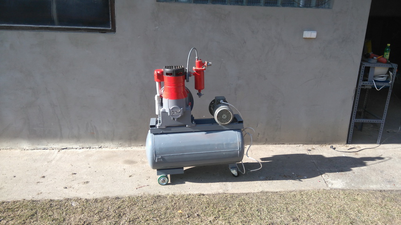

Na megvolt a tesztüzeme a gépnek ezért összefoglalom a tapasztalataim hátha más is ezzel a sűrítővel építkezik.
2.2kw 380v motor 2900 n/min
Kompresszor 940 n/min
60l tartályt 2 perc 50mp alatt töltötte fel 0-ról 8.5 bárra.
Ez idő alatt a sűrítő kb 35-40 fokra melegedett így be kell szerelnem a ventillátort is.
Motor probléma nélkűl bírta az iramot.
10c-10c-16c megszakítók sem csaptak le.
(A nyomócső tehermentesítve van.)
Később beszerelek egy nagyobb légszűrőt és a nyomócsövet is nagyobb átmérőjüre cserélem.
A régi kompresszoromnál csendesebb és 1 percel gyorsabb is.
(A régi is 2 hengeres viszont gyárilag össze volt építve a 380v-os 1.5kw-os motorral.3000 n/min.)
Mindkettőről itt a kép hogy ne kelljen visszakeresgelni a forumban.
(#) Stewe válasza ridelife hozzászólására (») Ápr 4, 2017 /
Az a 35-40 fok nem jelentős melegedés, Nem csak a súrlódásból, hanem a levegő sűrítéséből is adódik, 50-60 foknál is csak azért szokás hűteni, hogy kézzel való érintésnél ne okozzon meglepetést. Egy feltöltés viszont még nem üzem, azt kell megnézni, hogy a szokásos levegő-elvétel mellett a 3.-4. utántöltéskor hány fokos a sűrítőblokk.
Ha a forró levegőt tárolod, akkor lehűlés közben csökkenni fog a nyomás, ez a nyomáskapcsoló hiszterézisétől függően feleslegesnek tűnő indításokat (elvétel nélküli bekapcsolás) okozhat. Jelentősen csökkenthető, ha a tehermentesítő után egy a sűrített levegőt hűtő, fém csőkígyót is bekötsz (a flexi cső elé).
A hozzászólás módosítva: Ápr 4, 2017
(#) ridelife hozzászólása Ápr 4, 2017 /
Mint írtam ez csak tesztüzem volt.
Egy huzamban 6 percet járattam folyamatosan.Na ilyenkor kb 80 fokra ment fel a hőmérséklete.
Az üzemi levegőelvétel mellett kb 15 percenként fog újraindulni.
Nyomóágba nem akarok semmi áramlást zavaró elemet.
80 fokon már valóban kell.
Ha nem akarod, hogy a cső zavarja az áramlást, akkor a megfelelő keresztmetszet a megoldás.
Ez célszerűen ugyanakkora, mint a kompresszor kilépő csonkjának keresztmetszete, elkerülni a diffuzor hatást, az alakja pedig általában közönséges 2-3 menetes spirál, hogy iránytörési veszteség se legyen.
A diffúzor hatás mért kerülendő?
A levegő sebesség csökkentése a nyomás növelése érdekében egy kompresszornál előnyös tulajdonságnak hangzik.
Esetleg rosszul tudom a fogalom mögötti fizikai jelentését?
Természetesen jól tudod, és ha utána végig ugyanolyan marad az átáramlás, lehet, sőt tanácsos növelni az átmérőt, de gondolom a tartály töltőcsonkja is adott méretű, ha ott megint beszűkül, akkor csak adtunk egy pofont....
A terv az hogy a tartály csonk átmérőjére növelem a töltőcsővet.
(Kompresszor 16mm, tartály 22mm)
A lényeg, hogy ne legyen nyomás-visszaverődési felület, nehogy gázlengések alakuljanak ki a csőben. Nem jellemző, de megesik, hogy orgonasípként szól az összekötő cső, ha nem elég átgondoltan van szerelve. Persze a hangja nem szép, és csak egy bizonyos terhelési állapotban van, de dühítő dolog. Egyébként csak egy tetten nem érhető szállítási teljesítmény csökkenést idéz elő, ami pénzbe azért kerül.
Láttam már, hogy a tartály töltőcsonkját is ferdére alakították át, hogy inkább örvényt csináljon a levegő, de ne búgjon.
