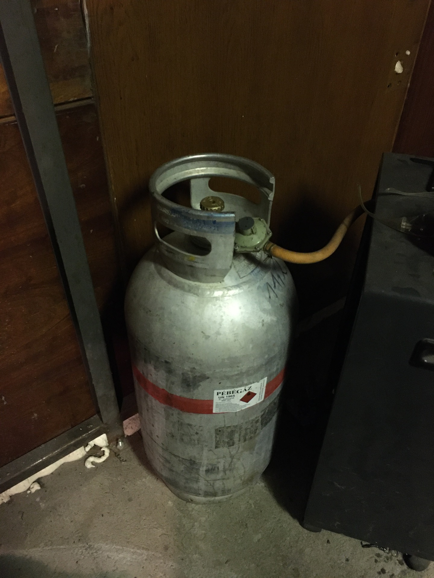

(#) csavarkulcs hozzászólása Jan 15, 2021 /
Szereztem gazpalackokat az autó-klíma kompresszor, projektemhez. 8-10 ezer forint volt darabja. Ezek az 50 literesek. Vettem egy platónyi alkatrészt a tranyóhoz, a cuccok között volt egy klíma kompresszor is nagy örömömre! Már csak fel kell ujittatnom, mert meg se mozdul. A mágneskuplung legalább működik.

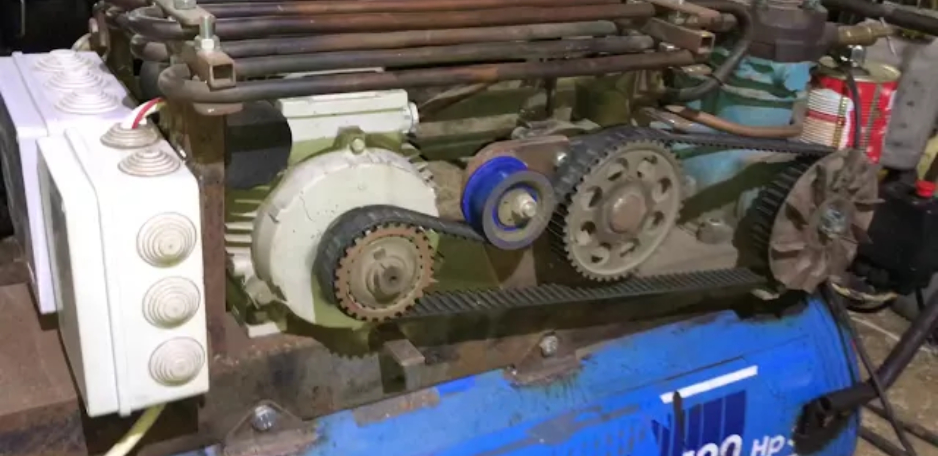

Sziasztok! Szerintetek bírná a ZIL130 sűrítőt a lada vezérműszíj kb 1000 fordulaton?
(#) zolika60 válasza BI-AMP hozzászólására (») Jan 22, 2021 /
Szerintem igen. De a két kerék közé nem árthat egy támasztó görgő.
A hozzászólás módosítva: Jan 22, 2021
(#) BI-AMP válasza zolika60 hozzászólására (») Jan 22, 2021 /
Lesz egy autómata feszítő az is egy vezérlésről ami támassza majd a szíjat
(#) ati790731 válasza BI-AMP hozzászólására (») Jan 22, 2021 /
Nagyon párhuzamosnak kell lennie a két tengelynek! Különben nem áll meg rajta a szíj!
(#) BI-AMP válasza ati790731 hozzászólására (») Jan 22, 2021 /
Ezzel tisztában vagyok! Csak tetszik nekem ez mert olyan kis takaros
(#) blasz válasza BI-AMP hozzászólására (») Jan 22, 2021 /
Mint egy renault vezérlés
(#) csavarkulcs válasza BI-AMP hozzászólására (») Jan 22, 2021 /
Nagyon kafa lett!
A középső bordásszíjkerék mit hajt? Szivattyút a hűtő víznek?

(#) BI-AMP válasza csavarkulcs hozzászólására (») Jan 23, 2021 /
A képet csak a neten találtam.
Hasonló módon szeretném megoldani a hajtást mivel minden adott hozzá. Már csak össze kel állítani.

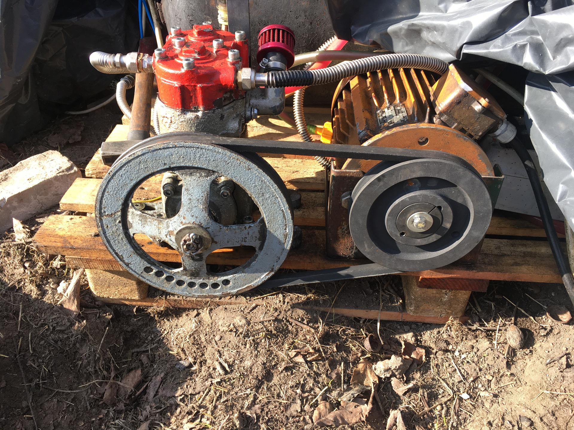

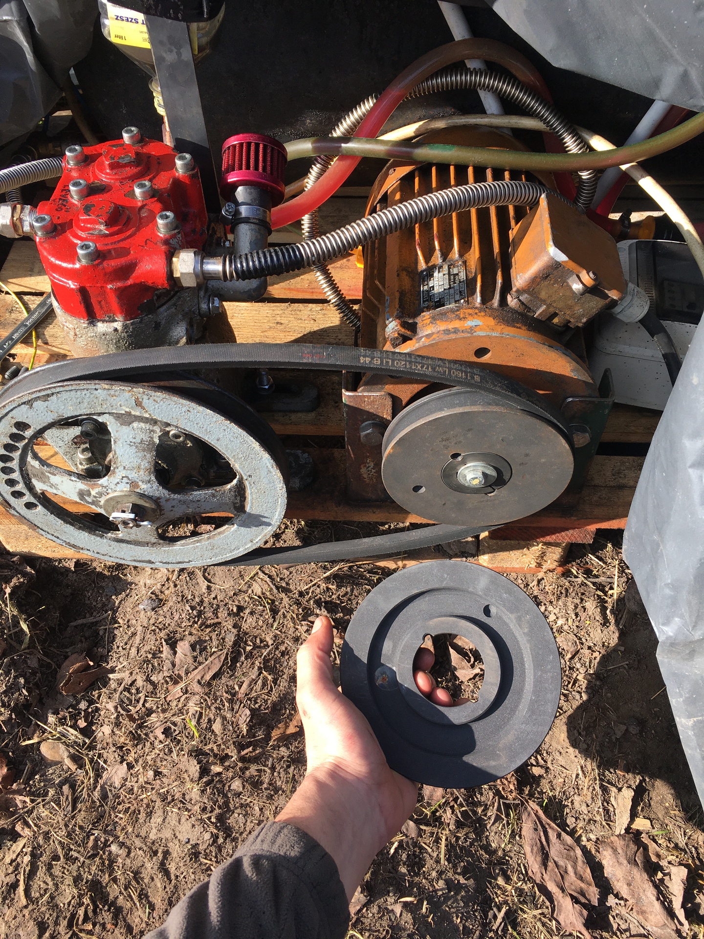

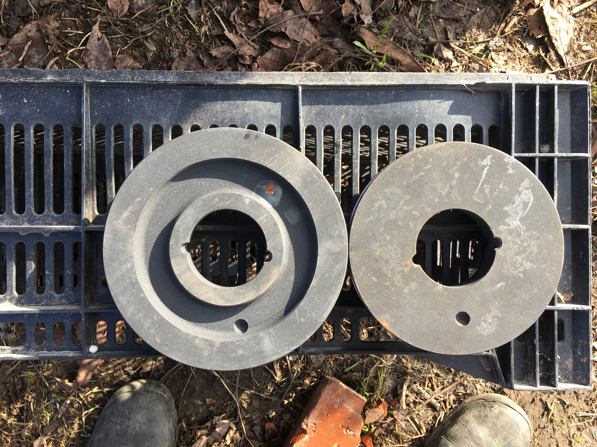

(#) csavarkulcs hozzászólása Jan 24, 2021 /
Jó a ZIL!
Kicseréltem a motoron az ékszíjtárcsát hatezerér egy nagyobbra, eddig 140 volt fent rajta, most 160 van fent. Gondolom ez az ékszíjközép Mérete, mert a teljes átmérő 165mm a kompresszor kereke kb240 es lehet, a motor 1440 et forog. Ha jól számoltam 990 et forog a sürítő, de kérlek számolja ki valaki más is mert ezzel mindig gondban vagyok.
Ezzel az apró módosítással eljutottam oda, hogy annyit tud termelni a kompresszor hogy nem bírom elhasználni, fújópisztolyjal, vagy a levegős gépeim bármelyikével.
További fejlesztésként lecseréltem az anyákat, amik a sűrítő lefogatocsavarjain voltak, roppantott anyákra, mert le lazult a sima.
Az olaj nem folyik, ellenben a fagyálló csepeg a szivattyunal. Asszem cserélek benne majd olajat, megérdemli a kicsike, már bejáródott.

(#) Payne09 válasza csavarkulcs hozzászólására (») Jan 24, 2021 /
Szia! Inkább 864 a fordulata a kompresszornak.
(#) csavarkulcs válasza Payne09 hozzászólására (») Jan 25, 2021 /
Köszi. Hogyan számolod?
Sznyeg:
Mosogatógép, mert a mosógép szvattyúkat csak 1 perces üzemre tervezik általában. A mosogatógép ben kettő van, az egyik folyton megy, a másik az egyperces üzemre tervezett ürítő, ami a mosás végén 1 percre bekapcsol, és kiüríti a gépből a koszos vizet. Szerintem nem érdemes azt használni, persze az energolux stb szivattyúk jól bírják, azok régi technikával készültek.
(#) Payne09 válasza csavarkulcs hozzászólására (») Jan 25, 2021 /
160:240=0,6666 (0,6)
1440x0,6=864
