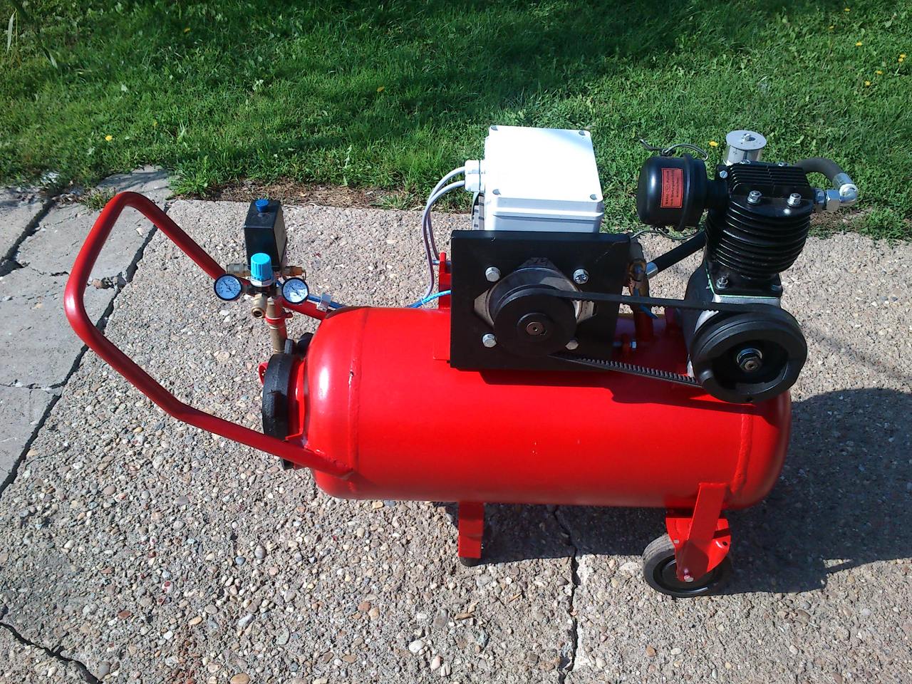

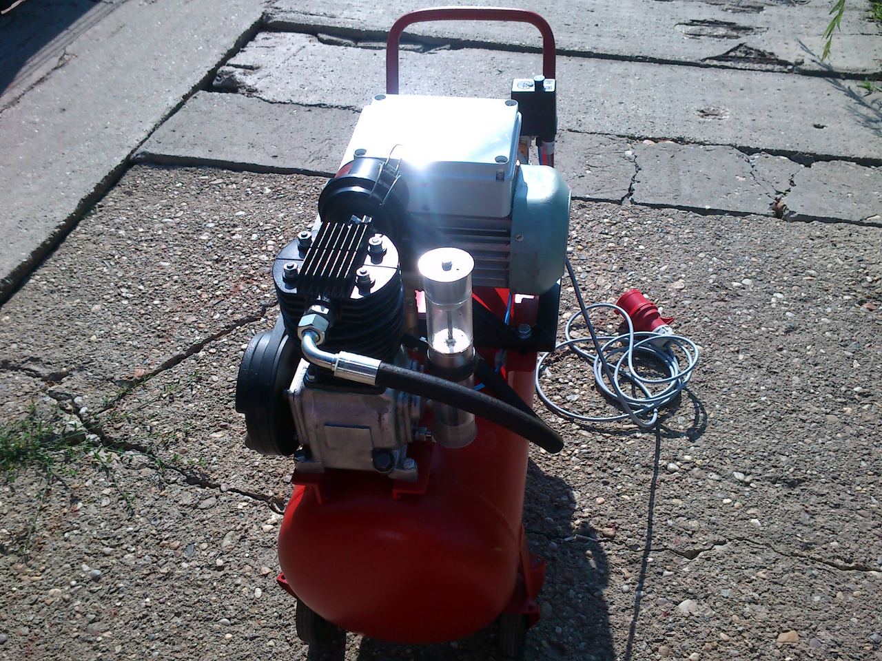

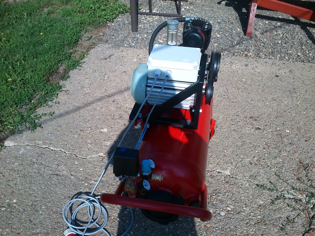

(#) viktor86 hozzászólása Júl 2, 2013 /
Sziasztok! Ha már egy páran megosztottátok az elkészült remekműveket, gondoltam csatlakozom én is hozzátok. Sikeresen elkészült az enyém is. A megfelelő működés köszönhető a fórumnak is, sokat segítettetek. Köszönöm nektek a segítséget!
(#) maszek94 válasza viktor86 hozzászólására (») Júl 2, 2013 /
Szép lett!
Jól látom,hajdu boyler a tartály?Mekkora nyomáson használod?
(#) viktor86 válasza maszek94 hozzászólására (») Júl 2, 2013 /
Köszönöm! Nem bojler, tűzoltó palack Jelenleg 8 baron. 12 körül akarom majd de a biztonsági szelep jelenleg 8,2baros
Jó nagy tűzoltó palack 12bar már szép kis nyomás mondjuk 3fázissal és ezzel a jó kis kompival nem lesz nehéz kinyomatni ennyit

(#) Chipmunk1960 válasza viktor86 hozzászólására (») Júl 25, 2013 /
Szia! Valóban szép, és átgondolt tervezés, kivitelezés. Az 50L es nagy poroltó tartálynak bírnia kell. Míg új, nem igen lesz gondod a szíjjal, csak, ha megcsúszik már, mert akkor "felpolírozza, kikoptatja a tárcsa felületét, s nem biztos, hogy lesz elég tapadása.
(#) Macsek71 válasza viktor86 hozzászólására (») Júl 25, 2013 /
Gratulálok a szép kivitelezéshez !
Megjegyezném "csak" annyival kevesebb e munka az általam használt GYÁRI eszköznél, hogy ott van védőburkolat az ékszíj körül, ill. a kompresszor tárcsáján van egy ventilátor ami legyezi a kompresszor bordáit ...
Használd egészséggel, balesetmentesen sokáig !

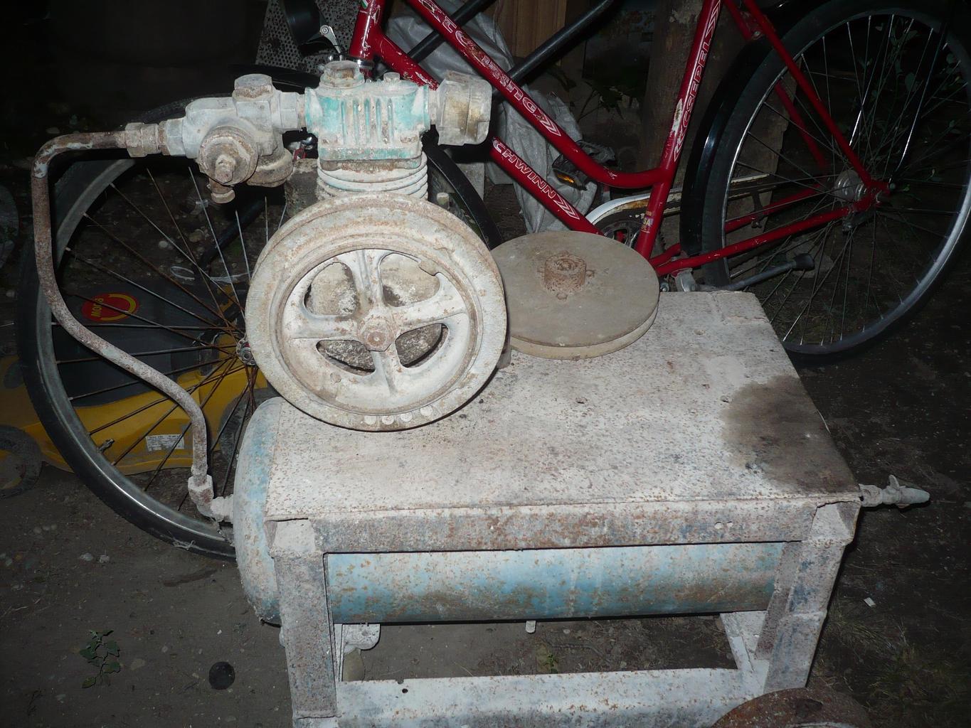

(#) nemri hozzászólása Aug 29, 2013 /
Sziasztok! Találtam egy régi kompresszort, még a TSZ-idejéből való! Fater ügyezte még régen, most hoztuk el hogy legyen itthon gumit fújni, meg levegőkulcsot használni vele.
Elég strapált állapotban van jelenleg, az olaj méz színű benne, egy kézi fordulásra nyomja a levegőt ügyesen.
Régi Super traktor kompresszorja.
8 bárral használták régen, de nem tudom hogy mit tud valójában. Egy mosógép motorjával akarom meghajtani 1100W van ráírva, a centrifuga üzemmódjában.
Elég lenne szerintetek? Itt a kép a kompresszorról. Holnap állítjuk össze apámmal.
(#) VIM válasza nemri hozzászólására (») Aug 29, 2013 /
„Egy mosógép motorjával akarom meghajtani 1100W van ráírva, a centrifuga üzemmódjában.”
Szerintem valamit elnéztél a wattoknál vagy valami szuper centrifuga motorod lehet a maga 1100Wattjával. De nem is ez a bökkenő hanem az, hogy ha állandó üzemi kondenzátoros a motor, akkor az nehezen fogja beindítani a komprit nyomás alatt. Ide Neked egy legalább 2LE-s 1400f/p fordulatú motorra volna szükséged.

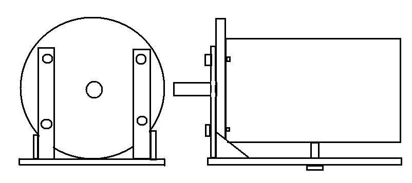

(#) sipi0720 hozzászólása Szept 16, 2013 /
Köszönöm a hozzászólást a következő kérdésem:
a motor gyári 220 v 2,2 kw-os csak ez peremes motor nem talpas sajnos.De ezt is gondolom lehet rögzíteni.Na erre a rögzítésre tudnátok megoldást mert még fel kell tennem az ékszíjtárcsát a tengelyre.Szerintetek?Megoldás?előre is köszönöm az ötleteket sipi0720.(talpashoz hasonló megoldás kellene mert csak így tudom rögzítenií)
(#) VIM válasza sipi0720 hozzászólására (») Szept 16, 2013 / 1
Szia! Talán így. Az alsó felfogatási pont az emelőhorog helyére kerül.

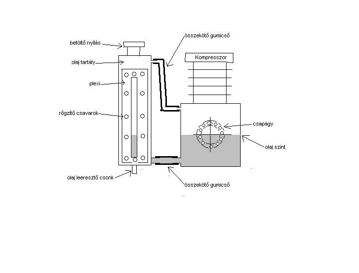

(#) sityuka80 hozzászólása Szept 22, 2013 /
Van egy csepel kompresszorom.
Eddig is kompresszorként működött de át szeretném építeni. Ugyan ilyen az enyém is de ez nem arról készült. A bajom az volt , hogy köpködte az olajat a tartályon. Szerintetek miért? Túl sok van benne? Illetve szerintem nagyon melegedett. Az miért lehet? Kell-e valami hűtés neki?
Köszönettel.
Holnap teszek hozzá képet is a jelenlegi állapotról.

(#) fongab válasza sityuka80 hozzászólására (») Szept 22, 2013 /
Az olajnak el kell érni, a főtengely csapágy 1/4 -ig. Ha több van benne, akkor magas. A forgattyúsháznak, nyitotnak kell lenni, akkor a dugatyúnál nagyon kevés olaj szivárog át. ( mert a dugó mind a két oldalán keletkezik nyomás, ha zárt a forgattyúsház a dugó mellet szivárgó levegő átmegy a forgattyusházba kiszedheti a főtengely, szimeringet. Jóbb esetbe, a olajat a dugótetelyére viszi, a dugó és a henger fal között. ) Ha festére akarod használni, akkor víz olaj fogót kell még hozzá.
Ha a gázokat összenyomod hő keletkezik. Azt nem látom hogy vizhütéses vagy léghűtéses a tied. De a képen látható, az vízhűtéses.
Érdemes, a kompresszorból kijövő csővet, is hűteni akkor a levegő páratartalma kiválik. Ha újra indulásnál leengeded (mágnesszelep ) Kevesebb kerül a tartályba
szia
A hozzászólás módosítva: Szept 22, 2013
(#) sityuka80 válasza fongab hozzászólására (») Szept 22, 2013 /
Tehát az olajozásnak akkorának kell lennie mint maga a kompresszor.
