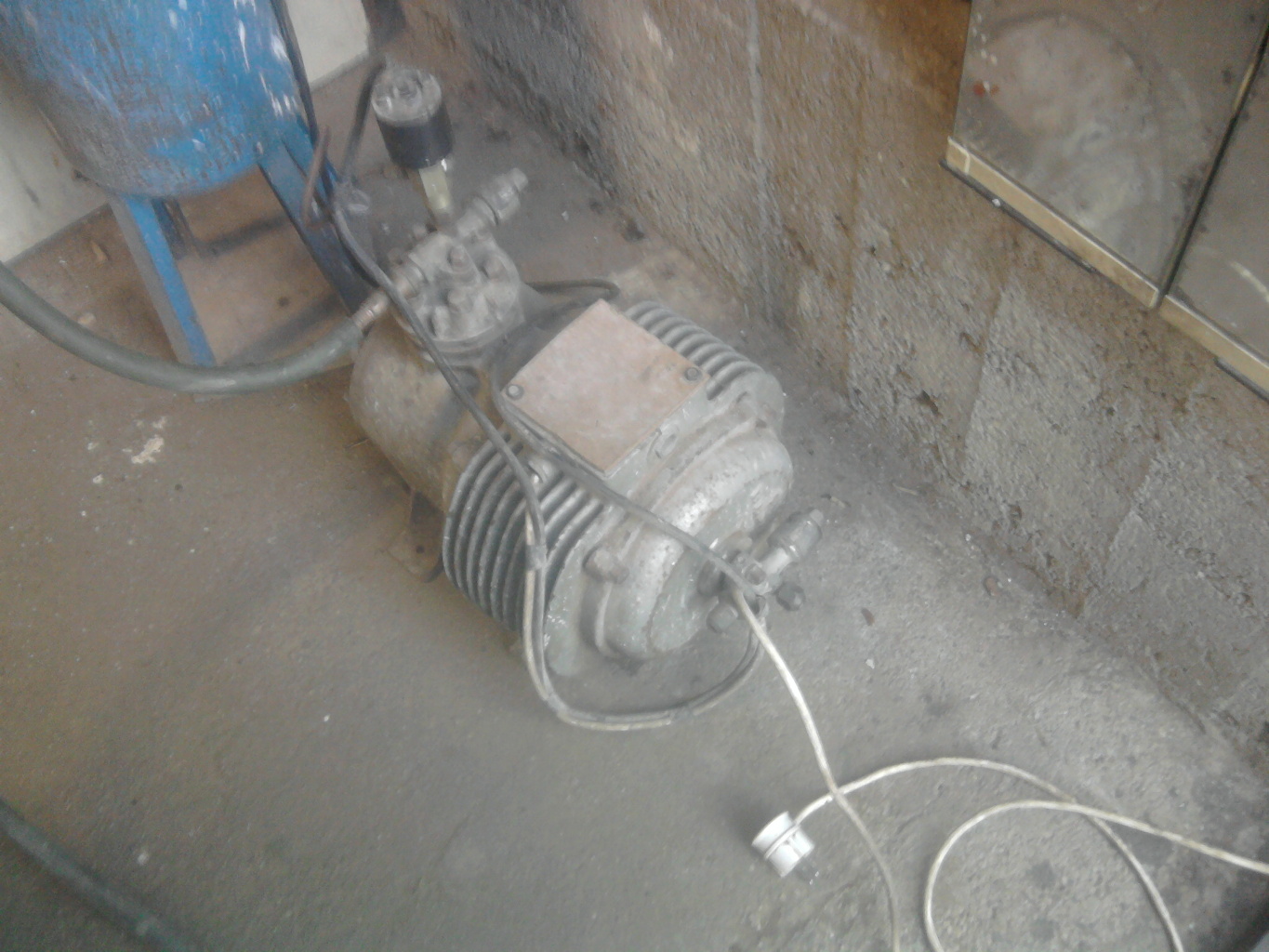

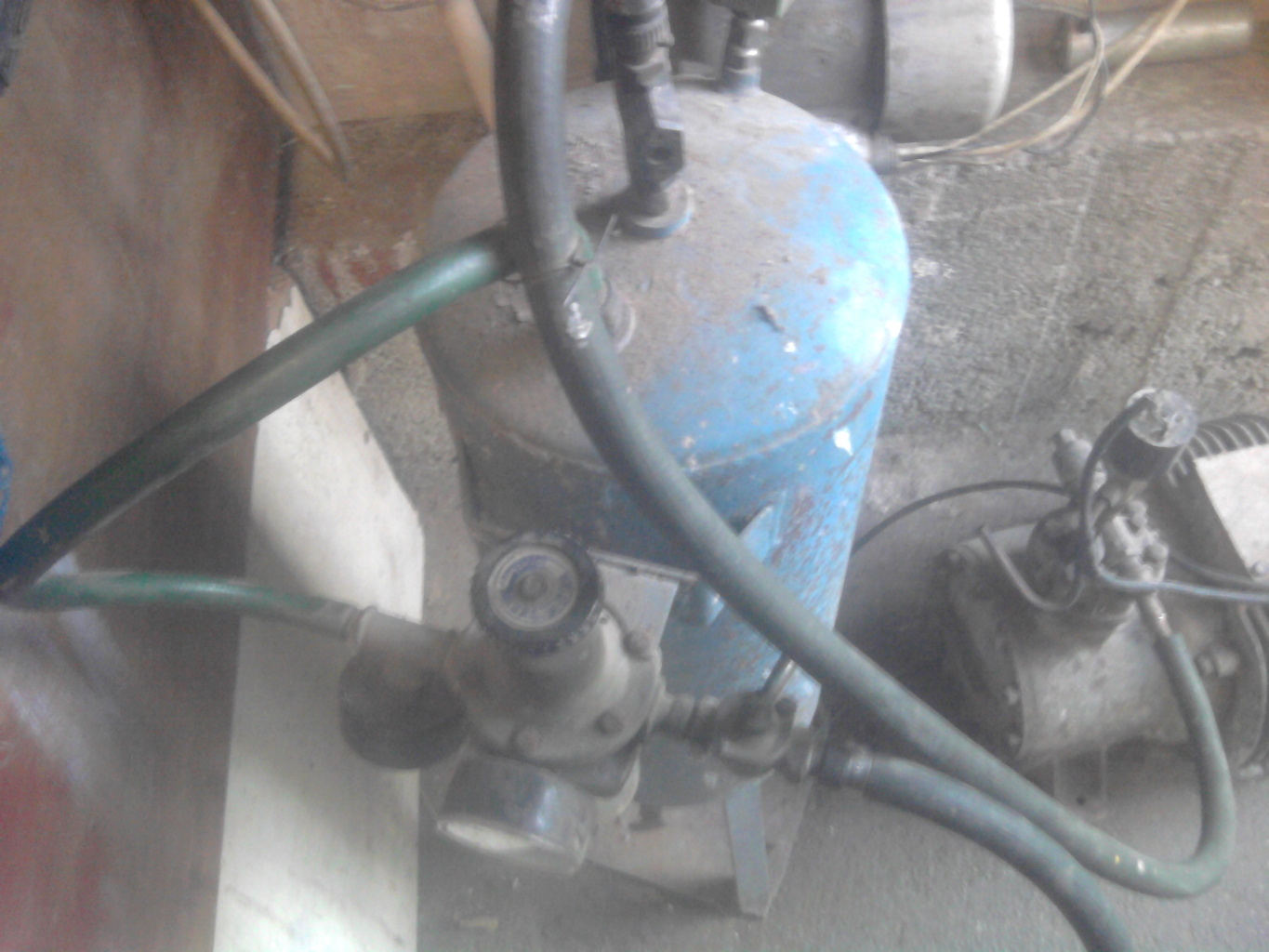

(#) razide hozzászólása Máj 11, 2013 /

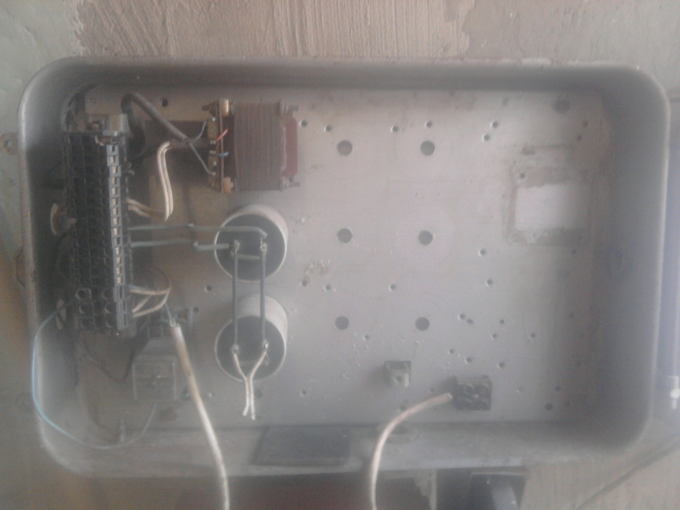

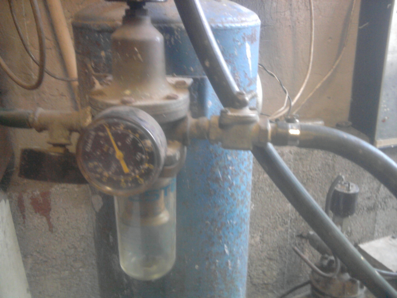

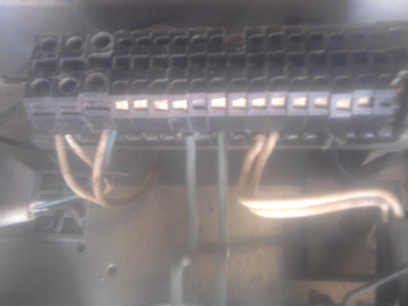

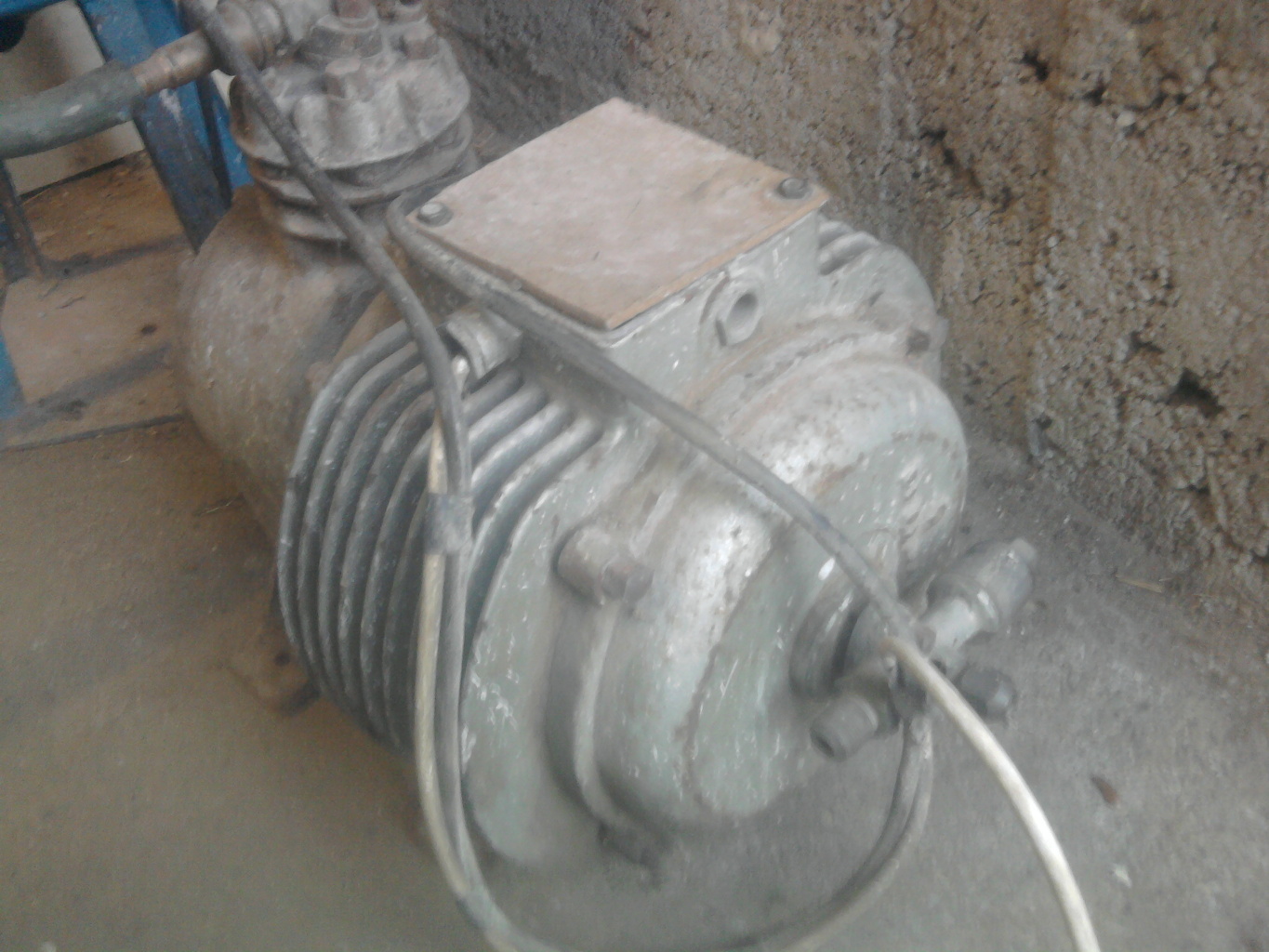

Sziasztok! Nagyapámtól rám maradt egy házilag összeállított dugattyús kompresszor. Nos, ott rendesen működött de mióta elhoztam és összekötöttem egyszerűen nem akar indulni.Annyit változott, hogy ott egy fali elosztóházból kapta az áramot, itt meg raktam rá egy villásdugót. Amikor bedugom lehet hallani, hogy kap áramot, mivel búg. A motor viszont egyszerűen nem indul. A gombot nyomogattam én, de semmit nem csinál. Annyi lehet még a probléma, hogy állt egy jó 3/4 évet. Mi lehet a probléma? Mit kellene ellenőrizni? Előre is köszönöm a válaszokat!

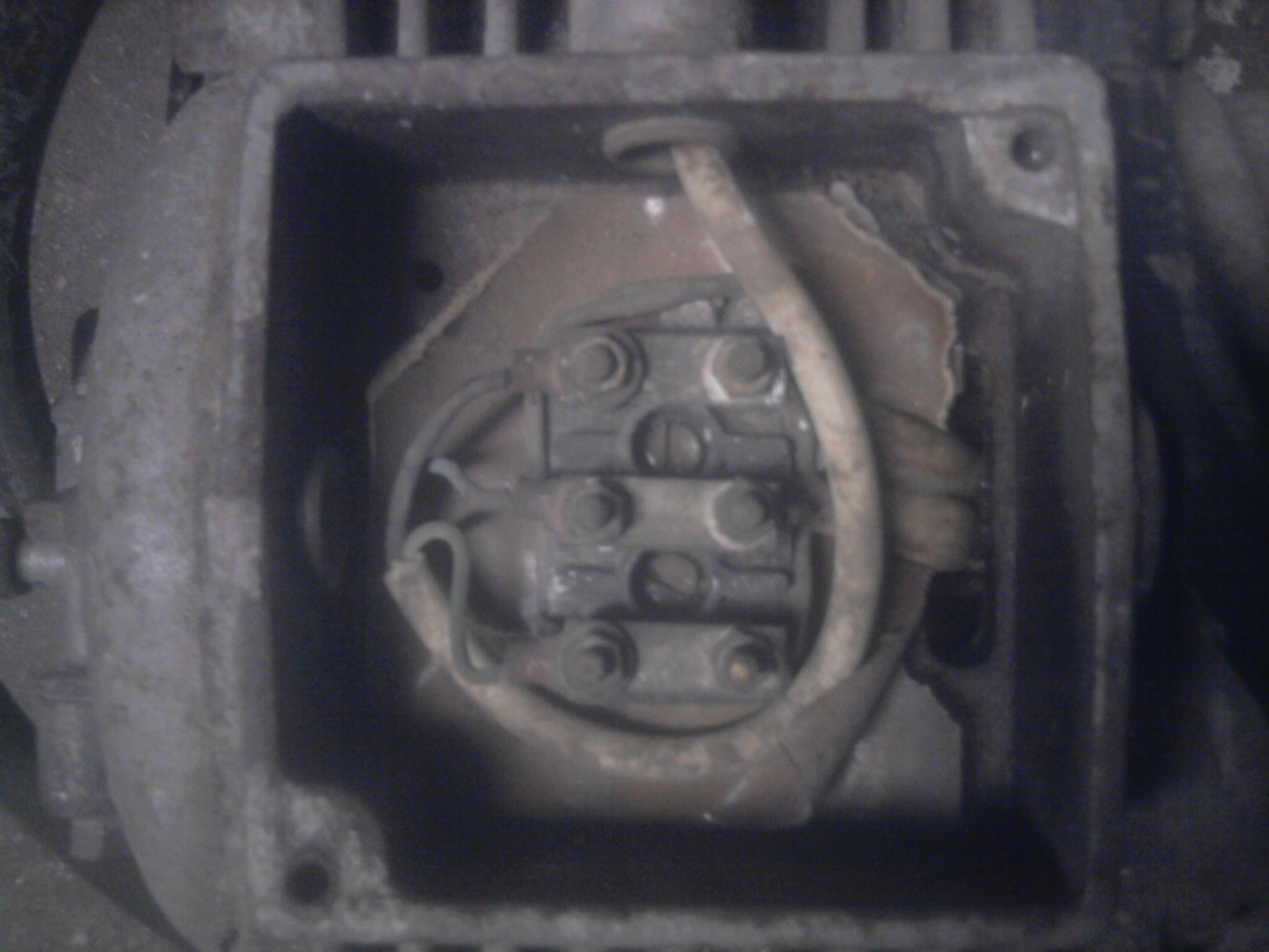

(#) zolika60 válasza razide hozzászólására (») Máj 11, 2013 /
A bekötő doboz fedelét vedd le és arról is készíts egy felvételt, mert így nem látom milyen motor ez. Lehet, hogy a nagyapádnál a dobozban volt egy kondenzátor is, ami most nincs a rendszerben.
Rendben! A képet csatolom. Valószínűleg egy teherautó vagy egy daru kompresszora volt valamikor. Köszönöm a segítséged!
(#) kadarist válasza razide hozzászólására (») Máj 11, 2013 /
„de mióta elhoztam és összekötöttem egyszerűen nem akar indulni”
Eredetileg nem háromfázisú táplálása volt?
(#) razide válasza kadarist hozzászólására (») Máj 11, 2013 /
Nem. Nem lett hozzányúlva. Eredetileg is egyfázisú. A nagyapámnál lévő kapcsolódobozból lett kicsavarozva a vezeték és rárakva egy villásdugó.
Viszont kondenzátor meg tényleg nincs rajta. Holnap megtudom nézni a kapcsolódobozt. Lehet ott van a kondenzátor? Lehetséges?
(#) razide hozzászólása Máj 12, 2013 /
Na, most felhívtam azt az embert aki kikötötte. Kiderült, hogy az indítórelét és a nyomásszabályzót összekötő vezeték el lett vágva. Ezt ő összekötötte a kiszerelés után. Eredetileg a vezeték be ment a kapcsolóházba. Szerintem ott volt rákötve a kondenzátor. Ma megnézem. Csinálok róla képet is. Most akkor a kondit hova kellene kötni?
(#) razide hozzászólása Jún 8, 2013 /
Most sikerült eljutnom oda. Kiderült, hogy az illető aki leszerelte konkrétan ott felejtette a falon az egész kapcsolóházat! Erről el felejtett szólni. Persze minden vezetéket elvágott és így esélytelen hogy magam rájöjjek a bekötésére. Mire oda értem a ház új tulaja már le is szerelte, így el tudtam hozni. Sajnos villanyszerelő ismerősöm csak egy van és ő meg 3-4 hét múlva ér rá. Tehát szeretném a tanácsotokat kérni a bekötésében. Előre is köszönök minden hozzászólást!

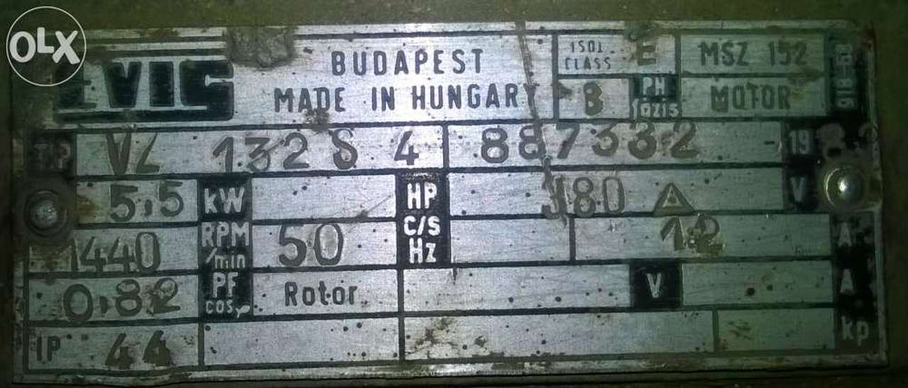

(#) lrogacs1 hozzászólása Aug 30, 2014 /
Talán volt már szó róla valamelyik topicban, de nem találtam meg.
A problémám a következő:

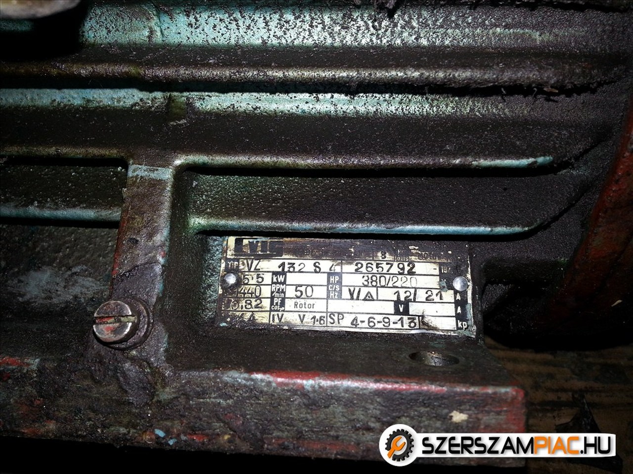

Vettem egy magyar gyártmányú (DEFÉM) légkompresszort EVIG 5.5KW-os motorral. Nagyon szuper, csak egy baja van. Az adattáblán nem láttam, hogy a 380V-os motor CSAK delta kapcsolású, ami azt jelenti, hogy iszonyú nagy áramfelvétele van bekapcsoláskor. Nekem 3x16A-es betápom van, ahol a nulla és a fázisa között 230V van. Sajnos bekötve a 3 fázist, levágja a biztosítékokat (nem tudom nagyobbra cserélni őket) indulásnál. Ha jól gondolom, ez megoldhatatlan probléma. Ezért nézelődtem és találtam ugyanilyen motort, csak az adattábláján az van hogy "csillag/delta"! Ez pontosan mit jelent? Értem én, hogy beköthető így is-úgy is, de gondolom csillagban kisebb a teljesítménye. Csillag-delta kapcsoló beépítése nem megoldható, mert a kompresszor ugye ki be kapcsolgat. Nem lehetek ott mindig, hogy váltogassam a következő indítási módot.
Tehát a kérdéseim szépen sorban:
- A csak delta motorral nem lehet trükközni, hogy elinduljon 3x16A-rel is?
- Ha egy motoron a csillag és a delta is fel van tüntetve, akkor az mit jelent pontosan? Esetleg azt, hogy csillagban is tudja ugyanazt a teljesítményt? Vagy az lehetetlen?
- Ha cserélnék motort, akkor a csillag/delta motort hogyan tudnám beépíteni, hogy ne vágja le a biztosítékokat indulásnál? Csak automatikus csillag-delta kapcsolóval?
Bármilyen ötlet, hogy működjön?
Köszi a válaszokat előre is.
A hozzászólás módosítva: Aug 30, 2014
Az eredeti delta motor adattáblája és amit meg szeretnék venni (ha van értelme):
(#) kadarist válasza lrogacs1 hozzászólására (») Aug 30, 2014 /
A másikat nincs értelme megvenni. Viszont ha a delta motorodnak ki van hozva a kapocslécre mind az összes tekercsvég, akkor köthetsz rá egy csillag-delta átkapcsolót, ami lehet automata vagy kézi kapcsolású. A legkorrektebb megoldás a frekvenciaváltó lenne, amibe sok hasznos funkció is bele van építve (túlterhelés elleni védelem, lágyindítás, stb.).
(#) lrogacs1 válasza kadarist hozzászólására (») Aug 30, 2014 /
Arra gondoltam, hogy azt megveszem és ezt eladom. Akkor nullán vagyok. De ha ez egyértelműen csak delta, akkor hogy tehetnék rá csillag-delta átkapcsolót? Gondolom a másik motor (aminek egyébként a típusszáma ugyanaz!) nem véletlenül van úgy jelölve, hogy így is-úgy is köthető, mert annak biztosan kihozták a tekercsvégeket, míg a másikon nem. Különben mi értelme lett volna kétfélét gyártani...
