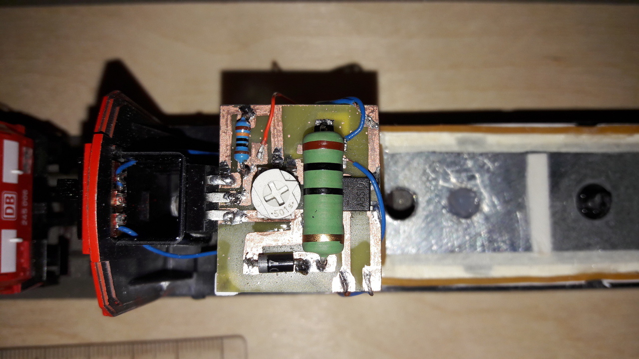

4,7 helyett egy 10 ohmos 5W-ost találtam, azt építettem be, de nagyon forrósodik, a fesz.stab. nem vészes, mondjuk kapott egy bordát. Megmértem áramerősséget diódahíd + ágán (baloldalt két kék vezeték helyére multiméter, amúgy ez a kapcsolóhoz megy): ha a motor max fordulaton megy, akkor 750mA, az ellenálláson 7.7V fesz. esett (2 lábához, párhuzamosan kötöttem a multimétert). Ha lejjebb tekerem a potit, akkor a min. érték 500mA és ekkor 5V fesz. volt az ellenálláson... Namost vagy rosszul tudom, vagy első esetben 7.7 * 0.75 = ~6W, úgyhogy inkább leveszem a fordulatot a szívóteljesítmény rovására...
(#) kvic válasza kvic hozzászólására (») Júl 20, 2016 /
Bocs, teljesen jogos a mérés, mivel I = U / R... de a kérdésem lemaradt: hogyan tudnám növelni a ford.számot azon kívül, hogy 2 ellenállást teszek be az 1db 5W-os helyére? Vagy ez a legegyszerűbb?
(#) proba válasza kvic hozzászólására (») Júl 20, 2016 /
Az a probléma, ha nem kapcsolóüzemű valamit használsz, valahol a felesleges teljesítményt el kell fűteni, ha a stabilizátoron akarod akkor a rajta eső feszültséget kell növelned az ellenállást csökkentve, ha az ellenállást akarod hogy jobban fűtsön annak az értékét kell növelni.Az összes fűtést nem tudod csökkenteni, csak szétosztani. ( egy aljas javaslat, egy mozdonydekóder a ventillátornak, így távolról tudod állítani a szívóerőt, és a fűtés sem okoz gondot.)
(#) kvic hozzászólása Júl 23, 2016 /
Hmmm... jó 5let a dekóder, csak nem olcsó De lehet hogy ez lesz, mert a kocsi tetejét rátéve elég hamar átmelegszik...
(#) proba válasza kvic hozzászólására (») Júl 23, 2016 /
Az Ebayes stabilizátor 300-400ft és szerintem a potit kicserélve a helybeli állításhoz tökéletes.Van egész pici változata is alig 5 Ft-os méretű. az szerintem még nem fog fűteni, és olcsó is.

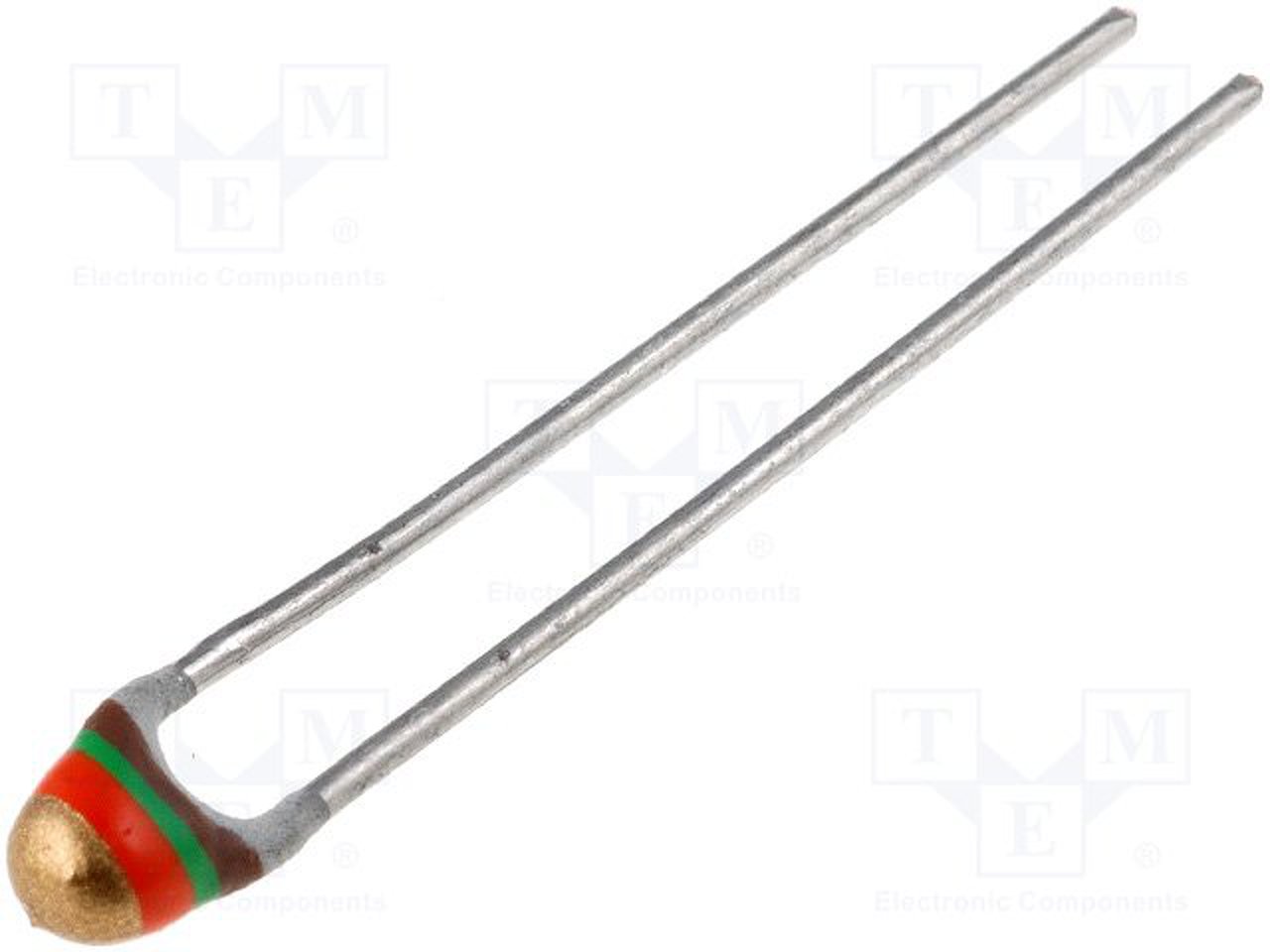

Találtam pici, csepp alakú (kb. dagadt gyufafejnyi, mint a tantálok) kondikat (ha ugyan kondik). Barna, zöld, rózsaszín festés van csak rajtuk. Mi ez, és mennyi, ha kondi? Nekem nem jött ki semmi értelmes. Ha 15 pF, akkor a 'pink' csak alapszín? Hasonló nagyságban van 1.5µF tantálom, de akkor mekkora feszültségű?
A hozzászólás módosítva: Júl 26, 2016
(#) Bakman válasza granpa hozzászólására (») Júl 26, 2016 /
Fénykép van? Ha hasonló, mint a mellékletben lévő, akkor az nagy valószínűséggel NTC.
(#) granpa válasza Bakman hozzászólására (») Júl 27, 2016 /
Fénykép nem működik. Nem hasonlít erre. Olyan, mint egy csepp, a vékony végén két vékony lábbal, a gömbölyű végéről színezve: B, Z, R.
(#) proli007 válasza granpa hozzászólására (») Júl 28, 2016 /
Hello! Miért nem méred meg? Egy RC tagot készítesz belőle és műszerrel méred. Vagy ha nem szivárog, a műszer feszültség állásban (10Mohm) is megfelelő. Leesik a feszültség az 1/3-ad értékre és ki lehet számolni a kapacitását. Egyébként szerintem egy 1,5µF-os csepp tantál ez.
Kezdetben a tantálokat általában 35V-ra készítették.
(#) granpa válasza proli007 hozzászólására (») Júl 28, 2016 /
Mértem műszerrel így; mintha kondi lenne. Nem szivárog (vadi-újak, csak néhány évet fiókban voltak) A színkód kiolvasása érdekelt leginkább (meg a feszültsége). LCM-em nincs.
Gyanítom, hogy az a "néhány év", inkább néhány tíz év.. Valamikor voltak ilyen kondijaim, de akkor sem tudtam a kódolást. Egy szem gyártó terméke szerintem ezek, aztán "bejöttek" a zöldek, kékek, de nekem még kockaformájú bugyiszínű is van, ráadásul 150uF.
