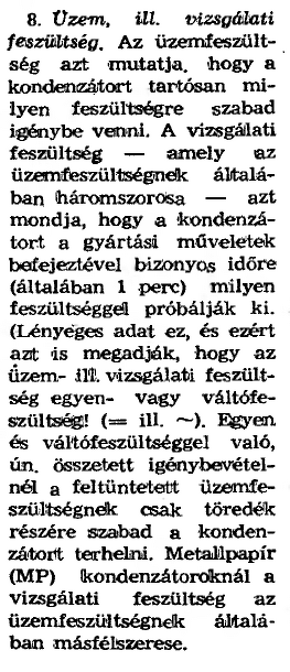

(#) majkimester válasza tothbela hozzászólására (») Kedd, 14:41 / 4
Előkerestem egy korabeli leírást erről (RT1962/09), ami alapján az első szám az üzemi feszültség, a második a vizsgálati feszültség, ami az üzeminek általában 3x-osa metálpapír kondi esetén 1,5x-e.

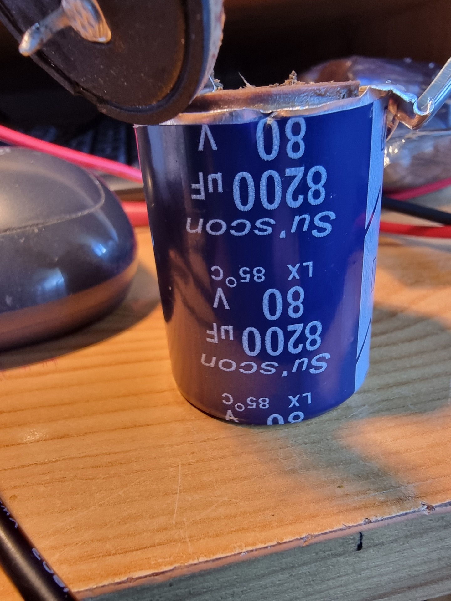

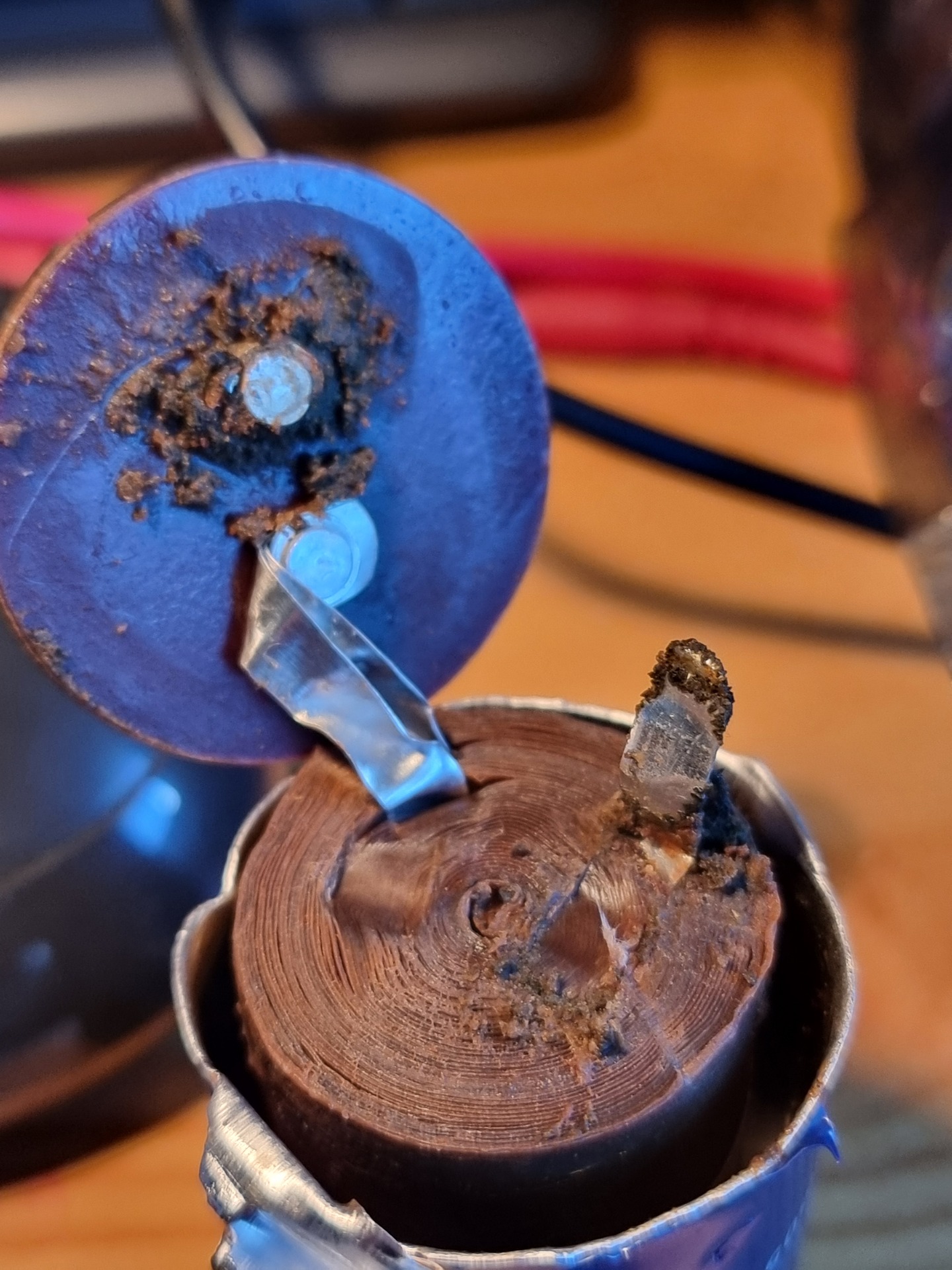

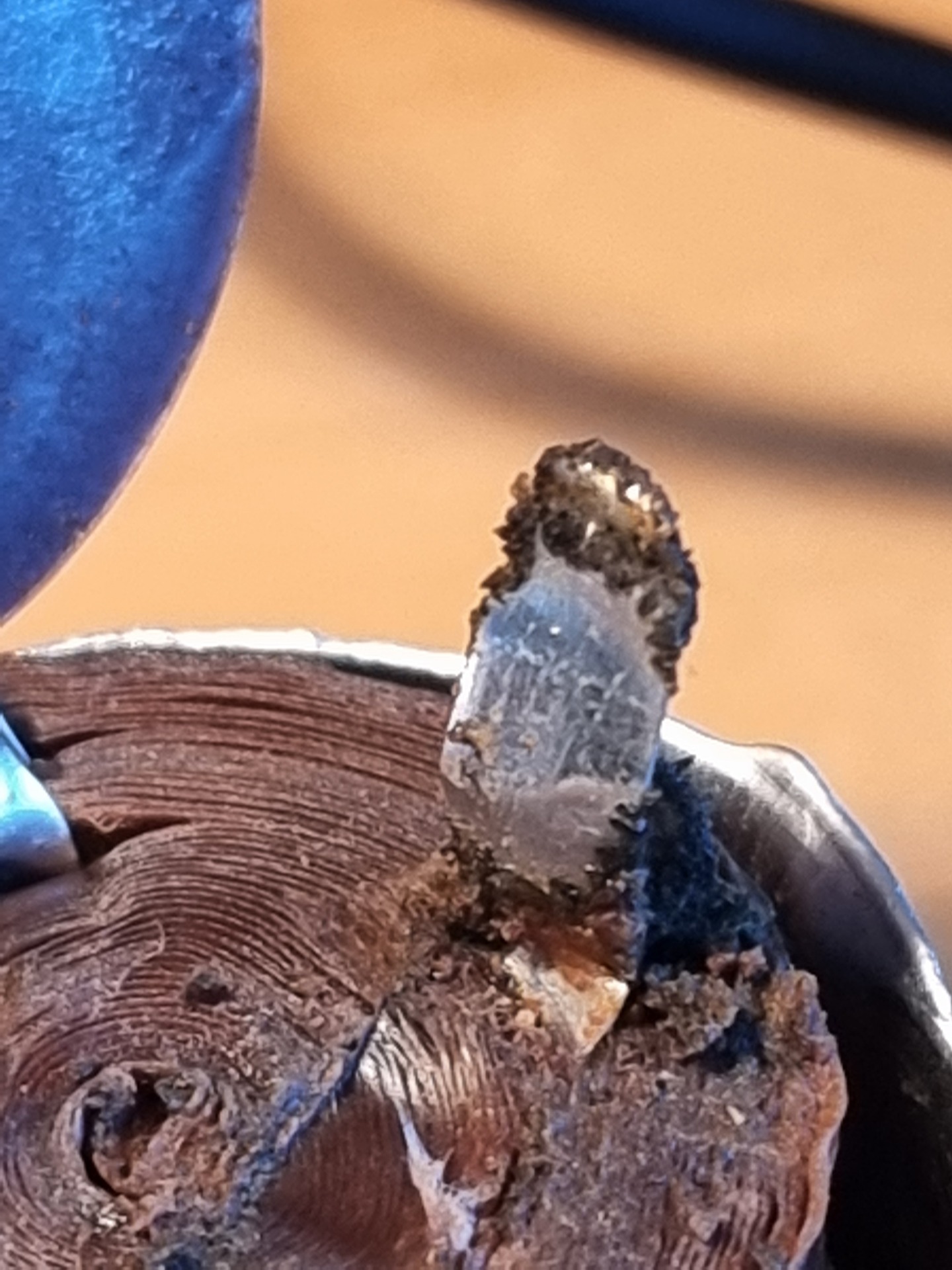

(#) tothbela válasza tothbela hozzászólására (») 13:36 /
Basszsgitár erősítőben egy 8200µF/80V megadta magát. Ezekben az olcsó elkókban nincs rendesen rögzítve a feltekert fegyverzet csomag, ezért rázkódáskor a lábakhoz menő alu szalag mozog. A pozitív kivezetéshez tartozó szalagot ugyanaz az oxidréteg szigeteli, mint ami a pozitív fegyverzeten van. Ez ha megreped, akkor feszültség alatt szépen visszanő rá az oxidréteg, persze ilyenkor az alumínium kicsit vékonyodik. Egy kritikus értéknél meg már nem bírja a töltő/kisütő áramot és elpattan. A fotón látható darab akkor adta meg magát, amikor a gitáros figyelmetlenségből úgy húzta ki a gitárból a kábelt, hogy nem volt lehalkítva az erősítő.
A kondenzátor párja bár még nem vesztette el a kapacitását, az ESR értéke duplájára nőtt. Szerintem azt is kibontom.

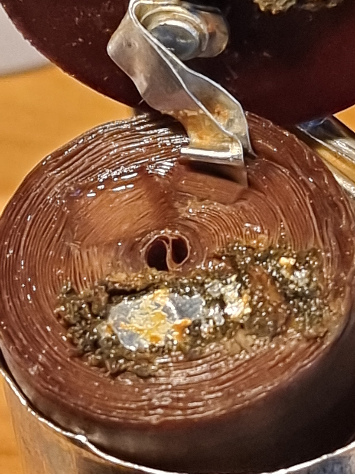

(#) tothbela válasza tothbela hozzászólására (») 13:48 /
Itt is van. Csak Szentlélek tartotta. Látszik a gyártó a burkolaton.
