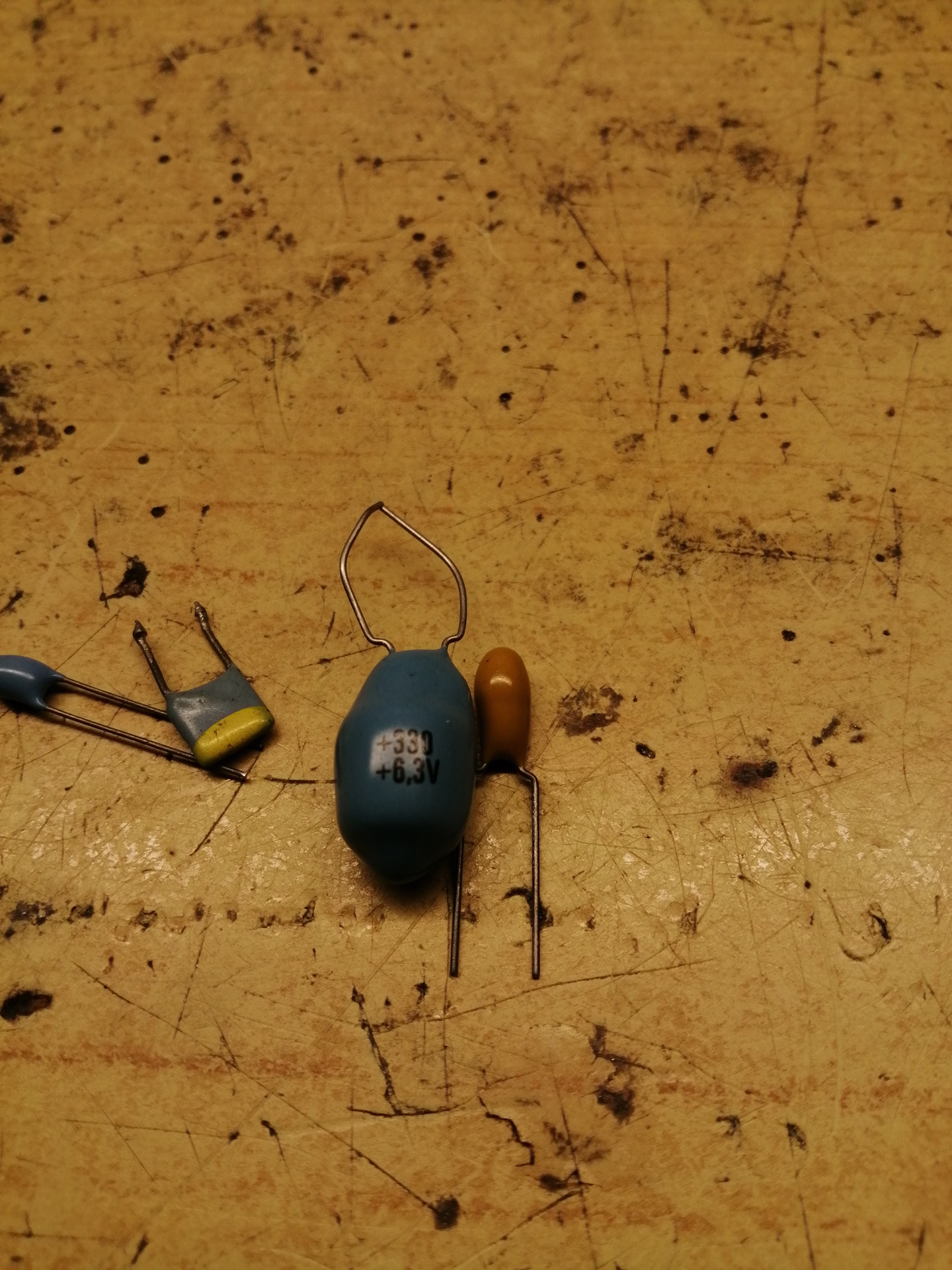

Nem a legjobb kép, de hogy kell itt az értéket értelmezni? Van több ilyenem. Azt látom/gondolom, hogy 6,3V, de + előjelek mit takarnak? Tantál kondenzátor. Esetleg találok erre táblázatot/magyarázatot?

(#) vargaf válasza mraulajos hozzászólására (») Márc 18, 2022 /
A "+" jelek a kondenzátor polaritását jelzik. 330 µF, 6,3 V.
(#) Suba53 válasza mraulajos hozzászólására (») Márc 18, 2022 /
A másik kettő kisebb csepp alakú is tantál. Azokon is kell lennie feliratnak, és polaritás jelzésnek.
A lapos, az kerámia. Szerintem azon is kell lennie értékjelzésnek legalább, mert egy sima sárga csík nem elég az azonosításhoz. Nézd meg nagyítóval, talán kiderül.

(#) mraulajos hozzászólása Márc 18, 2022 /
Az, hogy milyen színűek, mi a jelentősége?
Van kék, barna/sárga, ahogy vesszük.

(#) uniman válasza mraulajos hozzászólására (») Márc 19, 2022 /
(#) Suba53 válasza mraulajos hozzászólására (») Márc 19, 2022 /
A csepp tantál kondik színének nem sok jelentősége van. Mindenféle csiricsáré színekben lehet velük találkozni. A TKI ( Távközlési Kutató Intézet ) is gyártott csepp tantál kondikat szép rikító sárga színben. A lényeg a kapacitás értéke, a feszültség, és a polaritás jelzése a + jellel.
Mivel a csepp tantálban nincs folyékony elektrolit, így az nem tud szivárogni, kiszáradni, nem forr fel hő hatására, és nem nyomja szét a kupakját. Gyártanak tantál kondit zárt műanyag tokozásban is.
Sőt van folyadék elektrolitos tantál kondi is, bár az ritkább.
Katonai és ipari berendezésekben előszeretettel használják ezeket. Persze bárhol másutt is alkalmazható.
