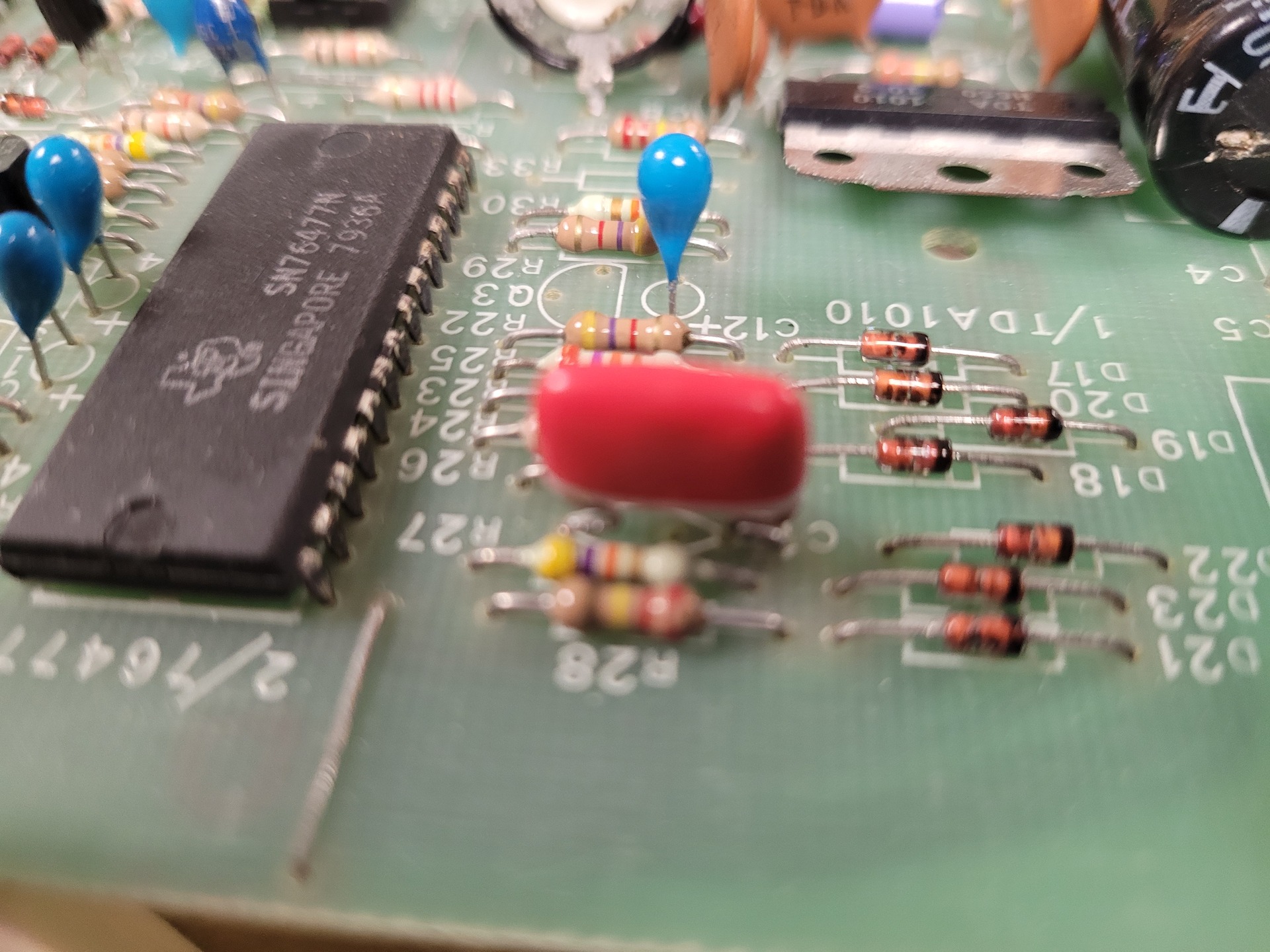

Kilo piko farád ?Sziasztok !Egy régi áramkör rajzában "2,2kpF 50V Ceramic capacitor radial lead" jelőlést találtam. A beültetett alkatrész egy régi, pufi multilayer kondira hajaz és kiforrasztva a mért értéke 2,2nF. Létezik, hogy a 2,2kpF az 2,2nF lenne ? Ha igen, akkor miért nem rögtön azt írták ki ? Miért kell bonyolítani az életünket a "kp" -vel ? Várom szíves véleményeteket.

Jó lett volna, ha a kérdéses kondiról egy képet is felraktál volna, hogy tudjunk viszonyítani..
Kis k vagy K, a tűrést nem szokták a mérőszám után rögtön, valamint a mértékegység előtt feltüntetni. Egy 50 voltos 2p2 valószínűleg nem lenne annyira pufi, stb... A mérésednek hiszek és lehet ez az írás egy elfajzott jelölés, ami egy 2200 pF értéket jelöl ( 2,2*1000 pF = 2,2 nF ).

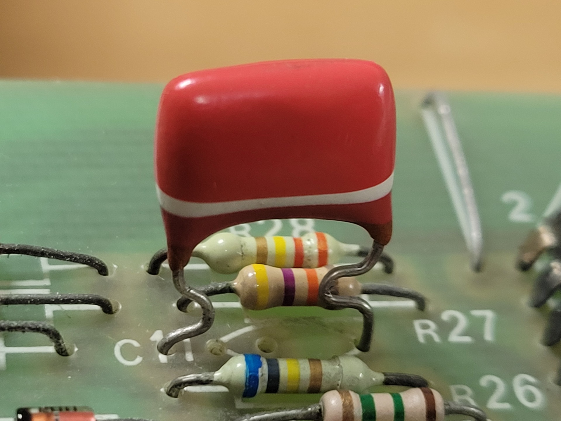

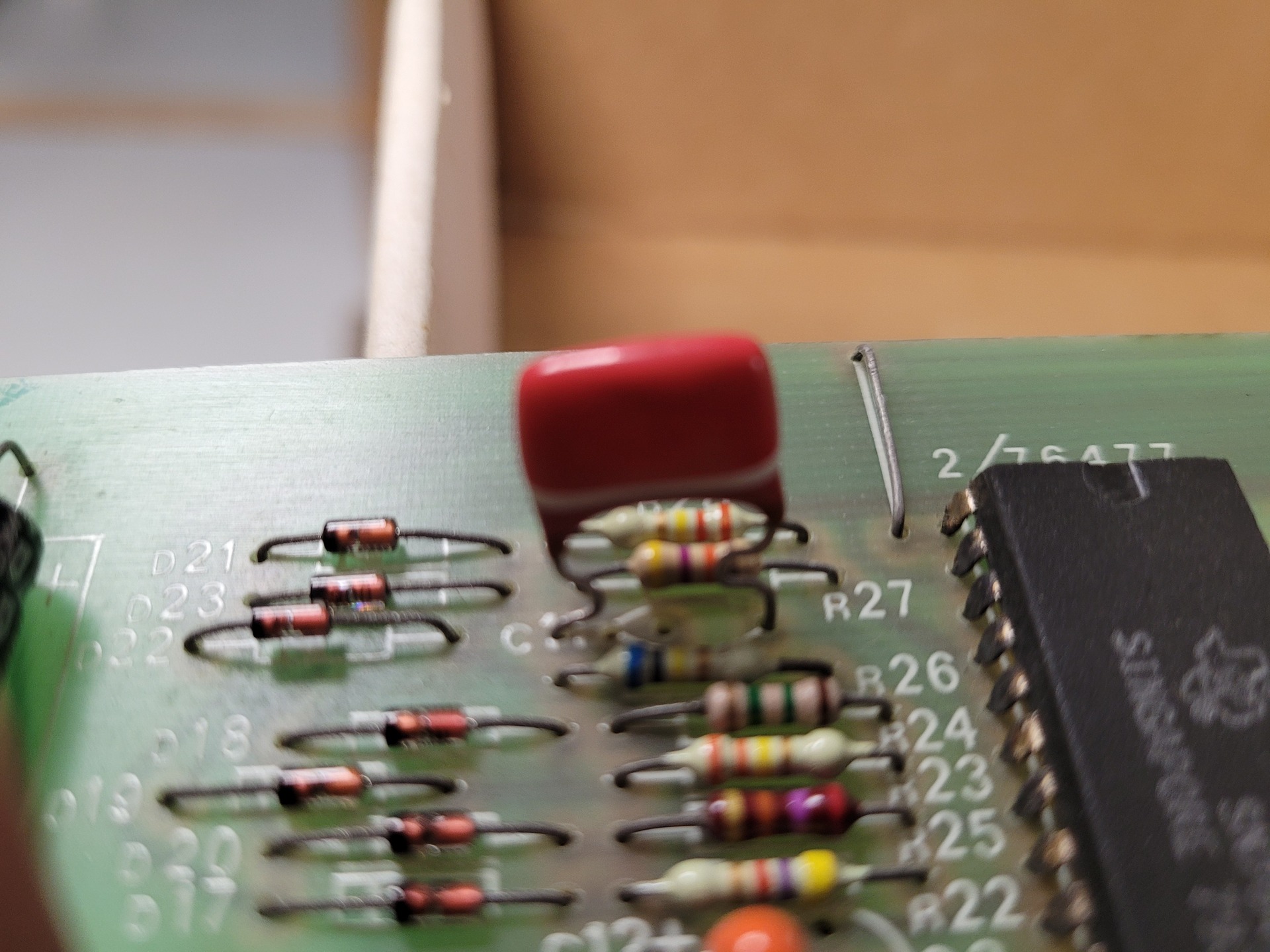

Teszek fel 1-2 képet. Látszik, hogy jóval nagyobb mint amire tervezték az áramkört.

Idézet: A NYÁK lap több méretű kondenzátor fogadására elő van készítve. Eléggé szokványos eljárás volt régebben. „Látszik, hogy jóval nagyobb mint amire tervezték az áramkört.”
Ilyet sem láttam még, van egy hangulata.
Telitalálat, az áramkör Olasz !
Nem ez az egyetlen eltérés a rajzon ... A hozzászólás módosítva: Aug 22, 2025
Persze, látom és nem is gond, de már léteztek kissebb pl. tantál cuccok is abban az időben ...

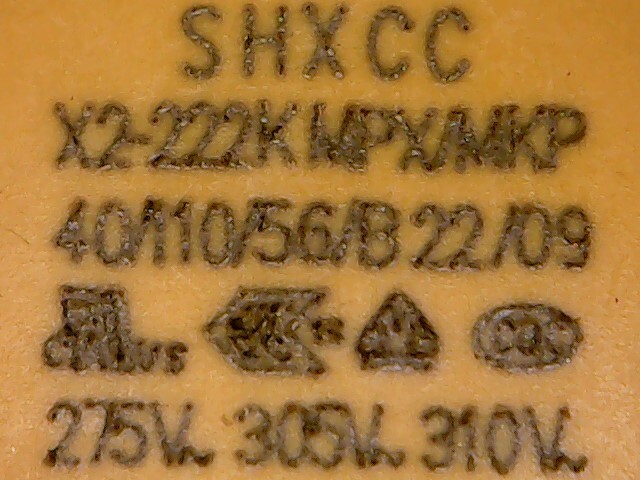

Például: 100.000 ohm az őnáluk 100K, nálunk meg 100 ohm, mert a számok közt ott a tizedespont.... de láttam már így is leírva 0.100 megaohm..... A kiloohmot nem használják általában, de nagy ritkán igen..... Érték meghatározásHali!Segítséget kérek. Milyen értékű lehet ez a kondenzátor? 2nF ot mérek rajta. Lehetséges? Sajnos ez a legjobb kép amit tudok róla csinálni. Alapból homályos a felirat. A hozzászólás módosítva: Aug 22, 2025
Hivatalosan 2,2
X2 kategóriában ritka Emiatt szerintem nem kell cserélni |
