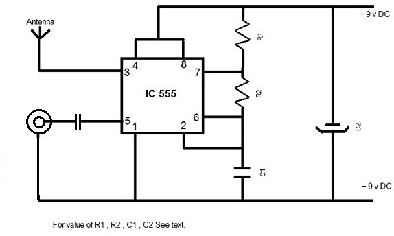

Nagyon rég jártam már erre... Lenne egy kérdésem ami talán sokakat érdekelhet. Nem tudni a Kossuth meddig sugároz még AM-en, de ha befejezi akkor mind a 4 rádióm (Terta T328, Orion 520A, Orion AR205, Orion 115B) elhallgat. Gondoltam építek egy kis teljesítményű AM adót, amivel tetszőleges line jelet szórhatnék a rádióimnak középhullámon. A gondom az, hogy egész sok kapcsolási rajzot találtam kondenzátor mikrofonra, de line jelről üzemelőt egyet sem. Van esetleg itt valakinek tapasztalata ilyesmiben? A csatolt képen az eddigi legesélyesebb megépítendő kapcsolás. Előre is köszönöm a segítséget.
Kösd a mikrofon helyére a jeledet egy csatolókondin keresztül. Egy tesztet megér.
Köszi! Így gondolod?
Köszönöm! 1-2hét és lesz is időm összerakni.
Ezt az 555 -ös kapcsolást el ne kövesd! Csak hangolt körös kiadót építs, mint az előző cikkben is látható.
Igen. Az gondoltam megépíteni amit korábban Skori linkelt be, konkrétan ezt.. Egyszerű és nem látom miért ne működne. Transzformátort már sikerült is kitermelnem egy SOKOL-ból, de oszcillátort még nem sikerült találnom otthon. Ha végképp nem találok akkor megpróbálok venni, ha az sem sikerül akkor ez lesz egy BC212-vel, mert ahogy olvastam erről is van pozitív tapasztalat. Ezer bocsánat a lassú válaszidő miatt, de mióta átalakult az oldal hiába állítom be a témafigyelést, nem jönnek meg az e-mailek... A hozzászólás módosítva: Szept 26, 2012

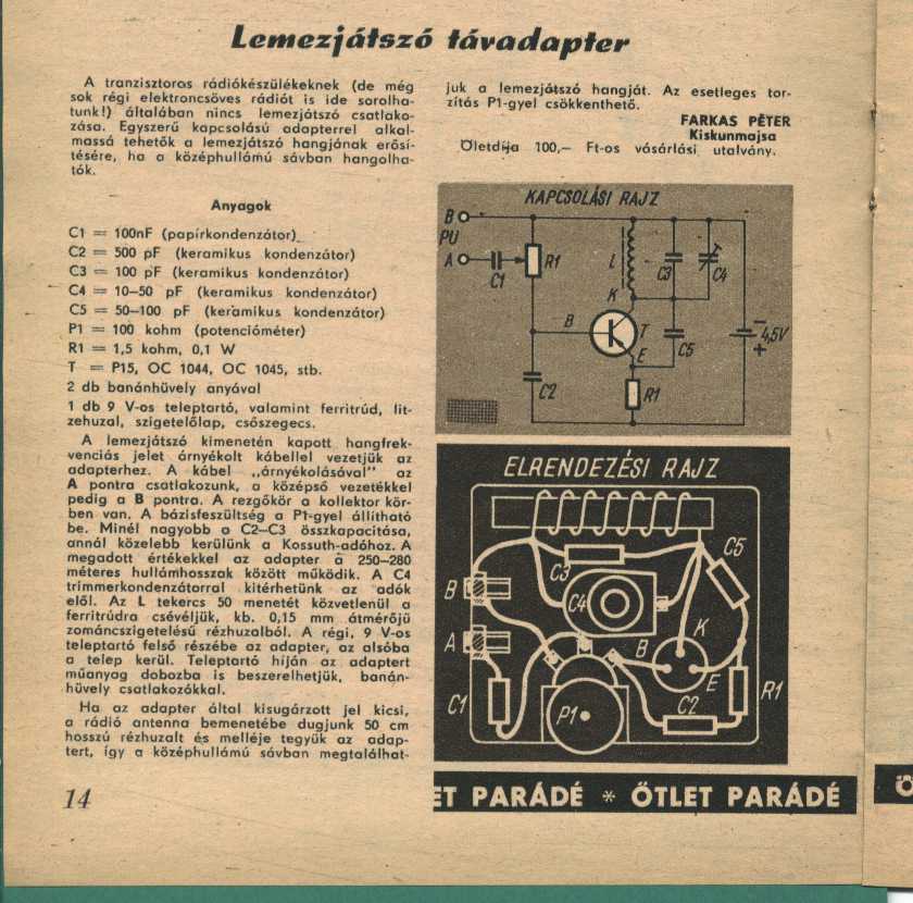

Szerintem maradok a "lemezjátszó távadapter" nevű történetnél. Ahhoz szinte mindent össze tudok kukázni itthon. Ez az egész rádiós témakör még nagyon új nekem, nem kísérletezek ha van bevált, kipróbált változat is.
Ezt a linket azért elmentem, hátha később még jól jön valamire. Köszi!
Ehhez a trafós megoldáshoz honnan tudok ilyen 1 MHz-es kvarcot szerezni? Vagy egyáltalán hogy keressek rá? HQvideo-nál csak kétlábúakat találok a 'kvarc 1 mhz' keresésre...

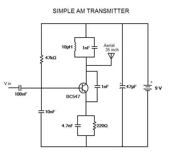

Sziasztok! Megépítettem az alábbi kapcsolást, működik is ahogy kell és ott ahol kell (1100Khz) mert ha a bemenetet kézzel megérintem, a rádióból egyértelműen hallható a brumm. Viszont ha jelforrást kötök rá süket mint az ágyú. Mértem az áramkör áramfelvételét nyugalmi állapotban szabad bemenettel 5uA ha kézzel fogom a bemenetet felmegy 1mA-re, ha jelforrást akasztok rá szintén 5uA. Nem igazán értem mit csinálok rosszul. Az kimaradt hogy a jelforrást próbáltam testhez és a pozitív ághoz is kötni de ugyanaz.
A hozzászólás módosítva: Márc 14, 2013
Meglett a hiba! Kissé rosszul értelmeztem a rajzot mivel nem túl szabványosan van rajzolva. A bázist nem kötöttem össze a 47k-s ellenállással és a 10nF-os kondival. Így már működik, de azt azért megkérdezném miért van az hogy, ha az antennának használt kb 5cm-es szigetelt drót fém részét megérintem akkor jóformán elhallgat (gondolom leterhelem a rezgőkört) viszont ha a drót szigetelését fogom meg akkor jelentősen megemelkedik a rádió hangereje és az addig kissé zúgós vétel is teljesen kitisztul. próbáltam kisebb nagyobb dróttal is de az 5 cm tűnik ideálisnak.

Amit fentebb beillesztettem kapcsolási rajzon, elég a rezgőkör 1nF-os kondiját 1,5nF-ra cserélnem hogy kissé csökkentsem a frekvenciáját? Mert akkora mázlim van hogy pont telibetaláltam a Kossuth illetve most már dankó rádió frekijét.
Köszi! Meg is rendeltem, majd beszámolok az eredményről.
Igen.
