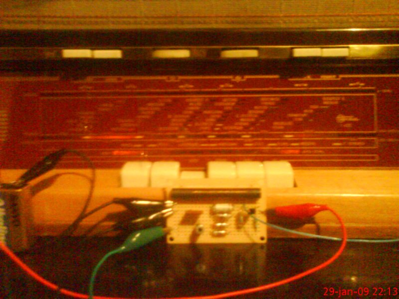

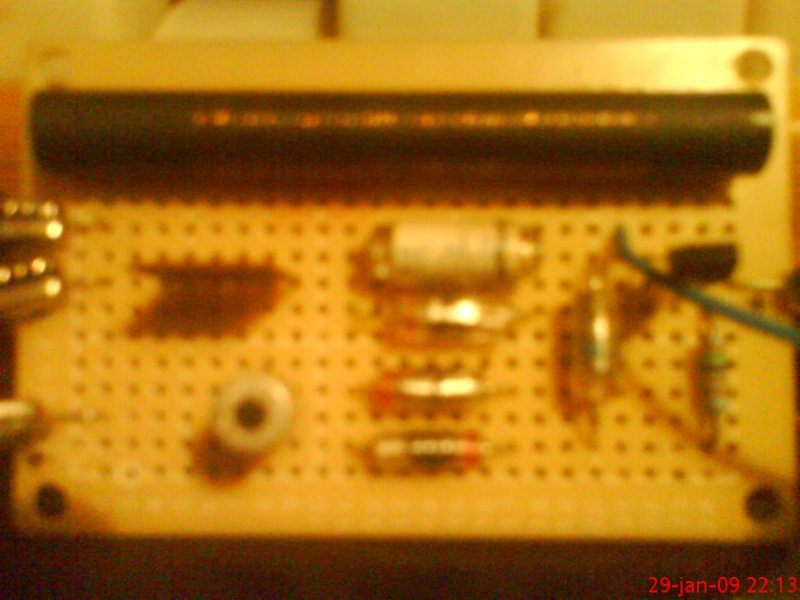

Mukotty!!! Bc 212 vel, plusz 9 Vtápfesszel plusz a kollektor körbe forrasztott 2 m drottal király Köszönöm szépen
és a kis "adó" mennyire stabil?
Nem mászik el a frekvenciája? Hatótáv? Kép? Várjuk a tapsztalatokat :yes:
stabilnak stabil.A kb 10 m-re lévö elprom m10 simán fogja.képem még nincs, de a hétvégén probállok csinálni.A frekvenciája feszültség függö erössen, tápról nem nagyon érdemes probálkozni.marad az elem.

Még egy dolog: milyen hosszú ferritmagot használtál? Nekem egy 4centis van. üdv
5 centist. de 3 centire böven ráfér szerintem, és nem nagyon befolyásolja, max máshol találod meg.
kb 1123 a grundig rádiom ledes kijelzése szerint

A képek.
Az elem a méret kedvéért, a terta meg a hangulat
