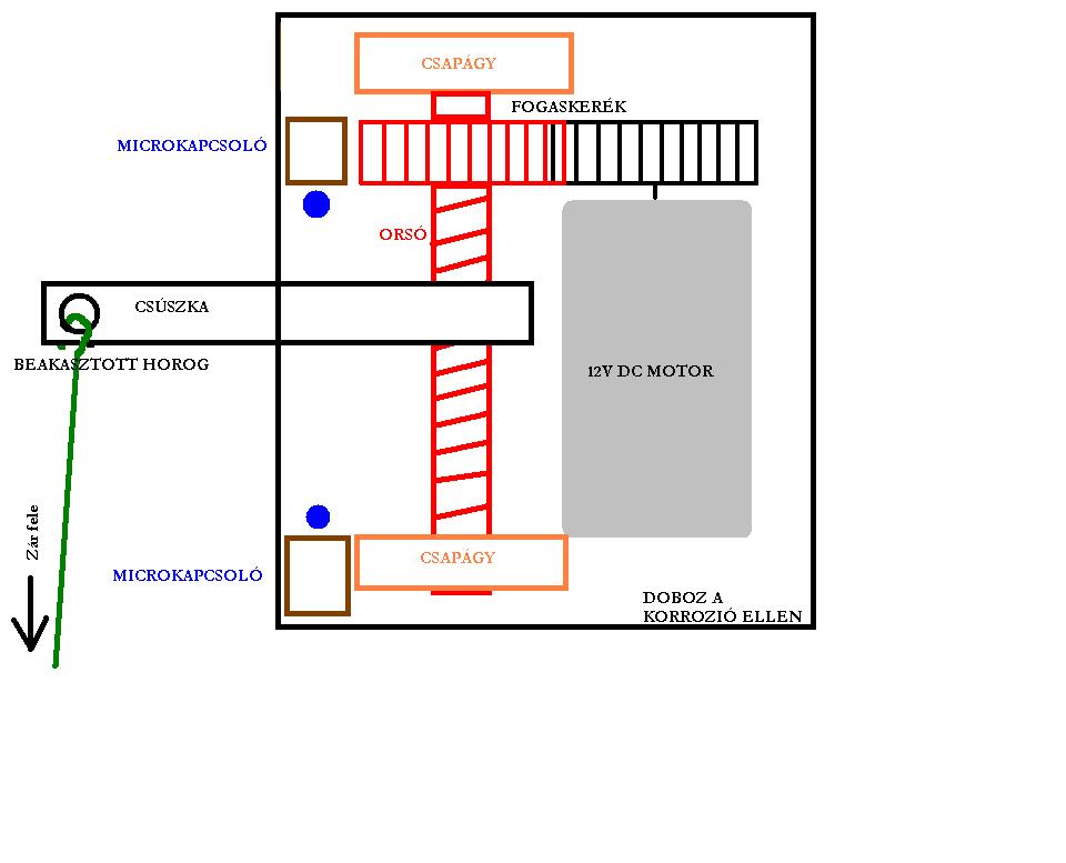

Na csináltam egy móriczka rajzot a szervóról. Direkt írtam, hogy "egyenlőre"
Te nem akarlak bántani, de ez nagy hülyeség amit tervezel...
Negyed ennyiért kaphatsz kész központizár motorokat (fel ekkora méretben), egy kis elektornikával működtetni is tudod Őket és nem kell ennyit fúrni faragni... Ha bontottan akarsz, akkor ajánlom a Peugeot központi zár motorjait, bontottan 500-1000 ft, vékony, kicsi...
Ennyiért megvehetné az eredetit is és azt csak a helyére kéne csavarozni. De hát.....
Szia szerintem nem érdemes kinlódnod kb 6000 Ft autósboltokban.
Igaz hogy mint minden ez is "occó vegyékettőt" de négy motor, kettő kapcsolós, elektronika,távirányitó a kulcstartóra,vezetékek,univerzális, a legtöbb autóba beszerelhető.
Páka állomást is vehettem volna, mégis csináltam, ráadásul 20 helyett 5 ezerért... Azt hittem lesz valaki olyan aki nem akar majd lebeszélni, de akkor mind1, majd megoldom egyedül.
Négy motor, kettő kapcsolós, elektronika,távirányitó a kulcstartóra,vezetékek,univerzális, a legtöbb autóba ...
Mindez 6000 Ft HOL???
Hidd el vannak akik már megfutották ezeket a köröket előtted esetleg hallgathatnál rájuk. Én 1990-ben szereltem az első központizárat. Inkább a távirányítóra koncentrálnék a helyedben.
Az "orsós mechanika" (off-> vágy lákátos
->on) nem megfelelő erre a célra.A zárszerkezetnek vissza kell tudni húzni alaphelyzetbe! Orsósnál a menetemelkedés miatt ez elég nehéz. (fogasléces kellene) Nézd meg http://www.spal.hu/-t. A legelterjedtebb utólagos tipus.Kép: Hivatkozás
Foirdos központizár, amennyiben bowdenes a húzóka és nem rudas, akkor inkább válaszd a bontót. kb 500-1000-Ft/ db
