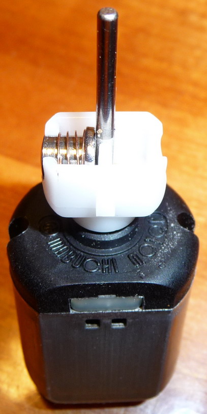

Land-Rover szervízben dolgozom, és van egy visszatérő problémánk. A két első központi zár meghajtómotorja leég gyakran a '95-2002 között gyártott Range Roverekben. Semmi gond cseréljük, de sajna 10-15%-ban 1 éven belül vagy az egyik vagy mindkettő újra leég, és ilyenkor gariba csinálhatjuk. A bolt már nem akarja kicserélni állandó vita van.
J, tudni, kell, hogy egy ilyen zár ~50.000Ft, és ebben egy párszáz Ft-os kis motorka ég le.
Simán szét-össze szerelhető, de nem találok ilyet. Állítólag modellekben van hasonló, de még nem találtam. Gyártó ami leolvasható: MABUCHI MOTOR. Rákerestem de csak több ezres tételben lenne rendelhető.
A működés olyan, hogy ha pörög akkor a súly a rugó ellenében kimozdul és összekapcsolódik egy fogaskerék belsejével.
Szóval ha valaki látott már ilyet valahol az ne tarsa magában az infót.
Köszi...
(#) Lozsa válasza (Felhasználó 13571) hozzászólására (») Júl 9, 2008 / 1
Zárt egység nem ázik be.
Állítólag a vezérlő felejti rjta az áramot időnként.
(#) watt válasza Lozsa hozzászólására (») Júl 9, 2008 /
Akkor a vezérlőt kell gyári gariban javíttani nem? Esetleg még egy kiegészítő áramkört kéne rátenni, ami nagy áram hatására lekapcsol, és csak akkor kapcsol vissza, ha megszűnik a vezérlő fesz. Egy ilyen áramkör terveztetése néhány 10eFt, ami hamar megtérülne, mert az áramkör nem hiszem, hogy 5e ft-nál több anyagárban lenne..
(#) patexati válasza Lozsa hozzászólására (») Júl 9, 2008 /
Arra esetleg nem gondoltál,hogy tegyél be a motoroknak külön külön egy méretezett biztit és akkor nem száll el az egész cucc?

(#) zsoltee0001 válasza Lozsa hozzászólására (») Júl 9, 2008 /
Hali
" Állítólag a vezérlő felejti rjta az áramot időnként."
ennek a hibának semmi köze a motoroknak, azok csak a szenvedő alanyai az esetnek.
itt a vezérlő a ludas. Nézd meg belülről, hogy szét lehet-e kapni. lehet, hogy az egyik relé (vagy a kinyitó- vagy a becsukó) kaka, és néha beég, nem tudja elereszteni az érintkezőit, ha másmiatt tart benn tovább akkor szerintem konstrukciós hiba, hamár úgyis márkaszervíz vagytok, nyilván kaptok a gyártótól modifikációkat (technikal- vagy modification bulletin) lehet, hogy változtatott a gyár valamit, csak nem szóltak,
én semmiképpen nem ajánlom előtét ellenállásokkal kísérletezni, nemhiszem, hogy megóvná a motort + még az aksit is merítgetné, csak a probléma lenne vele... hiányzik ez neked?
üdv

(#) Lozsa válasza zsoltee0001 hozzászólására (») Júl 9, 2008 /
Naomst ami közvetlenül vezérli az egy ajtóvezérlő panel. Kommunikációs vonalon "megbeszéli " központi vezérlőelektronikával, hogy nyisson/ zásrjon (meg még sok minden mást is...) majd a panel behúzgálja a reléket.
Namost akár lehetne a panel is szar, de mivel nem vagyok akkora ász, hogy megfejtsem, hogy mi baja lehet neki így nem tudom megállapítani.
Amúgy ami miatt nem hiszem, hogy maga a panel rossz mert az esetek 80%-ban mindíg a két oldali első (és két külön ajtópanellel meghajtott) zár ég le egyszerre!
Nem midíg de túlnyomórészt ha behal a bal első akkor a jobb is megdeglik vele, pedig tök külön áramkör.
Namost innentől kezdve a közös pont a köponti vezérlőelektronika, ami viszont csak kommunikál, vagyis áramot, testet nem kapcsol. Ellenben, ha szól, hogy zárás, és elfelejt szólni, hogy elég akkor leéghet mindkettő. Bár ennek is ellentmond, hogy a hátsók még sosem égtek le pedig azok is tök ugyanolyanok szerkezetileg, azzal a különbséggel, hogy azokat a központi direktben vezérli árammal.
És itt a kör bezárult, vagyis lehet mégiscsak az ajtó elektronika a közös pont csak akkor meg miért egyszerre.
Amúgy a gyár nem ad annyi mindent amit szeretnénk. Általában mindennek megadják a működési módját, jelszinteket, bekötési rajzokat, de a elektronikus egységeket csak mint egy nagy dobozt jelölik, és semmit nem tudni meg a belsejéről. Csak a normál működést írják le, de azt sem elég részletesen.
Szégyen, hogy ha levelezünk a gyárral, akkor is akkora fa*ságokat válaszolnak legtöbbször mintha a marketingest kérdezné az ember...
A diagnosztikai program meg pár helyen olyan bugos, hogy csak na. Igaz sokadik basztatásra ki lett javítva itt-ott.

(#) proli007 válasza Lozsa hozzászólására (») Júl 13, 2008 / 4
A múltkor olvasgattam a topikodat, és csak most jutott eszembe, hogy megkérdezzem, PTC biztivel próbálkoztál már?
Ha nem ismernéd, ez egy olyan bizti ami regenerálódik. Ha hideg, akkor az ellenállása kicsi. Ha túláram van és tartós, akkor felmelegszik úgy 120fokra, és megnő az ellenállása, és így korlátozza az áramot. (elég tartósan is rajta lehet ahogy próbáltam, nem lesz gyereke tőle) Amikor megszűnik a zárlat, lehül és megint kicsi az ellenállása. Nem kell cserélgetni.
Szóval nekem van egy kazal 3,7A-es ha jól tudom. Ha ki akarod próbálni, küldök belőle. Ez egy 25..30mm átmérőjű és kb. 1..2mm-es tárcsa.
