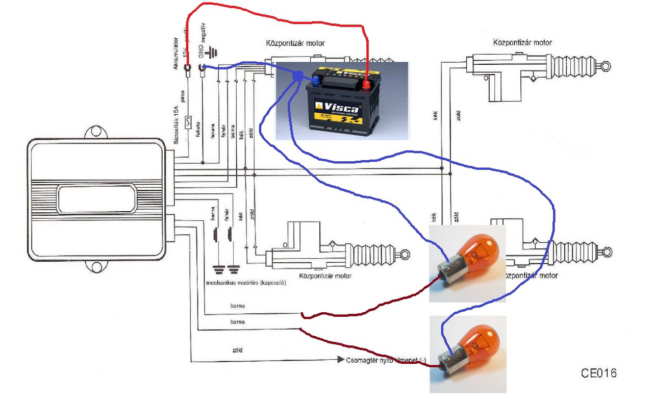

Olyan kérdéssel fordulnék hozzátok/önökhöz, hogy tulajdonképpen vettem egy központizár szettet tehát motorokkal távirányítóval rendesen amelynek a típusa GIORDON V686 használati útmutató ez lenne a hozzá adott használati útmutató ez mind szép és jó kiterítettem a szőnyegen és összekötöttem majd egy aksival teszteltem gyönyörűen működött is ahogy annak kell ,de a kérdés az indexre hogyan kössem rá? megmértem a 2 kimeneten (barna-barna) nincs feszültség, de folytonosság mérővel sípolt úgy ahogy a relé kattogott 2 katt amikor kinyit és 1 katt amikor bezár úgy volt a multiméter sípolásával is ,de amikor egy izzóval teszteltem egyik vezeték az akkura a másik meg az izzó aljára és az oldala az akku másik sarujára kiégett a 7.5A es biztosíték akkor most nem is tudom mi lehet gondolkodtam hogy a 2 vezetéket majd az autó elakadás jelző kapcsoló 1-1 kimenetére 1-1 barna kábel de akkor meg minek 2 relé, ha megtalálom a relét ha az van benne akkor meg a kapcsoló nem kapcsol vagy nem is tudom ezen gondolkodom. Be be tudom tenni meg be is fűzöm szépen ,de ezt nem tudom az indexet hogyan, ebben szeretném a segítségeteket kérni. Egyébként egy 2006-os kis Suzuki Altocskáról lenne szó nem egy lambo de érzelmi értékkel bíró kis szekérke. A hozzászólás módosítva: Feb 10, 2016
Szia a leírásban, amit linkeltél, ott a rajz azt mutatja, hogy a két indexlámpa egy-egy sarkát össze kell kötni, ezt az összekötött oldalt a földre (akku negatív) kötni, és a két izzó másik oldalát pedig külön-külön a készülék "barna" "barna" vezetékére...
Vagy pont így csináltad?
Tök egyszerűen kell bekötni. Az ajtómotorok-táp rész tiszta, ahogy írtad is.
Az indexeket meg nem kell túlgondolni. Keresel 1-1 vezetéket, amiken a jobb és bal indexek vannak. Pl.: a bajuszkapcsolónál. Magyarán az egyik oldal vezetékére kötöd az egyik barna vezetéket a másikra a másikat. Szerintem azért van két relé, mert egyrészt olyan 4-4A áram megy át oldalanként, ha egyszerre felvillannak, másrészt, meg ha egyetlen kábel lenne, akkor ha indexelsz az egyik irányba, a barna kábelen a pozitív átmegy a másik oldal izzóira és kvázi elakadásjelzőzés lesz az indexelésből. Nekem sima utólag beépített központim van, csak nyit meg zár, de szerettem volna indexeket is villogtatni vele. Úgy oldottam meg, h a nyitó-záró vezetékről töltök 1 kondit, ami egy tranzisztor-relé kombót hajt. A relé kimenetén pedig párhuzamosan két dióda van, hogy megakadályozzam a fent leírt jelenséget. Így nekem is két vezetékem van, amiből egy a jobb a másik a bal oldali indexek vezetékére csatlakozik. Nálam egy ilyen csati, ahol a két oldal vezetéke egyszerre jelen van, pont az elakadásjelzőnél van, de nekem egy 120-as Skodám van. Remélem segítettem

Mindkét barnára tegyél egy-egy izzót, vagy csak az egyikre és a másikat hagyd szabadon. Az úgy nem jó ahogy csinálod.
A bekötési rajz is mutatja, hogy kell: Barna kábel az izzóra, legyen ez az oldala, az izzó aljáról a vezeték meg az akku negatívra. (A barnára nem kell külön pozitív, azt a piros 15A-es biztosítékkal védett kábelről szedi, csak úgy mint a motoroknak.)

Légszíves használj mondatkezdésnél nagybetűt, mondat közben és végén pedig írásjeleket! Köszönöm. Idézet: „egy 21W-os lámpát megfogtam rákötöttem az egyik barna vezetéket ennek az izzónak az oldalához a másik barnát az akku saru nem is tudom melyikre asszem +ra majd az izzó alját az akku negatívjához de kiégett a biztosíték” Nincs a rajzon olyan, hogy bármelyik barnát az akkumulátor bármelyik pontjára kellene kötni, ez zárlat! Az izzók egyik kivezetés az autódban alapból testen van. A másik kivezetésükre kapcsolsz irányjelzéskor, vagy a vészvillogóval +12V-ot. Tehát csak a 2 oldali irányjelző izzók szálát kell megkeresned. Ez lehet, hogy a legegyszerűbben úgy teheted meg, ha van az első ajtók előtt oldalsó izzód. Ezek vezetékei általában egyből bebújnak a műszerfal alá. Közvetlenül meg lesz a 2 kivezetés. Az adott oldal izzói párhuzamosan vannak kötve, mindegy, hogy melyiknél kötsz rá, mind világítani fog.

)Igaz 2 napomba került de végül sikerült tegnap elkezdtem kifúrtam a motoroknak a helyét(nem tudom ki tervezte ilyen vékonyra az ajtókat ,de lenne pár baráti szavam alig fértek be a motorok úgy hogy ablak is legyen meg minden.) igaz egyiket elbénáztam a sötétben ma korrigáltam egy lyuk maradt de az nem vészes mert nem látszik mert bent van a burkolat alatt de azért tettem rá sixalagot az indexet is sikerült bekötnöm igaz ki kellett vezetnem sárhányón belül egy vezetéket befűztem így nem látszik kimértem multiméterrel hogy melyik a + tökéletesen villog az index is jó az elakadásjelző is nagyon köszönöm a segítséget! )Köszi mégegyszer is!
