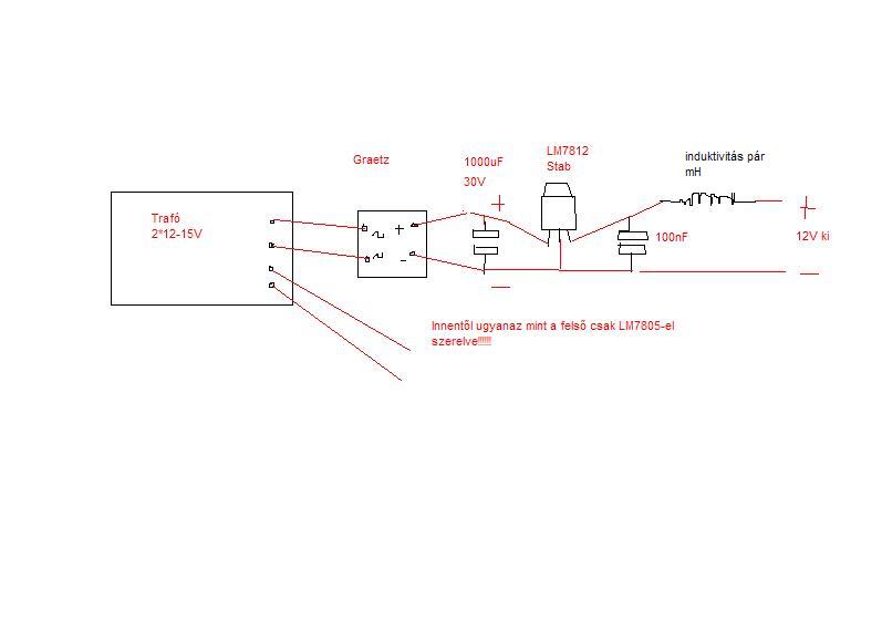

Sziasztok Egy HP külső CD író kapcsolási rajz kellene, a márka mind1 (5, és 12V kell)(csak azért HP mert itt van nálam egy Külső HP CD író, aminek viszonylag kicsi (kb. 10x6x4cm)a tápja, de sajnos nem az enyém, ezért kéne másik). Egy usb to ide átalakító IC-t rendeltem a TI -től, amire winchestert fogok kötni. Nem akarok ezért "előráncigálni" egy nagy AT-s tápot. Leginkább azé lenne a megoldás, aki ingyen megrendelhető IC nevét tudná mondani(itt gondolok a ti.com-ra is), mert ugye az is kell egy ilyen tápba(ha jól tudom). A válaszokat előre is köszi!

Haver, te egy kicsit el vagy tévedve!! Minek neked 40V-fesz? Az első HSZ-edben 5 és 12V ról írtál, utánna 40V kell? Mire? A stabilizátoroknak? Honnan veszed hogy 40V kell? Az 5 voltos stabilizátornak kell kb 7-8V a 12V-osnak meg vagy 15V a helyes működéshez!
Fogsz egy 2*12V-os puskás trafót, meg egy próbanyákot, beforrasztasz 2 graetz hidat, 2 puffert meg hidegítő kondit, esetleg egy pár mH indukciót, a stabokat, a végén összehuzalozod aztán jónapot kivánok. Ha melegszenek akkor meg rányomsz egy egy hűtőzászlót és kész. Bár hozzáteszem nem szükséges ugyan szimmetrikus trafót és két külön graetzet használni, de én így csinálnám. Jobb a külön táp.
Üdv: Doncso

(#) Doncso válasza mark.budai hozzászólására (») Szept 30, 2008 / 4
Parancsolj kérlek, kicsit móricka rajz de így működni fog!
Ha valami nem tiszta írj.
Üdv: Doncso
(#) mark.budai válasza Doncso hozzászólására (») Szept 30, 2008 /
Akkor van 1-2 kérdésem.
1.A Gratez az a diódahíd?
2.Az induktivitás az tekercs? kb mennyi tekerés kell?
3:A stab-ot mind1, hogy hogyan kötöm be?
a graetz, az igen a diódahíd, rajta is van a bekötés, a két kunkorra kell kötnöd a trafót, a másik két láb pedig már az egyenirányított + - ami megy a pufferre.
A stabot egyáltalán nem mindegy hogy kötöd, úgy kösd be ahogyan rajzoltam, feléd van a stab, bal láb a bemenete a puffer felől, középső láb test, jobb láb pedig kimenet a kis 100nF-os kondi felé, az induktivitás annyira nem fontos de nem árt, a nagyfrekis zavart kiszűri, fogsz egy rossz pc-tápot és kitéped belőle, vagy fogsz egy 5mm-es ferritrudat ami kb 1,5-2cm hosszú és 1-2 sort tekersz rá, szépen egymás mellé, réz zománchuzalból.
