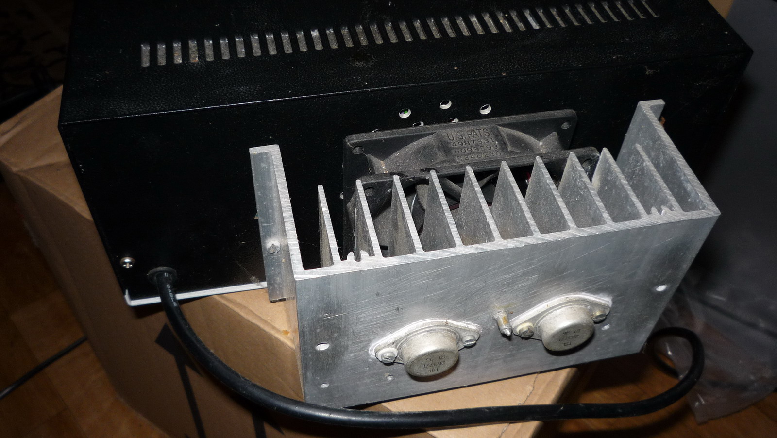

(#) pedrock válasza ToXeN hozzászólására (») Jan 21, 2009 /
Én csak azt a kapcsolási rajzot tudom neked ajánlani amit én is megcsináltam. Ez 2*30V / 2*3A. Tehát max 60V/6A terhelhetőségű. Nem egy olcsó kivitel, de nagyon bírja.

(#) Attila86 válasza pedrock hozzászólására (») Jan 21, 2009 /
Ez nem igaz!
Max 60V 3A vagy pedig 30V 6A terhelhetőségű.
(#) pedrock válasza Attila86 hozzászólására (») Jan 21, 2009 /
Bocsi!!!! Azt tudom, hogy ma nem fog az agyam, na de ennyire? Most én is meglepődtem magamon, ideje aludnom...
