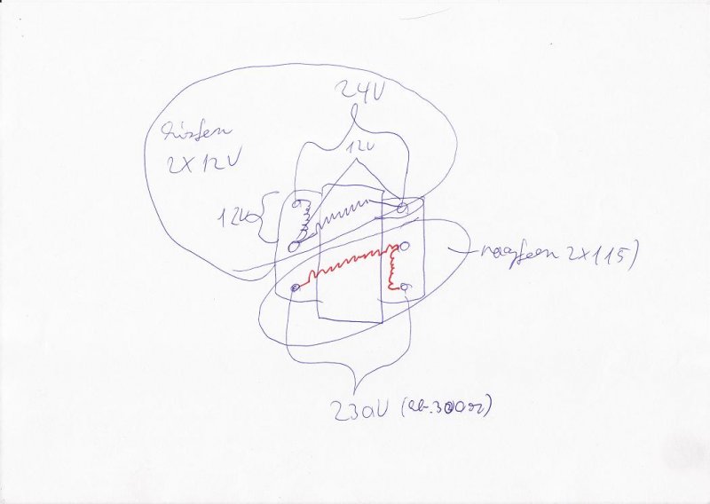

A trafóm egyébként ilyen bekötésű Trafó
,elég érdekes. (Úgy kötöttem be hogy a középkivezetést bekötöttem ide is és oda is.)
Az árammérőt hova kössem be? Ha jól értem akkor a betáp áramát kellene mérnem de nem az a trafó melegszik hanem a segédtápé. Lehet hogy kis teljesítményű csak,itt van egy kép róla : Trafó kép

(#) mex válasza Kicsa hozzászólására (») Jan 24, 2009 /
„(Úgy kötöttem be hogy a középkivezetést bekötöttem ide is és oda is.)”
Ez lesz a gubanc! Már irtam a trafós topicba,hogy egymástól független tápot csak két különálló szekunderrel készithetsz. Ha megirtad volna mire kell már előrébb lennél.

Igen gyanús volt és sajnálom is hogy nem mondtam. Így most átkötöttem és nem melegszik...viszont valami még mindig nem okés
(#) Attila86 válasza mex hozzászólására (») Jan 24, 2009 /
Nos igen, a cikkben leírtam hogy három különböző szekunder tekercs kell...

Igen tudom hogy leírtad,én direkt így is vettem a trafót hogy 3 tekercs..1 pri 2 sec de mérés után kiderült hogy nem így van. Azért reménykedtem hogy menni fog vele de nem...
