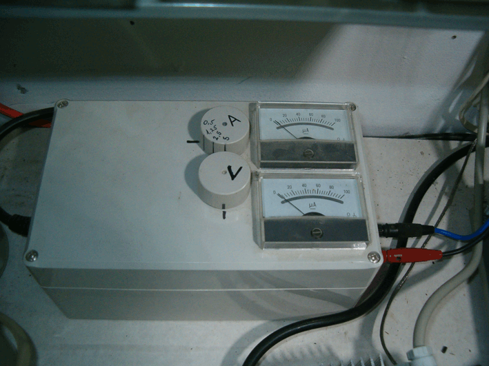

(#) cooler15 hozzászólása Máj 29, 2007 /
Bocs hogy így belerondítok a beszélgetésbe, de akkor senki se tud nekem fényképe küldeni a PCB féle tápról...vagyis, hogy annak a dobozáról...
köszi
(#) m.joco hozzászólása Máj 29, 2007 /
Az a kép engem is érdekelne, mert én is meg akarom építeni azt a tápot.
(#) PCB válasza cooler15 hozzászólására (») Máj 29, 2007 /
Szia !
Doboz:
1, veszel egy műszerdobozt amibe belefér
2, teszel rá egy voltmérőt és egy ampermérőt + 2 potit
Az elrendezés tetszőleges
(#) cooler15 hozzászólása Máj 30, 2007 /
Köszönöm a képet...
Ebbe miért van 2 ampermérő?
vagy csak én látom rosszul és más a funkciója?
köszi még 1szer
(#) PCB válasza cooler15 hozzászólására (») Máj 30, 2007 /
Szia !
„Ebbe miért van 2 ampermérő?”
Jól látod, az 2db uA mérő, legalább is a skála az.
De ez ne tévesszen meg, a felső áramot, az alsó feszültséget mér.
Ezekkel a műszerekkel, hogy mit mérsz, a bekötés határozza meg.
