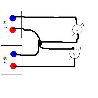

(#) X Sügi X hozzászólása Máj 19, 2007 /
PCB!
Az általad tervezett táp nem akar menni dualban, azaz sorbakötve a kettő, mintha kettős tápot hoznék létre egy erősítőnek!
a hibajelenség:
Az egyik tápnál a maximális feszültséget be lehet állítani, de a másiknál csak 4-5 voltig maximum.
Ez miért van?
(#) X Sügi X válasza X Sügi X hozzászólására (») Máj 19, 2007 /
Jah, és a ledek világítanak, tehát áramenerátorosba megy át.
Vuáááá!
Nem megy duálban a tápom! Valaki segítsen plzzz! Nagyon kellene! :no:

Ez a PCB által tervezett táp, itt fent van a topicban, vhol az elején.
a problémám az, hogy megépítettem a tápot, 2-szer, és müködik is mind a kettő tökéletesen külön-külön.
De ha összekötöm őket, pl. egy erősítő meghajtására, hogy középmegcsapolásos tápot hozzak létre, nem müködik. Az egyiken maximumig lehet állítani a feszültséget, a másikon maximum 4-5 Voltig. És mind a kettő átlép áramgenerátoros üzemmódba, tehát a ledek világítanak.
Ezek szerint nem működik normálisan. De mi lehet a gond?
(#) tbence3 válasza X Sügi X hozzászólására (») Máj 19, 2007 /
A trafó elbírja egyszerre a ketőt? Párhuzamosan kötötted rá?
(#) X Sügi X válasza tbence3 hozzászólására (») Máj 19, 2007 /
Nem párhozamosan, hanem sorosan kötöttem...
Itt egy skicc:
Lehet hogy nem tesz jót, nem szereti a táp hogy nem egyenlő a két oldalon a fesz. pórbáltad már kiegyenlíteni a két oldalt? Mind a két oldal állíts be pl 8-8 V-t Holnapra megálmodom a megoldást ha sikerül

(#) iamrob válasza X Sügi X hozzászólására (») Máj 20, 2007 / 4
Ha a két táp közösítésekor terhelés nélkül is hibásan működik, akkor a tápok nem teljesen függetlenek galavanikusan.
Ehhez elég akár egy-egy digitális feszmérő a két oldalon, amelyek azonos tápról járnak. Vagy esetleg a trafók szekunder oldala a 230-as földön vannak...
(#) X Sügi X válasza iamrob hozzászólására (») Máj 20, 2007 /
Ez sem megoldás, ugyanis erre pont vigyáztam, hogy galvanikusan le legyenek választva egymástól. :no:
(#) Frankye válasza X Sügi X hozzászólására (») Máj 20, 2007 /
Próbáld meg, hogy a két trafó közös pontját cseréled! Nekem egyszer hasonló helyzetben bejött!
(#) X Sügi X válasza Frankye hozzászólására (») Máj 20, 2007 /
Pont ezen gondolkoztam, csak kicsit másképpen..
Egy trafóról megy a két táp, csak külön tekercsekről, és arra gondoltam (még nem néztem meg), hogy a két tápnál nem egyformán kötöttem be a tekercs kezdő és végpontjait. De sztem ez nem lehet akkora probléma..
(#) X Sügi X válasza X Sügi X hozzászólására (») Máj 20, 2007 /
Mekkora galibát tud okozni egy sz...ros kis szigetelőgyűrű! Nem figyeltem és a 2N3055-ös tranyóknál az egyik szigetelő gyűrűt rossz helyre tettem! (Mind a kettőnél..)
iamrob: Thx!
Most már csak egy a probléma, hogy az egyik tápnál folyamatosan világít a led, de sztem ez már részletkérdés, mivel működik rendesen!
Frankye! Megköszönném, ha iamrob-nak dobnál pontot, ő állt legközelebb a megoldáshoz.. Köszi!
