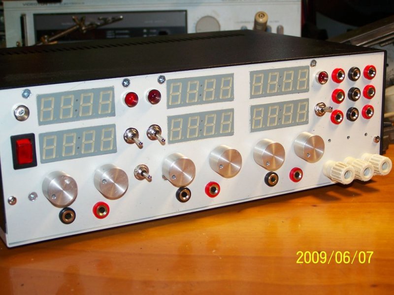

Át kell térnem nekem is fotózásra, Sajnos a vasalás nem kielégítő. Nekem is így készült a tápom. A kijelző nagyon jó, nekem is tetszik. Maga az elrendezés is nagyon jó. A mechanika meg óriási!

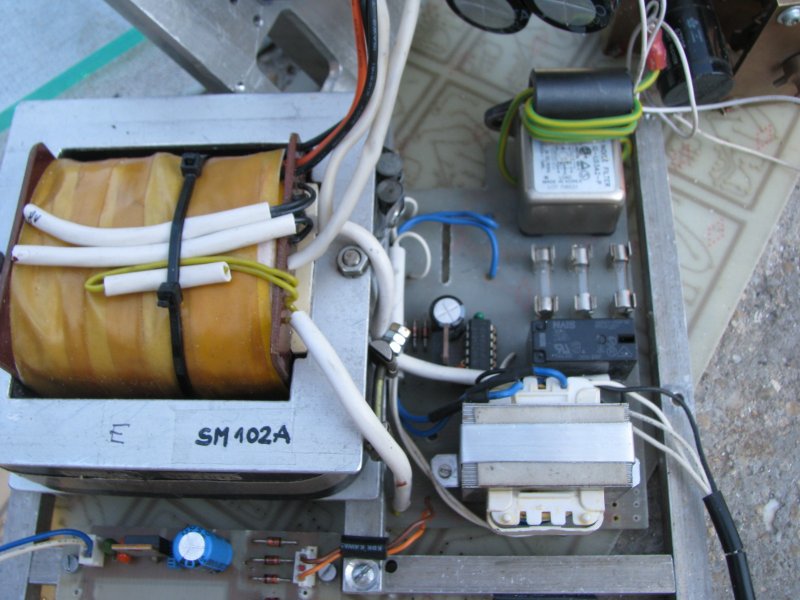

Hát azért én ismerek olyat aki képes, remélem ha rendezi a műhelyét lekaphatom a tápja belsejét. Előljáróban annyi hogy a 7 szegmenses kijelzőket is vezetékelte, 4 darab 3 1/2 digites műszer van benne. Ott aztán kibuggyan a kábel ha leemeled a dobozt. Megpróbálom rendezni a vezetékeket ha kész a táp és marad rá türelmem. De érdekes hogy így sem okoz észlelhető zavart, Alkotó ebbe a tápba nagyon beletaposott.

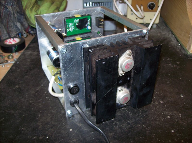

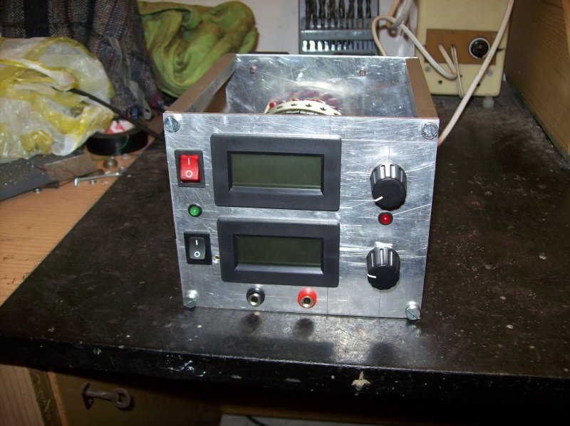

Elkezdtem bedobozolni a korábban feltett tápomat. A panel biztos ismerős néhány fórumtársnak. A feszültség és áram potmétereket helipotikra cseréltem ki. A panelműszereket az egyszerűség kedvéért külön 2db 9V-os elemről járatom. Egy 2 áramkörös relé kapcsolja majd amikor a tápot bekapcsolom. Sokáig el fog menni vele így. A külön trafó kellett volna 2 szekunderrel, stabilizátorokkal. Nem akartam bonyolítani.
(#) Doncso válasza djhans hozzászólására (») Szept 16, 2009 /
Ez az amit láttam nálad? Nagyon aranyos, kompakt kis készülék lett belőle,elismerésem, látom te sem unatkozol. Jók a kapcsolók benne
(#) djhans válasza Doncso hozzászólására (») Szept 16, 2009 /
Az amit láttál. Ja de a DC off kapcsolót ki kell cserélnem 2 áramkörösre mert egyik fele meg a LED-et fogja kapcsolni felette. Én szeretem a kis kompakt dolgokat mivel nincs negy helyem. Azért még van mit csinálni rajta. Össze kell huzalozni meg alját és burkolatot csinálni. Ja és persze festeni.

(#) nagy hoho válasza djhans hozzászólására (») Szept 16, 2009 /
Szia! Most már ketten vagyunk akik ezt a mechanikát építjük. Én azért szeretem mert átláthatóbb a készülék, könnyebb kábelezni, jobb a hely kihasználás. Gratulálok! Még valami felirat az előlapra és egész profi lesz.
(#) djhans válasza nagy hoho hozzászólására (») Szept 17, 2009 /
Köszi! Igen ez a távtartós doboz technika nagyon egyszerű és nagyszerű. A suliban mindnet így csináltunk annó és ott szerettem meg. Néha a 10x10-es anyagot nehéz beszerezni. Most vasat tudtam csak de jobban szeretem az Aumínium négyszög rudat.

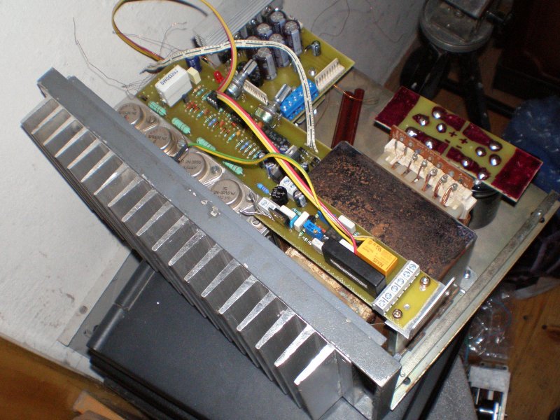

Kész lettem ma a labortápom egyik új hűtőtömbjével. Hátra van a hővédelem, és a ventillátorok vezérlése. A hővédelem Atilla86 írásából proli007 féle megoldás, a ventillátor vezérlése egy at s tápból való kéttranzisztoros vezérlés lesz, azt koppintom le ha sikerül, persze felteszem ide is.

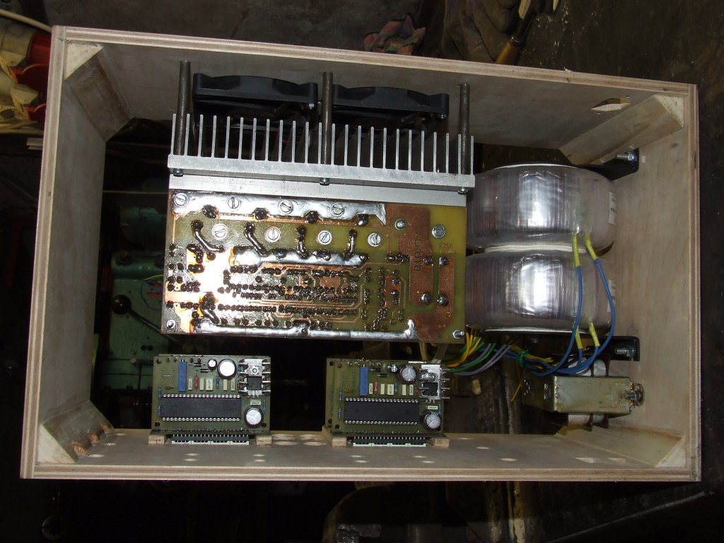

(#) Alkotó hozzászólása Szept 21, 2009 /

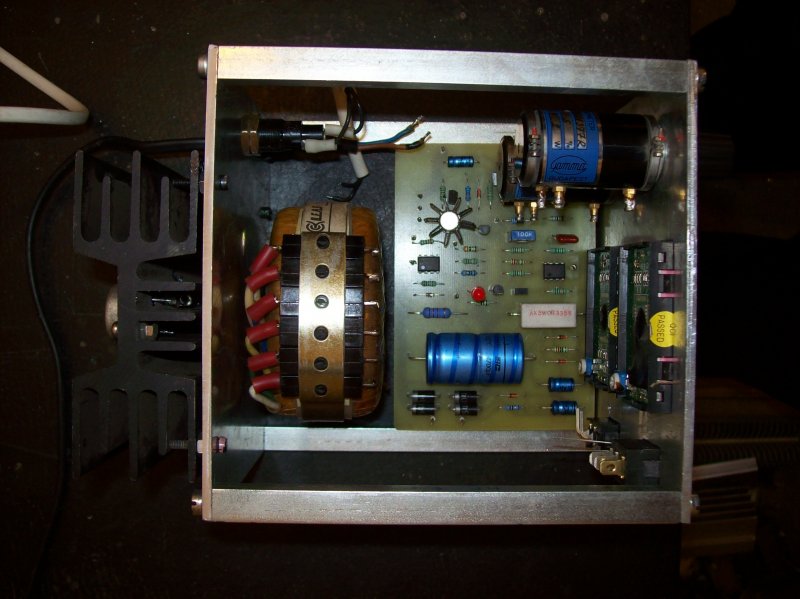

Összeragasztottam a dobozt, beraktam a sarokmerevítőket, megcsináltam a kis trafót és rögzítettem mindent (kivéve a hőfigyelőt, mert annak a helye még átgondolás alatt van). Most már csak drótozni kell.
(#) SALáta válasza Alkotó hozzászólására (») Szept 21, 2009 /
Nagyon igényes, jól haladsz vele.

Szia! Én így rögzítettem a hőfigyelő szenzort.

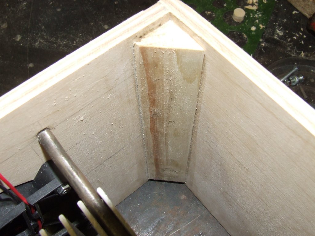

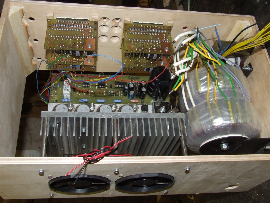

(#) nagy hoho hozzászólása Szept 22, 2009 /

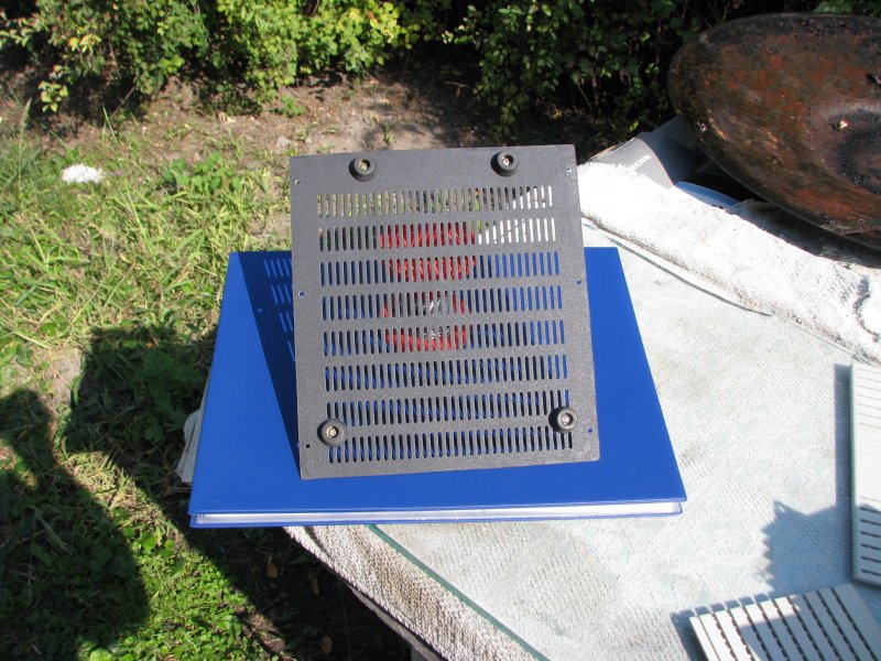

Ma legyártottam a tápomhoz a burkolatot. Lassan össze áll. Jól fog szellőzni.

(#) SALáta válasza nagy hoho hozzászólására (») Szept 22, 2009 /
Nagyon jól néz ki, igazad volt a burkolatban, egyszer beszéltük ezt személyesen, nem akartam elhinni, de nagyon szép. Én ma csináltam a proli007 féle hőfokfigyelőt, tökéletes lett, de csak próba volt.
Elárulod hogy milyen módszerrel csináltad a hűtűbordára a tápcsatlakozót? Valami hasonlót akarok én is egy másik tervemhez. Gratulálok nagyon jó, látszik ez a szakmád!
(#) nagy hoho válasza SALáta hozzászólására (») Szept 22, 2009 /
A burkolat monitorházból van kivágva. Milyen táp csatlakozóra gondolsz?
A legelső képen a hűtőbordán látható csatlakozó kimunkálására vagyok kíváncsi, hogy van megoldva hogy a bordás rész tovább van munkálva? Bár az a rész épp nem látszik, azért érdekel mert a környéken egy marógép sincs, de még eszterga sem. A monitort említetted, abból készített burkolati elemeket, akkor még hitetlen voltam de most már rájöttem nagyon jól néz ki és a funkcióját is ellátja.
A AC 230 voltos zavarszűrős hálózati csatlakozóra gondolsz? Annak a helye kézzel van megmunkálva. A négy sarka ki lett fúrva a rádiusznak megfelelő átmérőjű fúróval majd vékony fűrészlappal átvágva és reszelve.
